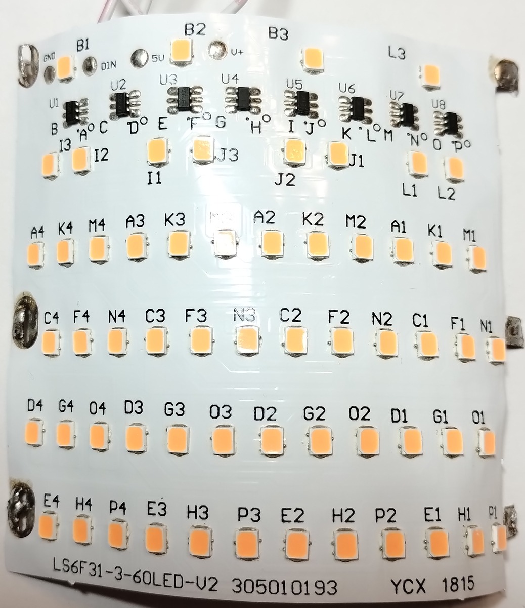

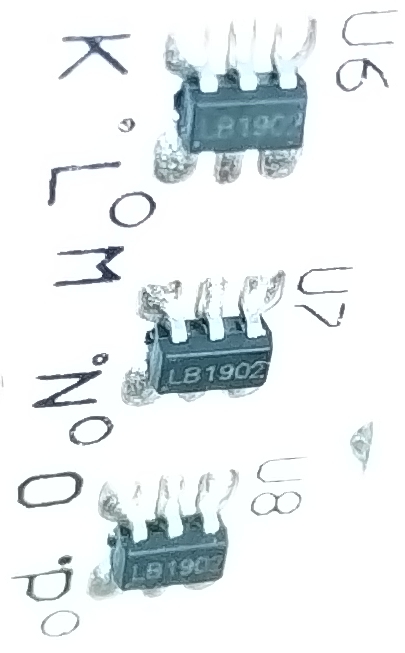

Hallo! Ich habe hier eine LED Lampe, aufgebaut wie eine Art Lauflicht.
Innen drin ein Mikrocontroller und 8 ICs beschriftet mit LB1902. Kennt
jemand was das sein kann? Ist nichts kaputt, reine Neugierde.
von H. H. (Gast)
Zeig die komplette Platine.

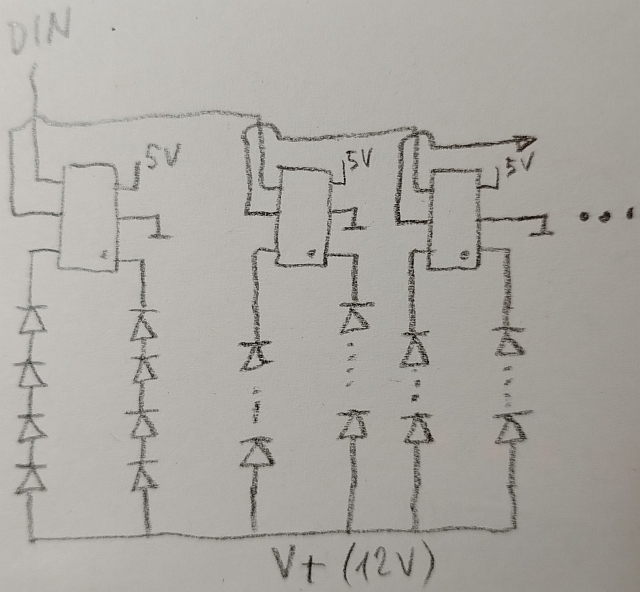

von Kolja (bastler_kolja)
Schaltung
Edit: Mikrocontroller schickt alle 25ms 24 Byte Daten

Ich habe den IC weiter untersucht. Von 24 Byte behält der die ersten 3
für sich, die restlichen werden unverändert weitergeleitet. Der erste
Byte schaltet Pin 3 ein, dritte Pin 4 und zweite Byte scheint keine
Bedeutung zu haben. Wobei 0x00 ist ganz aus und 0xFF volle Helligkeit.
Die Helligkeit wird per PWM geregelt. Die Pins werden auch nicht
dauerhaft eingeschaltet sondern machen nur kurze Pulse so um 300 ms.

Hp M. schrieb:
> muss das
> Timing einigermassen stimmen.
Ja, ein langes HIGH ca. 750 ns, ein kurzes 250 ns. LOW ca. 3us
Es gibt keine Vorwiderstände für LEDs und es sind mal 3 LEDs in Reihe
mal 4 geschaltet. Die ICs müssen wohl eine Strombegrenzung intern haben.
