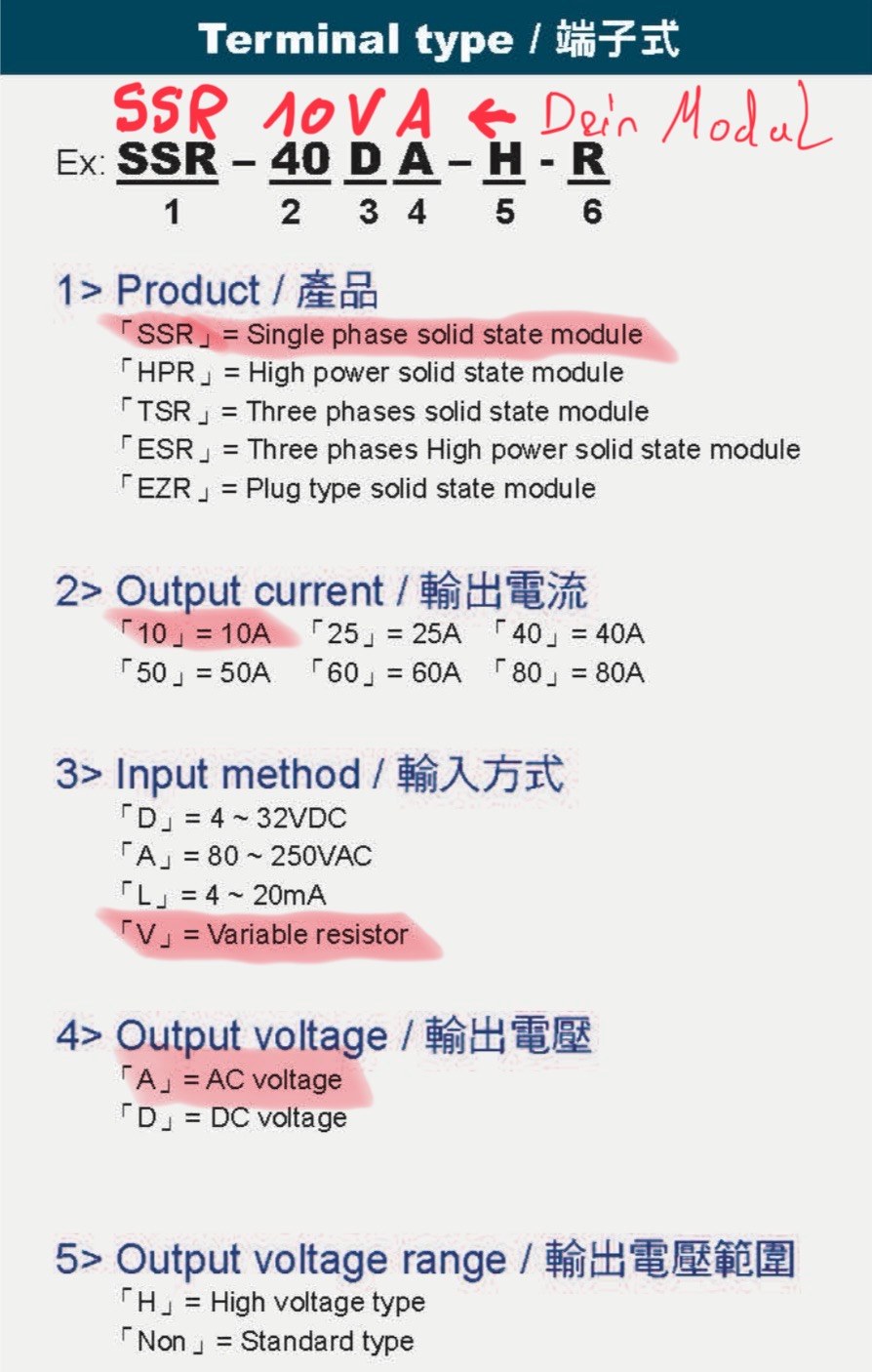

Hallo, ich stehe vielleicht etwas auf dem Schlauch. Dieses SSR (Solid State Relais) mit Poti Eingang, wie ist das zu verstehen? Das Datenblatt dazu habe ich auch nicht ganz verstanden. Kann mir jemand das erklären? Wo sitzt dieses Poti, was macht es? Ich denke wahrscheinlich zu kompliziert...

Das Datenblatt gibt Dir eigentlich genaue und verständliche Auskunft über das Modul.
Auf Seite 1 wird die Bezeichnung entschlüsselt: https://www.mikrocontroller.net/attachment/611861/Seite-1.jpg

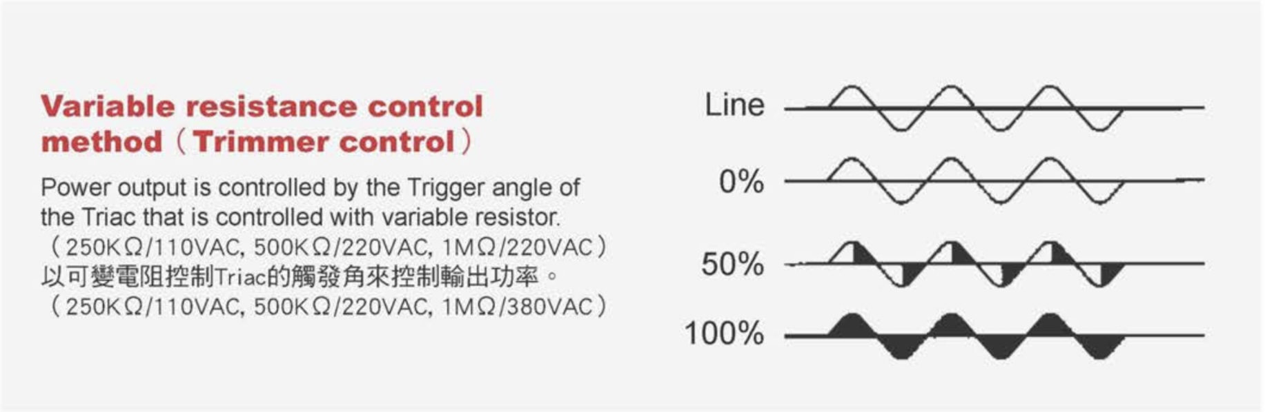

Auf Seite 2 ist eine Grafik: https://www.mikrocontroller.net/attachment/611862/Seite-2.jpg

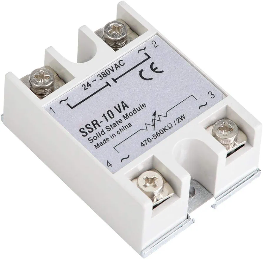

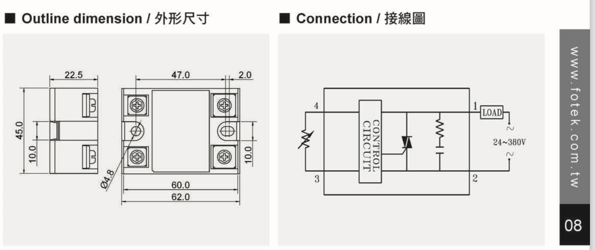

Auf Seite 3 stehen die technischen Daten und ein Anschlussbild. Auf Seite 3 steht auch „Single phase Adjustable Solid State Module“. https://www.mikrocontroller.net/attachment/611863/Seite-3a.jpg https://www.mikrocontroller.net/attachment/611864/Seite-3b.jpg
Dein Modul ist also, wie Heiner B. geschrieben hat, ein Dimmer.
Heiner B. schrieb:
Das ist ein Dimmer. Mit dem Poti wird der Anschnittwinkel gestellt.
