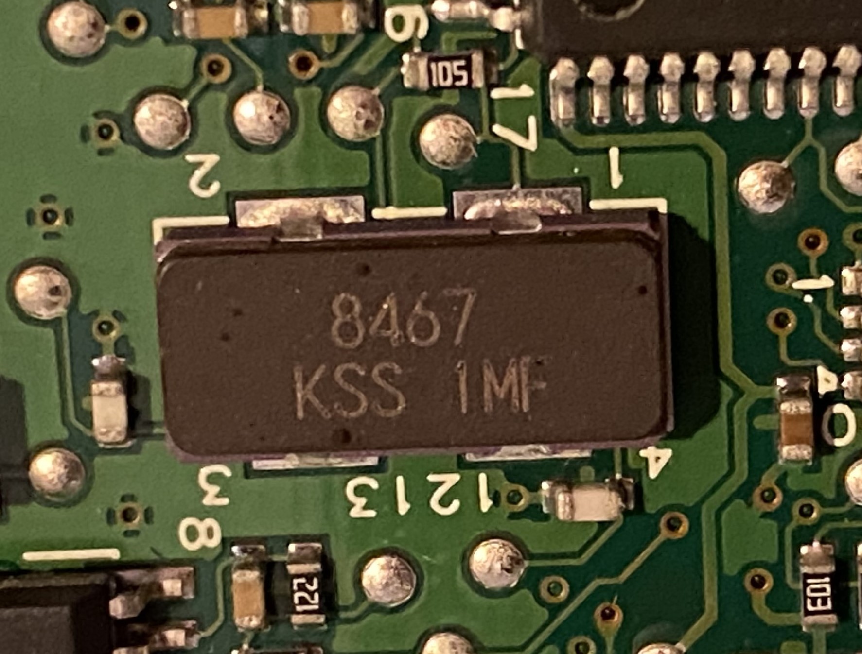

Hallo Leute, dieses Bauteil ist die "Clock" (8,467 MHZ) von einem Philips CD Pro Laufwerk. Ich finde keine Infos bezüglich Gehäusebauform, Pinbelegung und Funktion. Perfekt wäre natürlich ein Datasheed. Gibt es hier jemand der mir weiter helfen kann? Danke vom Weltenbummler
Quarz, 2pins angeschlossen, zwei nicht. Leicht zu sehen. Gehen an den '105' Widerstand und an die beiden kleinen Kerkos unten / neben dem Quarz. Mit 10/1 Tastkopf messen ob der schwingt.
Da Du das Original in dem Gehäuse wohl nicht bekommst, nehme einen bedrahteten und flick den drauf.
