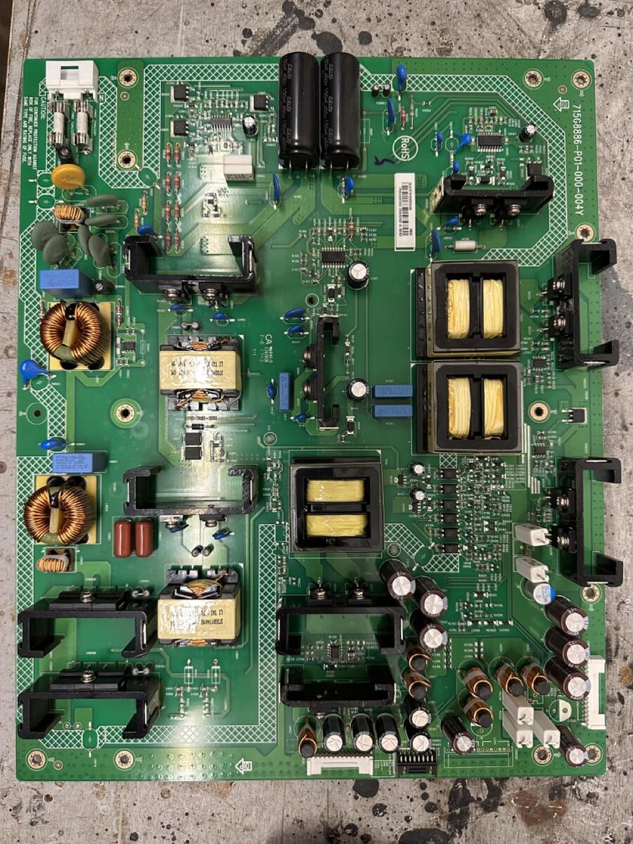

Liebes Forum,
vor einigen Tagen machte mein OLED-Fernseher einen Knall und ist seitdem
schwarz.

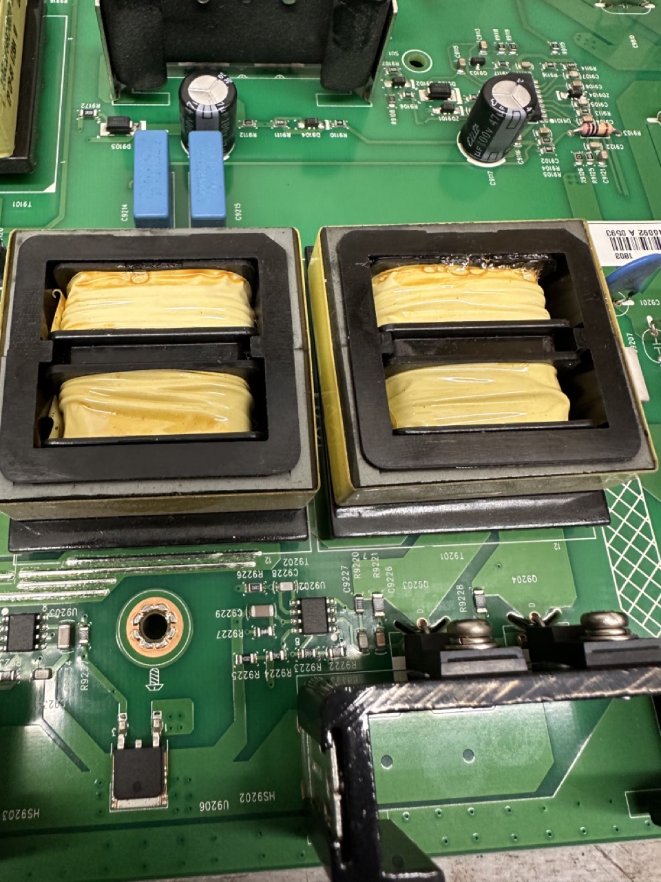

Ich habe ihn nun einmal auseinandergenommen, der Verdacht liegt auf der
Netzteilplatine als Verursacher. Dort sind die beiden Feinsicherungen
durchgebrannt, aber das muss ja einen Grund haben.
Typischerweise sind ein oder mehrere Elkos kaputt - aber die sehen alle
i. O. aus. Das einzige auffällige sind zwei Trafos, die irgendwie
heißgelaufen zu sein scheinen.
Kann das sein? Oder ist das Aussehen normal?
Wie könnte ich eine systematische Fehleranalyse angehen?
Besten Dank schon einmal
Thomas

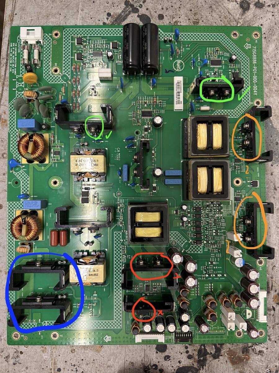

von Thomas (oderfredo)
Hallo Ove, ich dachte das zweite Foto sei selbsterklärend. Dort ist die
Nummer der Platine abgebildet: 715G8886-P01-000-004Y.
Der Fernseher ist ein Philips-OLED 55POS9002/12.
Ich verstehe nur nicht ganz, warum das für die Frage, ob das
Erscheinungsbild der Transformatoren auffällig oder normal ist, wichtig
ist.
Aber ich bin neu hier und lerne gerne dazu.
Grüße
Thomas
Trafos gehen nur selten kaputt und für mich sieht das nach der
Verklebung aus, mit der sie bei dem einen Trafo rumgekleckert haben.
Ursachen sind meist andere: MOSFets durchlegiert, Gleichrichter mit
Kurzschluss, etc.
Bei Philips auch mal gerne eine Diode auf der Sekundärseite des
Netzteils.

von Carypt C. (carypt)
hast du, nach dem einschalten den fernseher gleich wieder aus gemacht
und dann gleich wieder an ? also: an, aus, an, buff ?
unter den 2 feinsicherungen, platine oben links, drunter ist ein
schwarzes teil, könnte ein ptc widerstand sein. soll
einschaltspitzenstrom drosseln , funktioniert nur solange es kalt
startet. daunter das gelbe keramikkondensator ähnliche teil könnte ein
varistor (zink varistor) sein, die sollen überspannung kurzschließen,
gehen mit der zeit kaputt und schließen dann kurz.
neben dem blauen kondensator oben links ist noch ein schwarzes ding.
der weiß eingerahmte teil ist der hochspannungsbereich.
> schwarz.
:-o
welche Farbe hatte der TV denn vorher?
> Einfach nur auf Verdacht alle Elkos auszulöten macht
> mir dann keinen Spaß.
Das kannst Du Dir auch sparen, die werden es mit hoher
Wahrscheinlichkeit nicht sein.
Wenn vorhanden schnapp Dir mal ein Multimeter mit Diodentest-Funktion
und miss auf der 230V-Seite alle TO-220 Transistoren (manche könnten
auch Dioden sein) an den Kühlkörpern durch. Ich vermute Du findest da
mindestens einen, der sich wie ein Stück Draht mit drei Anschlüssen
verhält.
Das Gleiche mit den Brückengleichrichtern unten rechts auf dem Bild, da
sterben einzelne Dioden gerne als Folgeschaden wenn der Zwischenkreis
durch einen Defekt kurzgeschlossen wird.
> verhält.
Werde ich machen.
 Okay
Dankeschön
die grünen "scheibenkondensatoren" linksobenmitte sind nun auch entweder
varistor oder ntc (strombegrenzer). so genau kenne ich die bauarten nun
auch nicht. ist viel emv-vermeidung im eingang , drosselspulen gleich 2
mal.
da hätte es sogar noch Platz für mehr Gedöns
> verhält.
Ich habe alle Transistoren mit einem digitalen Multimeter durchgemessen,
nach folgender Logik:
1) Finden der Basis: Die hat zu restlichen beiden Kontakten in einer
Polung einen endlichen Spannungsabfall und in anderer Polungsrichtung
keinen Durchlass.
2) Die beiden anderen Kontakte (E und C) haben unabhängig von der Polung
keinen Durchlass
- Entsprechend dieser Logik sind die grün eingezeichneten Transistoren
in Ordnung.
- Die rot eingezeichneten sind m. E. über die Wupper - die lassen
eigentlich in jede Richtung zwischen allen drei Polen durch, mit
willkürlichen Werten des Spannungsabfalls.
- Die orange markierten verstehe ich nicht. Die entsprechen nicht der
obigen Logik. Aber sie zeigen alle vier identische Werte, die eine
gewisse Systematik aufweisen. Deswegen kann ich mir nicht vorstellen,
dass sie defekt sind. Nur einen Reim kann ich mir nicht machen. Es sieht
so aus:
Drei Kontakte A, B, C (bin nicht sicher, welche Emitter, Collector und
Basis sind)
A+ B-  0L (=sperrt)
A+ C-  0L
B+ A-  0,58 V
C+ A-  0,64 V (dann sollte eigentlich A die Basis sein)
C+ B-  0,09 V
B+ C-  0,09 V (das verstehe ich halt nicht)
Du meinst die vierbeinigen blau eingezeichneten? Die sehen gut aus,
sperren paarweise in die eine und sind offen in die andere Richtung.
Viele Grüße
Thomas

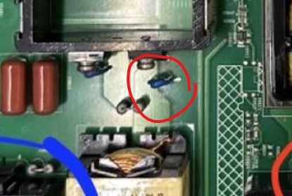

von Peter K. (chips)
die rot markierten sind sekundär und könnten Dioden im TO220 sein,
könnten ok sein - besser zu messen, wenn Pins freigelötet
aber eine häufige Fehlerursache sind auch die Cs parallel zu D-S, mir
kommt der markierte wie geplatzt vor ?!

von Jakob (7ak08)
Guten Abend miteinander,
Ich habe genau dieselbe Platine gerade vor mir liegen. Aktuell sieht der
eine dicke Elko oben in der Mitte (Platine positioniert wie bei Thomas)
komisch aus. Dazu habe ich einen durchgebrannten Kerko wie ihn Peter K.
auf dem einem Bild rot markiert hat. Daneben hat sich bei dem einem
Mosfet am Kühlkörper oben rechts ein Beinchen entlötet. Reparatur für
die Eltern von einem guten Freund (der einen Elektrotechnik-Master hat).
Ich versuche mal das Schaltbild aufzutreiben. Evtl. könnte ich zum
späteren Zeitpunkt etwas Hilfestellung brauchen. Ich denke, dass eine
Fortführung dieses Threads für einige interessant sein könnte.
LG Jakob
