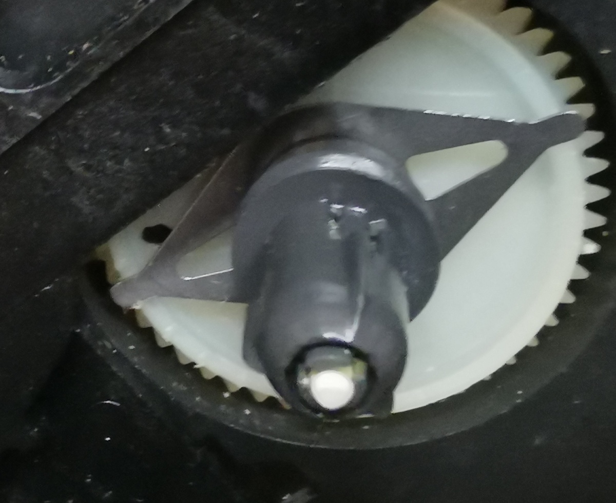

Ich habe ein Kassettendeck der Marke Philips Freetimer das ich
reparieren möchte.
Ein defektes Zahnrad konnte ich bei Aliexpress ausfindig machen und
ersetzen. Nun dreht sich wieder alles, wenn jedoch eine Kassette
eingelegt ist hat der Motor "keine Kraft" und bleibt stehen. Bitte
entschuldigt die nicht fachmännische Ausdrucksweise. Woran könnte das
liegen? Der Riemen sieht noch gut aus.
von Ingolf O. (headshotzombie)
Drehmoment, Rutschkupplung o.ä. reine optische Kontrolle der Peesen
besagt gar nichts Aufwickeltrieb bei gedrückter Wiedergabe mit den
Finger abbremsen. Was spürst Du?

von Eddy P. (edubuntu)
Danke für Eure Antworten.
@Ingolf: Wenn ich mit dem Finger Druck ausübe passiert dasselbe wie beim
Einlegen der Kassette. Habe versucht das zu filmen.
Wenn ich bremse dreht auch der Motor nicht (sieht man im 2. Video).
Spricht dies nicht eher dafür dass der Riemen nicht das Problem sein
kann?
Wie kann ich die Rutschkupplung einstellen?
von Bernard (Gast)
Das Verschleißteil besteht aus aufeinanderrutschenden Scheiben oft mit
einem Filzring dazwischen
https://www.youtube.com/watch?v=msfAT4Rs_8cs
Federspannung ist evtl. zu lasch, bei abgeschliffenen Scheiben hilft nur
tauschen.
Woher weißt Du, daß es an der Rutschkupplung liegt?
Prüf ALLE Riemen und ALLE Laufflächen, da darf auch nichts rutschen,
wenn da nur eine Welle leer durchdreht nutzt Dir die beste
Rutschkupplung nichts.

Der Motor muß volle Kraft bringen, also Riemen ab, dreht er dann kräftig
oder kannst das Motorrad leicht stoppen und was passiert wenn Du
seitlich gegen den Riemen drückst?
Die Kraft geht von Motor über Antriebsriemen, zum Getriebe mit dem
Steuergedöns, dann über die Rutschkupplung zur Cassette.
Zusätzlich wird mit dem Antriebsriemen eine Schwungscheibe angestoßen
für den Bandtransport. Die Bandführung ist konstant, die
Wickelrollengeschwindigkeit ist variabel, die Rutschkupplung gleicht den
Laufunterschied aus.
Beide Antriebe, der Bandtransport und das Getriebe müssen synchron
laufen. Die zweite Antriebschiene ist die Bandführung zwischen dem
Edelstahlstift, der auf der Schwungscheibe sitzt und einer Gummirolle,
die muß sauber und griffig sein. Greift die Gummirolle nicht, dann ist
Pause, dabei dreht der Motor weiter.
Habe herausgefunden wie ich den Widerstand der Kupplung einstellen kann.
Es sind die beiden "Metallflügel" die man wie Uhrzeiger verschieben
kann. Habe ein Bild dazu hochgeladen.
Nun bleibt leider das Problem das kein Signal auf den Lautsprechern
ankommt. Diese sind aber noch Ok, da sie im Radio-Betrieb funktionieren.
Es hat geklappt! (Siehe Video)
Ich musste nur das eine Zahnrad ersetzen, das auseinandergebrochen war
und die Rutschkupplung etwas justieren.
Hier noch der Link für das Zahnrad: https://a.aliexpress.com/_EwN08In
