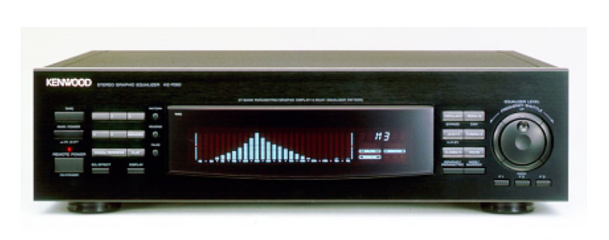

#7514493
Da ja hier jemand gefragt hat wie das Ding aufgebaut ist:
Herzstück des Equalizers dürften zwei M5229P sein - "Hi-Fi 7-Element Graphic Equalizer"
https://datasheetspdf.com/pdf/547552/MitsubishiElectric/M5229P/1
Die "Regler" für die 7 Bänder werden digital angesteuert jeweils über ein NJU7305L - "7 Band EVR for Graphic Equalizer"
https://www.alldatasheet.com/datasheet-pdf/pdf/7599/NJRC/NJU7305L.html
Der Rest ist Logik, Display etc.
TL;DR: Analog oder DSP? Analog

#7514566
Michael B. schrieb:
Percy N. schrieb:
Wie kommst Du auf parametrisch?
Weil's so in der Werbung zu dem Teil steht.
Werbung für das Teil habe ich nicht geprüft, aber auf der Frontplatte steht "Graphic Eauslizer".
Und seit wann arbeiten parametrische Equalizer in festen (feinen) Stufen?
Eben, merkwürdig, aber vielleicht begründet durch die Hardware
Dann wär's aber nicht parametrisch, oder aber völlig sinnfrei ...
