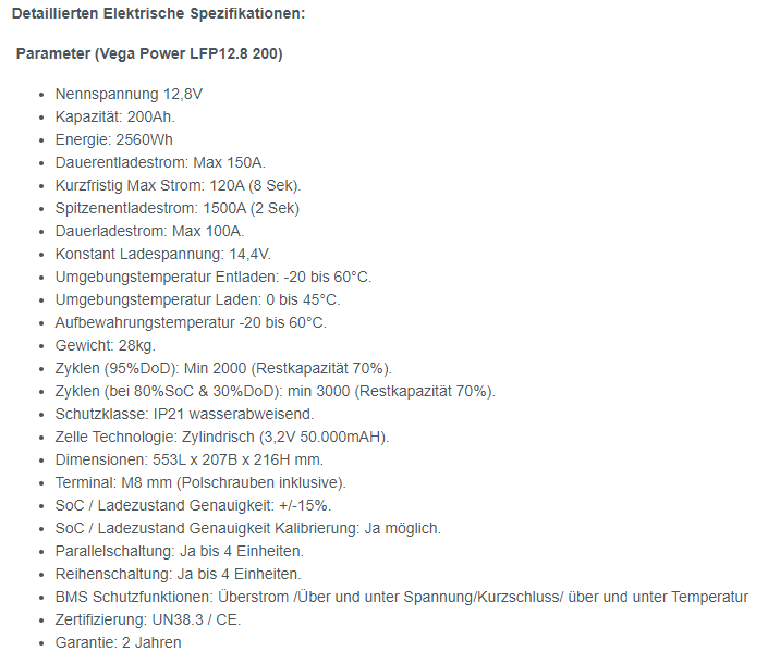

ich habe ein 12V System mit zwei 200 Ah LiFePO Batterien (Datenblatt im
Anhang) von VEGA Engineering & Commerce und einem Votronic SMI 1700
ST-NVS 1700 W Wechselrichter (Datenblatt im Anhang).

> Laut Batterie-Datenblatt ist eine Dauerhafte Stromentnahme von 150 A
> möglich
  - Dauerentladestrom: Max 150A.
  - Kurzfristig Max Strom: 120A (8 Sek).
Da stimmt ja nun irgendwas nicht.
Das stimmt, aber 150 A Dauerentnahmestrom sind bei LiFePO Batterien ja
üblich.
