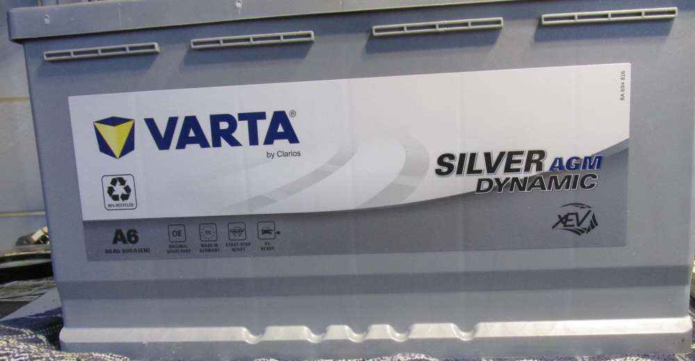

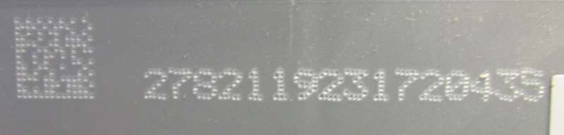

Die Batterie trägt zwei eingelaserte Nummern, einmal von oben sichtbar und die andere auf der Seitenfläche. Wo versteckt sich da, wann die gefertigt wurde?

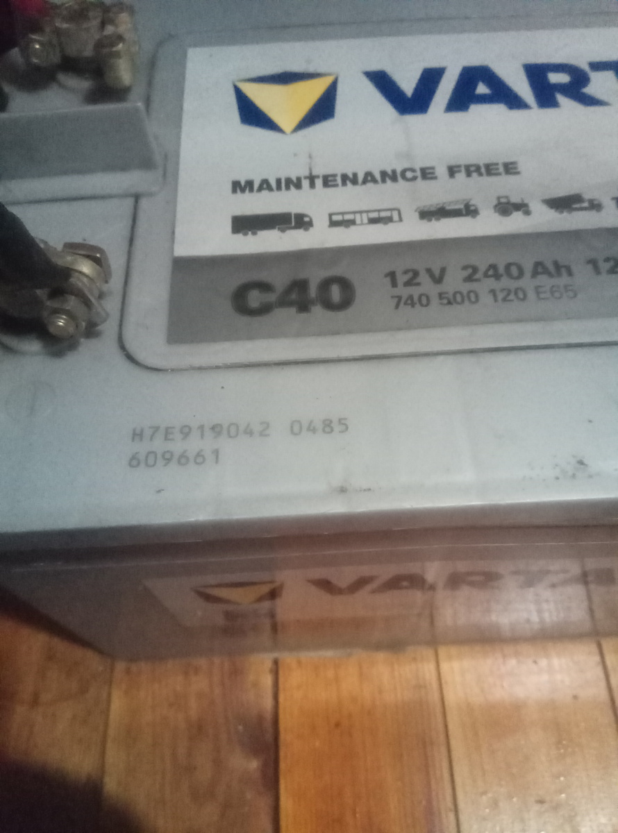

Hab gerade bei meinen von der Solaranlage nachgesehen, hab zwei solcher Klötze. Die Nummern sind jeweils identisch, bis auf:
Die eine endet mit 0485, die andere mit 0486. Schätze Serien-Nummer. Sind beide definitiv im Oktober 2019 in einem LKW verbaut worden, ich habe sie dann 2020 als gut & gebraucht erstanden.

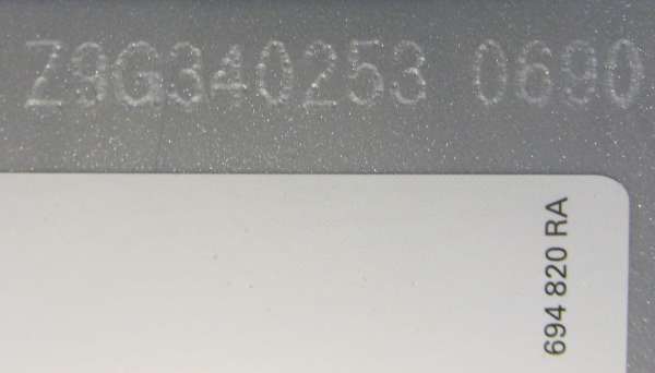

http://battery-code.info/web/index.php?sid=1&code=H7E9190420485&bid=26&r=index%2Fbrand
Vielen Dank , dass Du das für mich gefunden hast - April 2023 dürfte passen, ich habe diese am Mittwoch geliefert bekommen.
In der Garage steht die alte, startfaule Batterie, die der Vertragshändler 2020 auf Garantie eingebaut hat, den Code schaue ich morgen mal nach. Da werde ich über ein paar Tage die Selbstentladung messen, danach noch die Restkapazität und dann darf sie zur Verwertung.
