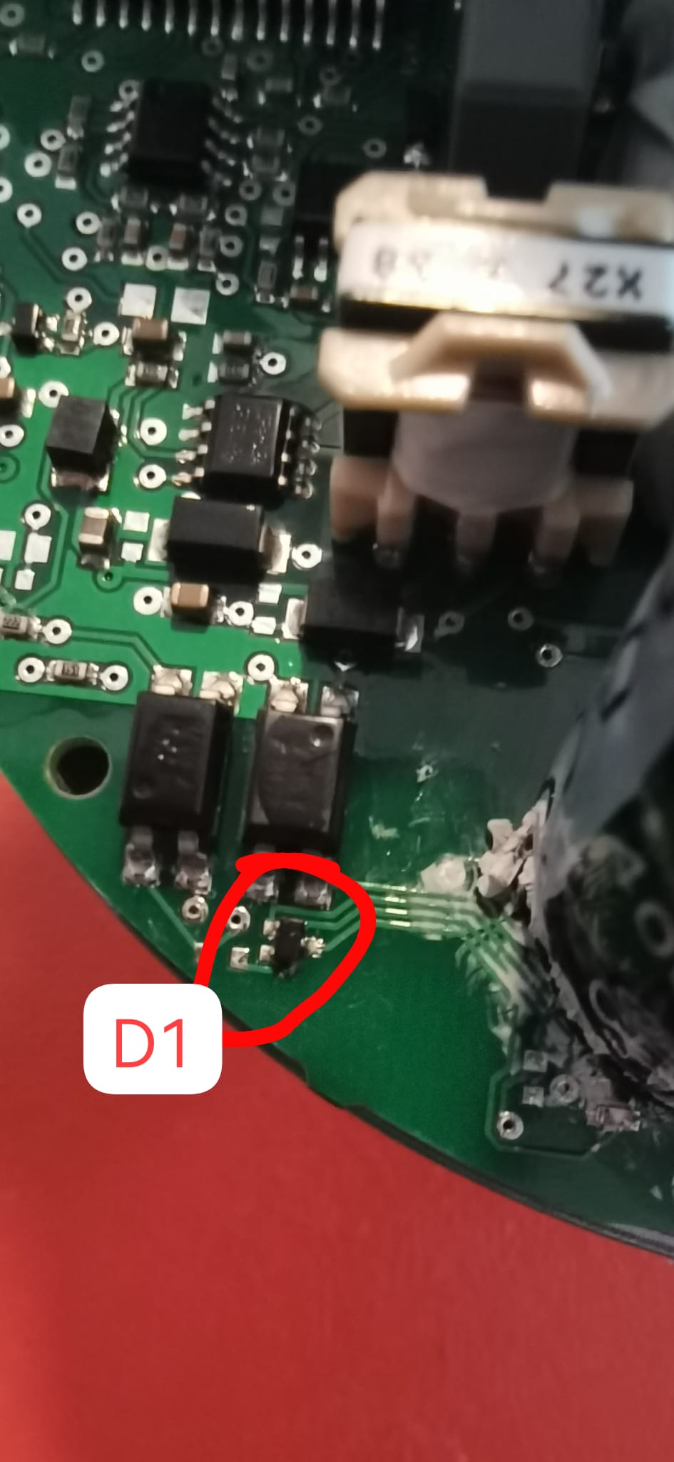

Ich sitze nun schon etwas länger an der Reparatur eines BLDC Motors. Typ: Askoll M505 Generell habe ich erstmal den Schaltplan des M500 zur Hand gezogen und wurde auch hier im Forum fündig. Der Schaltplan des M500 habe ich von folgender Quelle: https://sites.google.com/site/entomeco/motor-m500-askoll

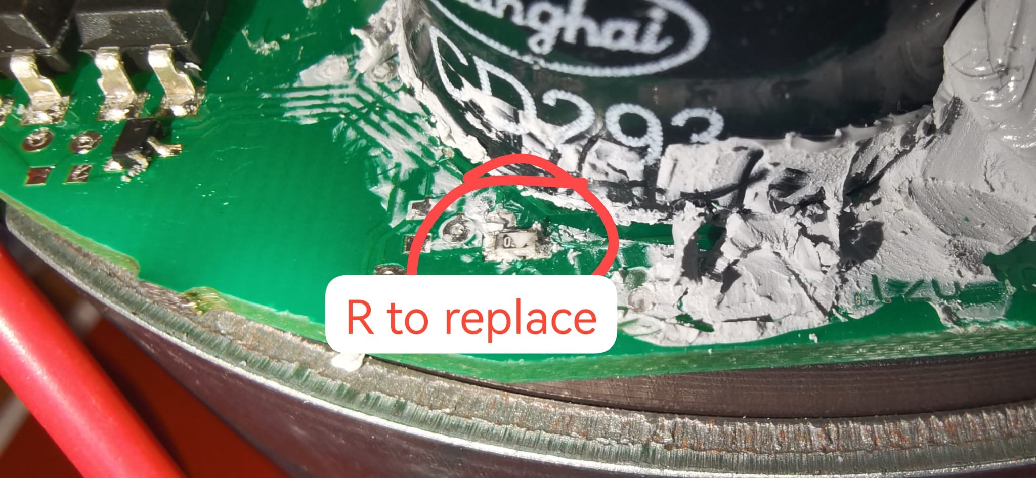

Wie beim M500 liegt ein Widerstand unter Silikonmasse, welcher hochohmig wurde.
Leider wurde beim entfernen der Silikonmasse der Aufdruck fast komplett abgekratzt. Eine 0 konnte ich noch erkennen, also vermute ich R < 100 Ohm.

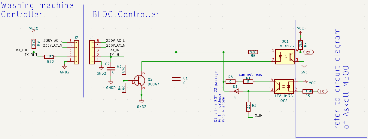

Ich habe probiert die Schaltung zwischen J1 und den beiden Optokopplern zu ergänzen (siehe Anhang). Da mir leider Werkzeug fehlt um den Motor abzuziehen kann ich nicht versprechen, dass ich jede Verbindung gefunden habe.
Wie dem auch sei Rx an J1 (Schaltplan M500) wird nicht kleiner 2.6V.
Ob D1 wirklich eine 'einfache' Diode ist kann ich auch nicht sicher sagen, allerdings weiß ich sicher, dass D1 eine Diode in einem SOT-23 Gehäuse ist. Sicher bin ich mir da Pin2 des SOT-23 Gehäuses nicht verbunden ist.
Hat evtl. jemand eine Idee wo mir eine Verbindung durchgerutscht ist oder ob ich irgend einen anderen Bock geschossen habe?

Falls jemand auf den Thread stößt
Durch Austausch der Zener-Diode (SOT23, V_Z = 4V7) und des Widerstandes durch 120R (ich habe gelesen original sind es 33R) lief der Motor wieder an.
Im Anhang Bilder und der aktualisierte Schaltplan. Mein Fehler war die Richtungen RX und TX "zu spät" zu tauschen, die Bezeichnung muss gleich nach dem OK gewechselt werden.
