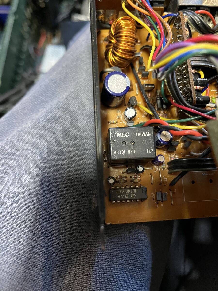

Das NEC Relais auf dem Bild ist defekt und ich suche Ersatz. Kennt sich
jemand aus und weiss, ob es ein vergleichbares gibt? Ich finde dieses
Relais leider nicht mehr im Netz. Es gibt noch MR331-N27. Leider aber
auch nicht aus Deutschland.
Was bedeutet die N20 oder N27?
Das Relais ist für 12V gedacht.
Gruß Florian

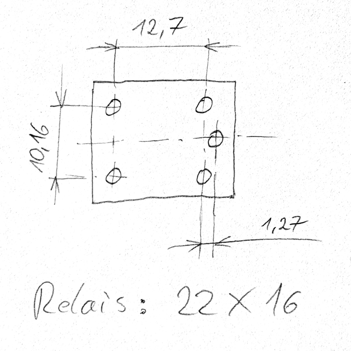

Mehr als das Foto und die Maße habe ich nicht. Was ist mit Footprint
gemeint? Wie die Pins angeordnet sind oder?

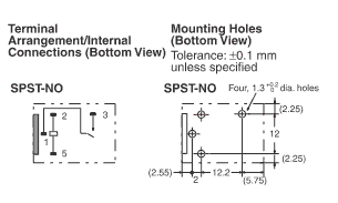

Sowas.

von Joachim B. (jar)
Florian schrieb:
> Hab ich leider nicht
dann mach (male) es, das Relais liegt vor dir
Florian schrieb:
> Hab ich leider nicht. :(
da du es ja schon ausgelötet hast, kannst du die Kontaktbelegung mit
einem Multimeter "ausklingeln".
2 pin an der Ecke könnten die Spule sein (hat einige Zig Ohm), und die 3
restlichen sind die Schaltkontakte (C,NC,NO).
Der oben schon mal gezeigte Kontaktbelegung ist nicht unüblich. Die
mechanischen Maße sollten auch ziemlich standardisiert sein
Vielleicht findest du ja ein kompatibles, muss vermutlich nicht zwingend
NEC als Hersteller sein.

von Florian (floho1313)
Wegstaben V. schrieb:

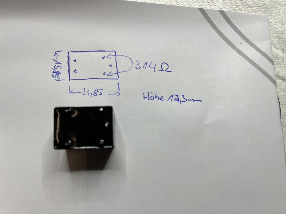

Hab ein Foto gemacht. Ich kann nur zwischen zwei Pins einen Widerstand
ermitteln. Zwischen allen anderen Pins passiert nichts.
Das Relais ist aber auch defekt, was sich durch einen Wackelkontakt
geäußert hat. Bei leichten Erschütterungen ist es abgefallen bzw. hat
angezogen.
Eine Rasterplatine habe ich leider nicht. :(

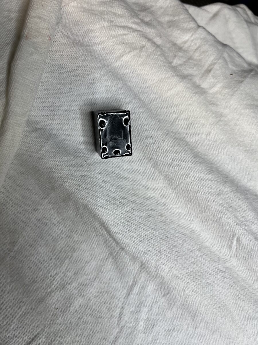

von Michael B. (laberkopp)
> ermitteln
Du kannst echt nicht den Abstand zwischen 2 Pins messen und angeben, wie
mehrfach bettelnd erfragt, aber willst geholfen bekommen ? Irre.
Die Spule scheint ja in Ordnung zu sein, der Kontakt verbrannt.

Im spannungslosen Zustand haben Pin 1 und Pin 4 Durchgang unter Spannung
haben Pin 2 und Pin 4 Durchgang.
Als das Relais verbaut war, reichte minimales Klopfen aufs Selbige, um
den Stromkreis zu unterbrechen.
Checke dann mal den Rest der Platine. Handelt sich übrigens um ein
Blaupunkt Sylt Autoradio.
Danke für den simplen Tip. Manchmal liegen die einfachen Dinge einfach
nicht auf der Hand.

von Gerald K. (geku)

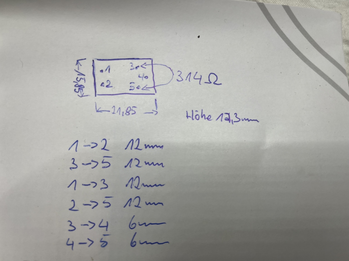

Wie groß ist der Widerstand zwischen:
- 1 und 2 ?
- 3 und 4 ?
- 5 und 4 ?
Wie wurden die Abstände zwischen 1 und 2 gemessen?
Wie groß ist der Abstand zwischen:
- 1 und 2 Innenmaß ?
- 1 und 2 Außenmaß ?
Wird wohl nur mit einer Schublehre zu messen sein.
> 1 und 2 ?
> 3 und 4 ?
> 5 und 4 ?
> 1 und 2 Innenmaß ?
> 1 und 2 Außenmaß ?

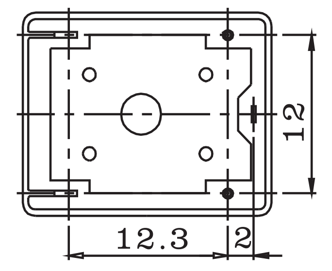

Maße sind immer Mitte-Mitte. 12,2mm um genau zu sein. Das passt auch mit
dem jetzt bestellten Relais. Spulenwiderstand sind knapp 320Ohm. Die
anderen Widerstandswerte kann ich nicht ermitteln, da das Relais defekt
ist und die Werte nach Lust und Laune springen.
Wie gesagt, habe nun ein Relais bestellt und probiere es aus.
Danke für die (meistens) gute Mithilfe und die Tips. :)
Die Abstande sind meist ein vielfaches von 1,27mm.
- 1 - 2 ist die Spule
- 4 ist die Wurzel des Kontaktes
> 1 - 2 ist die Spule
Die Pins habe ich selber numeriert. ;-)
Pin 3 und 5 ist die Spule und Pin 4 ist die Wurzel.
Es überfordert Dich, per Schieblehre (neumodisch Meßschieber) den
Abstand der Anschlußbeine zu bestimmen? Man kann ess auch auf ein Blatt
Papier drücken und per Lineal ausmessen.
Nein!

Das Relais MR301 von NEC scheint zumindest dieselben Abmessungen zu
haben, ich hatte oben schon den Link gepostet.
von Manfred P. (pruckelfred)
> haben,
Das hat die typische Belegung (fast) aller Chinesen.
https://www.mikrocontroller.net/attachment/612169/SunHold.png
Der Abstand zwischen Spulenpins und der Kontaktwurzel beträgt 2 mm, der
TO-Flegel hat da aber 6 mm gemessen:
https://www.mikrocontroller.net/attachment/612147/IMG_0293.jpeg
von H. H. (Gast)
Hat eben Mist gemessen.
> Kontaktwurzel
hatte ich noch nicht gehört, damit findet man auch Rückenmark und Zähne.
Die 6mm stimmen auch, das ist im Datenblatt der vertikale Abstand, die
2mm der horizontale.
>> Kontaktwurzel
> hatte ich noch nicht gehört, ..
Aber Du hast auf Anhieb verstanden, welcher der drei Anschlüsse damit
gemeint ist?
OK, also fehlte noch eine wichtige Angabe.
Er hätte natürlich auf die Idee kommen können, dass mein Bildchen
seiner Stiftanordnung entspricht.
Egal, da passt also ein Standard-Chinese, den man unter beliebig vielen
Namen bekommt und hier sogar in der Schublade liegt.
