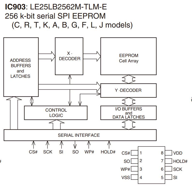

Verbaut ist ein "LE25LB2562M-TLM-E"
Frage: Sind dei seriellen SPI-EEPROM eigentlich "alle gleich", oder gibt es da Unterschiede?
Welches könnte ich mir mal bei Aliexpress oder bei Digikey&Co bestellen? Kennt jemand Vergleichstypen?

"Alle gleich" wär' wohl übertrieben, aber doch weitgehend kompatibel. Zwar haben viele (insbes. neuere) allerlei extra-Kram (OTP-Bereich, ...), aber bei einem älteren "normalen" Gerät sind die Chancen doch sehr gut, dass ein kompatibler Typ (Microchip, ST, ...) es auch tut. Also: Kapazität und VCC vergleichen, das sollte reichen. Die meisten gibt's aber nur noch in SO8, TSSOP8 etc., da müsste man sich eine Adapterplatine besorgen oder mit Fädeldraht ... M95256 wäre so ein Kandidat.
Ach, es wäre gut, den Inhalt vom alten in das neue zu Kopieren. Vielleicht sind ja neben den normalen Benutzereinstellung noch andere wichtige Infos drin, oder eine Signatur, um das EEPROM überhaupt zu akzeptieren.

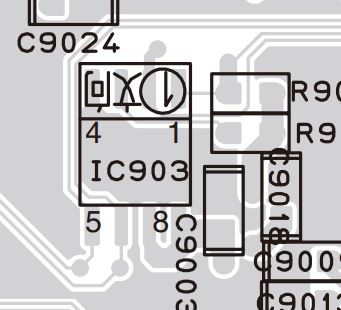

stimmt, auf die Gehäuseform hab ich nicht geachtet (obwohl ich die Kiste schon auf hatte).
Laut Bestückungsbeschreibung sieht es so aus (siehe Bild). Kann man da die Gehäuse-Form raus orakeln?
Da keine Bohrungen da sind, wird's wohl SO8 sein, angeblich gab's den Original-Typ auch nur in SO8. Dann sollte es keine Probleme mechnischer Art geben.

Hm, wenn da nur eine handvoll Einstellungen drin sind, ist ein 32kByte-EEPROM doch reichlich überdimensioniert und unnötig teuer. Deshalb ja die Vermutung, dass da eventuell mehr drin sein könnte.
Ich hoffe, dass ich das alte rausoperieren kann, ohne es zu zerstören. Übertragungsmöglichkeit des Inhalts von alt auf neu habe ich leider nicht.
Da gibt's nur die Option Heißluft, und so kurz wie irgend möglich. Sonst wäre mir das zu riskant. Das Übertragen ist kein Problem, ein "CH341A USB Programmierer für I2C/SPI", am besten mit SO8-Clip für ein paar Euro sollte reichen, aus der Bucht oder von Ali. Man kann es ja zuerst mit einem leeren versuchen, aber die Option mit dem Übertragen würde ich mir offen halten wollen.
Und VCC vorher messen oder in den Unterlagen nachschauen! Manche EEPROMs möchten nur 4.5 bis 5.5V, andere sind recht großzügig.
