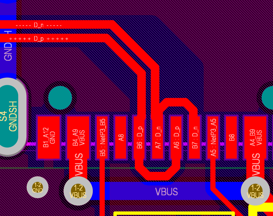

Liebes Forum,
Vor ein paar Monaten habe ich eine Platine mit einem CP2102N und einem
USB-C-Anschluss für die USB-Kommunikation mit einem PC entworfen. Der
USB-C-Anschluss erfordert zwei differenzielle Datenleitungspaare, der
CP2102N verfügt jedoch nur über ein differenzielles Datenleitungspaar.
Darüber hinaus müssen die Länge und die Impedanz jedes Differenzpaars
abgestimmt werden. Die Pinbelegung des USB-C-Anschlusses gibt an, dass
A6 und A7 ein Differenzialpaar und B6 und B7 das andere Differenzialpaar
sind. Deshalb habe ich mich entschieden, das Layout wie im Bild

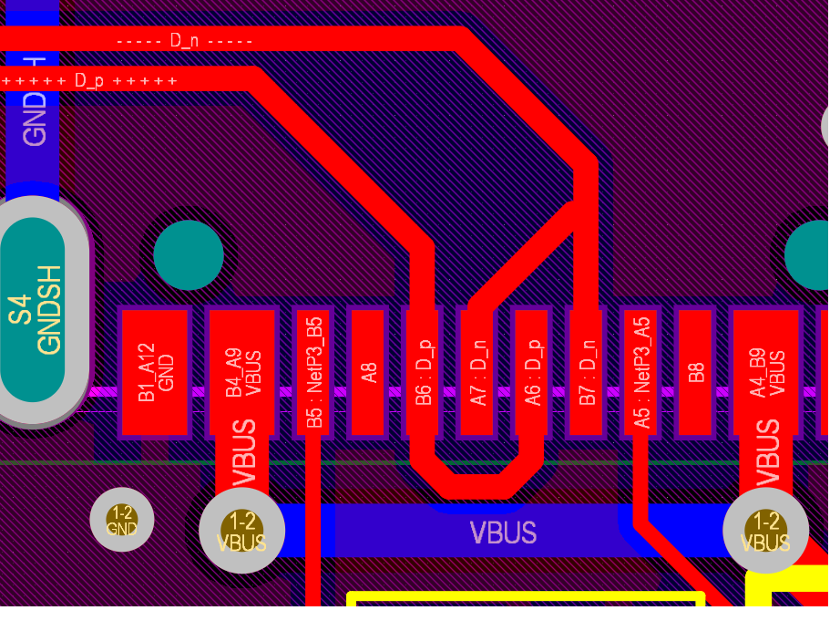

„routing_from_me.png“ zu erstellen. Ich habe mir auch andere Routings
mit diesem IC und einem USB-C-Anschluss angesehen. Sie haben es wie im
Bild „routing2.png“ gemacht. Ich habe mich dagegen entschieden, weil A6
und B7 die gleiche Länge hatten wie B6 und A7.
Der Schaltplan entspricht genau den Empfehlungen im Datenblatt, mit dem
SP0503BAHTG zum Schutz.
Ich habe mit der UART-Kommunikation etwas Ungewöhnliches entworfen. Der
CP2102N ist über UART mit einem STM32 verbunden, aber derselbe UART ist
auch mit einem ESP8266 verbunden. Die TX-Datenleitungen sind mit RS des
CP2102N und RX des ESP8266 verbunden. Der RX des STM32 ist mit dem TX
des ESP und dem TX des CP2102N verbunden.
Seit ein paar Wochen habe ich die Platinen hier. Zuerst war alles in
Ordnung, das Gerät wurde vom PC erkannt, doch dann brachen aus dem
Nichts die USB-Datenleitungen ab.
Meine Frage ist nun, könnte es sein, dass der IC wegen des Routings
kaputt gegangen ist, oder ist es egal, welches der Routings, weil USB
2.0 zu langsam ist?
Oder könnte es an der nicht regulären UART-Kommunikation liegen? Am
Anfang hat es funktioniert, ich konnte auch nichts dagegen finden. Und
die anderen beiden Geräte kommunizieren immer noch einwandfrei über
UART. Ich habe das design bereits geändert und einen UART-switch
zwischen den STM und den anderen beiden Schaltkreisen eingefügt.
Viele Grüße
Eric

von Harald K. (kirnbichler)
Eric schrieb:
> doch dann brachen aus dem Nichts die USB-Datenleitungen ab.
Was willst Du mit dieser Formulierung ausdrücken? "Abbrechen" kann man
in diesem Kontext auch mechanisch verstehen, das aber wirst Du kaum
meinen.
Und was genau meinst Du dann?
von Michael X. (Firma: vyuxc) (der-michl)
Du solltest auf der Client-Seite vom USB-C nicht die USB2 Signale
brücken.
von Eric (eric_z)
meinen.
Der Widerstand zwischen den Datenleitungen hat sich stark reduziert, auf
ein paar hundert Ohm und es findet keine Kommunikation mehr statt.
>brücken.
Wo ist dort etwas gebrückt? Dp ist ausschließlich mit Dp verbunden und
Dn mit Dn. Damit der USB-Stecker für A6 und A7 sowie B6 und B7
funktioniert, sprich der USB-Stecker beidseitig steckbar ist. Muss alles
verbunden werden.

Das Layout von waveshare ist wie in Bild routing2.png realisiert. Ich
war jedoch der Meinung, dass der Leiterbahnlängenabgleich von 5 mil
nicht gegeben ist und habe mich für ein andere Layout entschieden. Kein
Adapter ist bisher kaputt gegangen.
Wahrscheinlich gelten die 5 mil eher nur für USB 3.0 und höher, sodass
beide routings funktionieren?

Die 5mil sind für den CP2102 definitiv unwichtig. Das ist ja ein
Full-Speed Device, da ist es fast sch…egal.
Eric schrieb:
> Ich war jedoch der Meinung, dass der Leiterbahnlängenabgleich
> von 5 mil nicht gegeben ist
Der CP2102 ist ein Full-Speed-Device, da ist dieser Längenabgleich fast
vollkommen irrelevant. Full-Speed sind 12 MBit/sec.
Bei High-Speed (480 MBit/sec) fängt es an, etwas kritischer zu werden,
und bei Super-Speed (5 GBit/sec oder mehr) ist ein sauberes Design
unabdingbar.
Aber Full-Speed kann man auch mit Fädeldraht auf einer Lochrasterplatine
veranstalten, da ist "length-matching" wegen der niedrigen Frequenzen
sehr nachrangig.

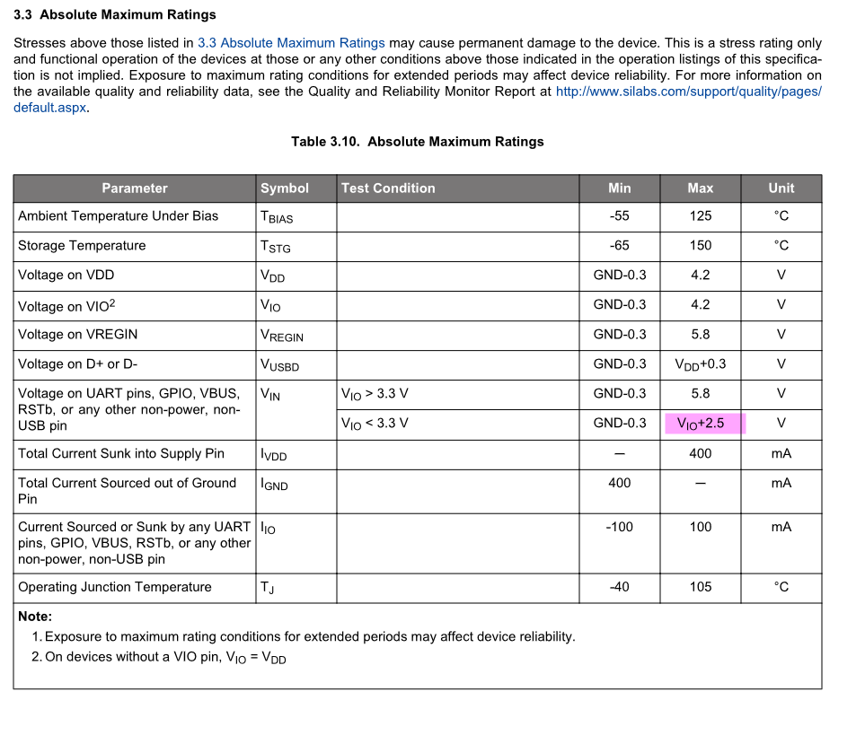

von Stefan F. (Gast)
Eric schrieb:
> Wirklich dauerhaft defekt.
Vielleicht passiert das, wenn der Mikrocontroller mit Spannung versorgt
wird, während der CP2102 keine Versorgungsspannung hat.
Denn dann verträgt dessen UART Schnittstelle maximal 2,5 V, dein
Mikrocontroller hat aber 3,3 V.
Eine instabile (zu schwache) Versorgungsspannung am Mikrocontroller wird
wohl kaum den CP2102 zerstören. Das wäre nur bei einer vorübergehenden
Störung von Interesse gewesen.
von Eric (eric_z)
Das wäre dann mit dem UART-Switch gelöst.
Vielen Dank für eure Hilfe!
Arduino Module nutzen an der Stelle oft 1kΩ Widerstände in den Rx und Tx
Leitungen. Das scheint auch zu genügen.
