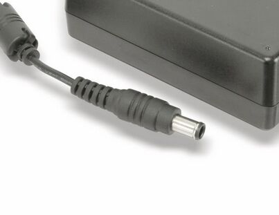

für den 6/4mm Hohlstecker im Bild (im Zentrum ein ca, 1mm Stift) suche
ich eine Kupplung, zur Not ginge auch eine Buchse.
Der Stecker ist mir völlig unbekannt, er ist an einem Schaltnetzteil von
Samsung (A3514DHS) verbaut. Wer kennt eine Bezugsquelle?

von Wolf17 (wolf17)
Gibt es innen noch einen Pin als dritten Pol? Durchmesser?

Wolf17 schrieb:
> Durchmesser?
Und zwar innen und aussen. Es gibt da eine Menge
an unterschiedlichen Typen.

Also mal genau gemessen:
Außen: 6,05 mm, an dem Bund an der Spitze 6,50 mm
Innen: 4,35 mm, der Stift* hat wohl 1,4 mm
*: Ein Federstecker für 1,3 mm Lötnägel geht stramm drauf

Sollte der Pin einen Kodierwiderstand nach Masse haben und das Endgerät
das auswerten, dann das Kabel mit 2,5/5,5 Stecker+Buchse verlängern.
Solche Einfachadapter hier haben üblicherweise keinen Kodierwiderstand:
https://www.pollin.de/p/hohlsteckeradapter-5-5-2-1-hohlkupplung-auf-6-0-4-4-hohlst-sony-mit-stift-452594
