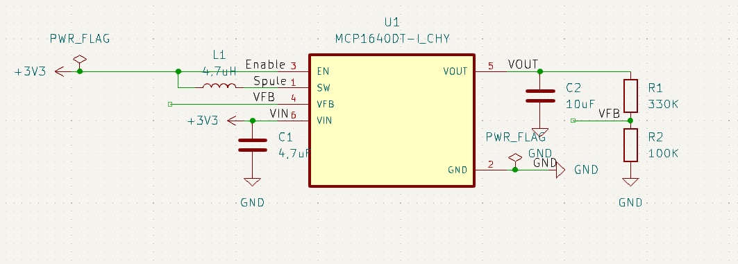

Hi, ich habe mir ne Step Up auf 5V Schaltung erstellt. Habe diesen Chip verwendet https://www.reichelt.de/dc-dc-einstellbar-0-65--5-5-v-2-0--5-5-v-sot-23-6-mcp-1640dt-i-chy-p109736.html
Laut Datenblatt soll das ding im Leerlauf deutlich unter 1mA ziehen. Wenn ich Messe komme ich aber auf mehr als 2mA.
Was mache ich falsch? Was versteh ich nicht richtig? Ich habe dies Spule verwendet https://www.reichelt.de/stehende-induktivitaet-07hcp-ferrit-4-7--l-07hcp-4-7--p86392.html

Wastl schrieb:
Z.B. Max schrieb:
En = Vin
Naja, da können Welten dazwischen liegen ...
Ok meine Beschriftung ist vllt. nicht die Beste aber ich Arbeite damit auch noch nicht solange. Aber es hängt ja alles an 3V3. Im Nachhinein betrachtet hätte ich 3V3 einfach weglassen und durch mein VIN ersetzten können.
Aber zurück zum Chip, ich habe offensichtlich die Variante die nur PWM kann... Ist doch zum kotzen dass erst nach 10 Seiten und irgendwo im Fließtext auf die verschiedenen Modelle eigegangen wird. Ich Las einfach Ruhestrom von 19uA und dachte super.
Am ende des Tages versuche ich einfach die Spannung einer 18650 Zell auf 5V zu Boosten und das so effizient wie möglich,

Wastl schrieb:
Ohne die Spule zu kennen
Es steht direkt im Post drüber.
Also im Datenblatt steht auf Seite 1 dass die Modelle B/D keine PFM können und die Variante C PWM und PFM macht.
