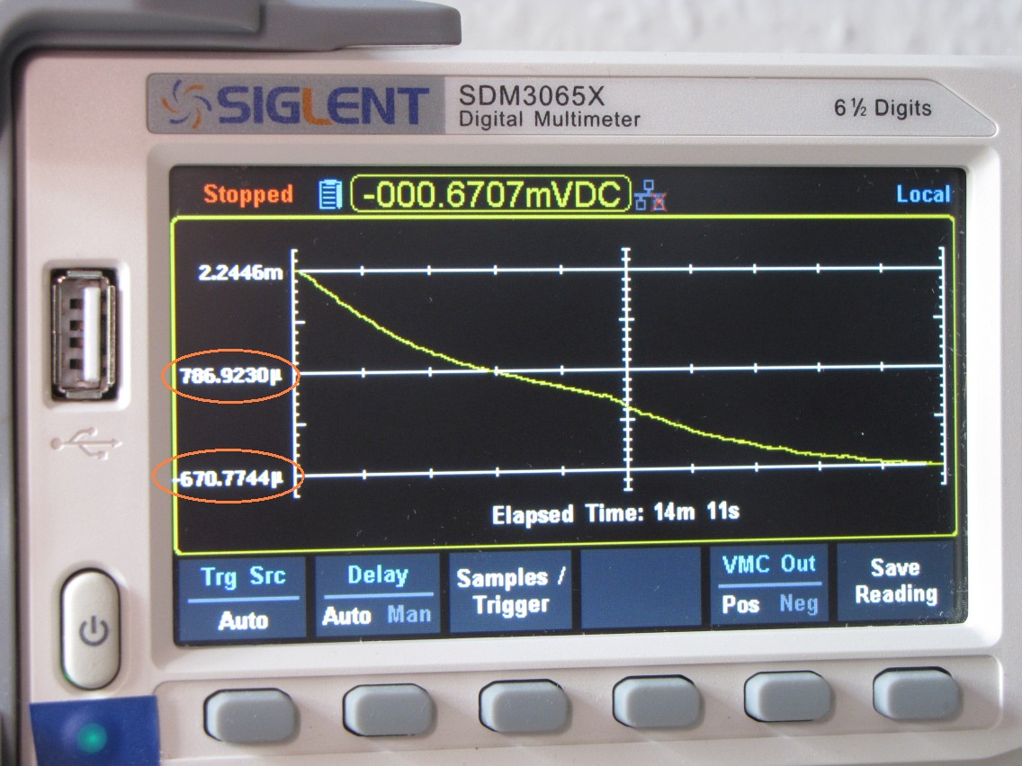

Mein SDM3065X mit offiziellen 6,5 Stellen (2.200.000 counts) und 100nV max. Auflösung, zeigt, wie im angehängten Bild zu sehen, aber 7 volle Stellen mit 100pV Auflösung. Das ist immerhin um den Faktor 1000 besser als das Datenblatt sagt. Und wenn ich Meßwerte parallel zur Messung in eine Datei schreiben lasse, werden sogar volle 8 Stellen geschrieben. Wer also ein 8-Stellen - 100pV DMM sucht... ;-)

Augenwischerei. Das Datenblatt weist >3µV 24h Messtoleranz aus. Nur weil der Prozessor viele Stellen ausgibt, hat das nichts mit Genauigkeit zu tun. Wenn ich 7µV, 6µV und 7µV auf 3µV genau messe und angezeigt wird der Mittelwert 6,6667µV, dann ist das sinnfrei.
Wegen der Thermospannung erfordern reprodizierbare Messungen unter 1µV viel Aufwand. Sonst kann man auch würfeln.
Durch mitteln bekommt man das Rauschen in den Griff, aber nicht die Thermospannung.
Bei der Umrechnung der Binärzahlen des AD-Wandler kann man natürlich beliebig viele Nachkommastellen "mitschleppen". Sinnvoll ist das allerdings nicht, wenn die Genauigkeit des gesamten Messkreises deutlich geringer ist.

Gustl B. schrieb:
Aber was ist mit der Genauigkeit?
Wolf17 schrieb:
Nur weil der Prozessor viele Stellen ausgibt, hat das nichts mit Genauigkeit zu tun. ...
Von Genauigkeit war gar keine Rede:
Arno R. schrieb:
Ja, hätte ich wohl am Freitag posten sollen.
