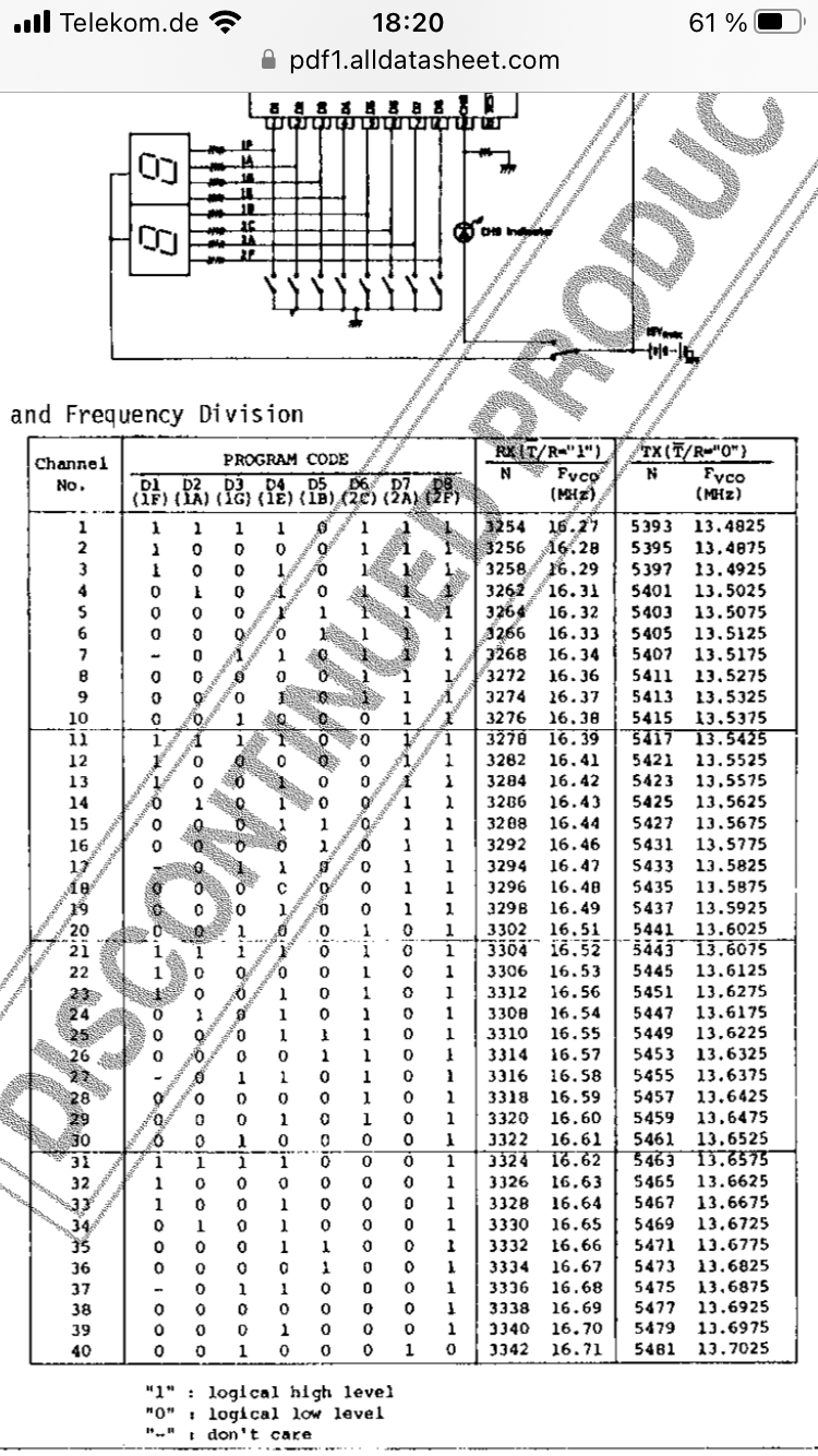

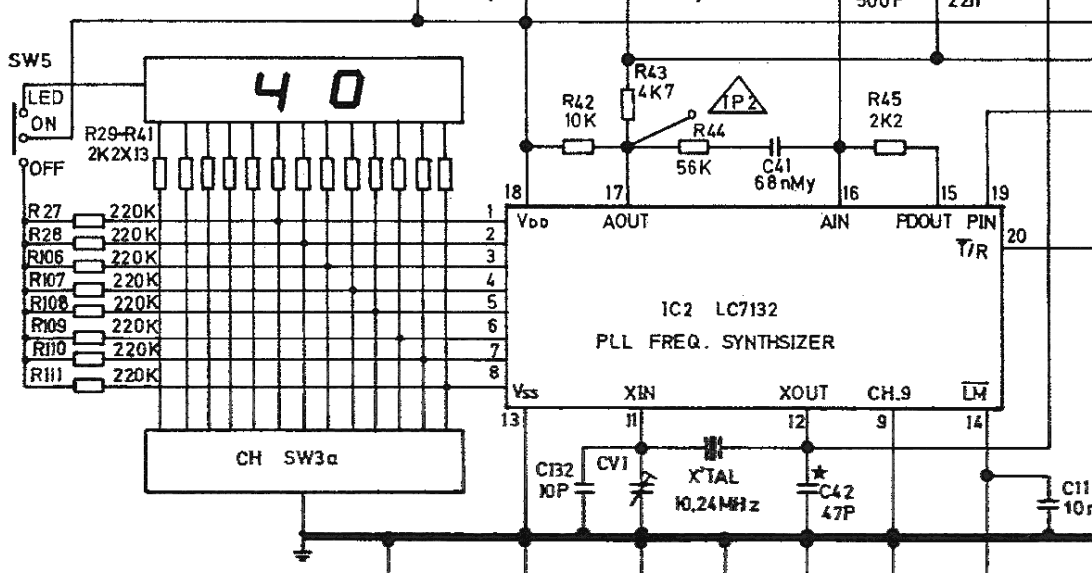

Kann mir jemand sagen wie das mit der 7-Segment Anzeige gehen soll? 8 Leitungen und 2 Segmente? Und ein 2x 4 bit BCD Code ist es auch nicht, um welchen Code könnte es sich hier handeln?
Was hab ich übersehen?
Bild anbei vom Schaltplan und dem Code
Grüße Georg
2 Segmente?
vermutlich dienen die Schalter als Codierschalter, um eines der vielen vorgegebenen Teilerverhältnisse dieser unsichtbaren PLL einzustellen, die das angeschlossene IC dann als Zahlen für den Anwender auf die beiden Anzeigen schreibt mittels der üblichen 7-Segment-Ansteuerung über die 8 Leitungen. Zwischen der ersten und zweiten Stelle schaltet dieser Umschalter rechts unten im Bild um.
Aber sicherlich ist es ganz ganz anders gemacht.
Wenn in der 7-Segment Anzeige ein Decoder mit integriert ist, dann werden Hex-Zahlen angezeigt. Solche 7-Segment Anzeigen soll es schon mal gegeben haben. Wenn das aber normale 7-Segment Anzeigen sind, wird natürlich Unsinn angezeigt.
OP #7515702
Ah!! Achso du meinst, nur weil die für den PLL nicht relevant sind, wurden die einfach in dem Plan weg gelassen.
Boah da wäre ich nie drauf gekommen, ja Kanalwähler mit mehr Kontakten und dem gleichen PLL habe ich schon mal gesehen.
Ich denke das ist das Rätsels Lösung. Danke👍
