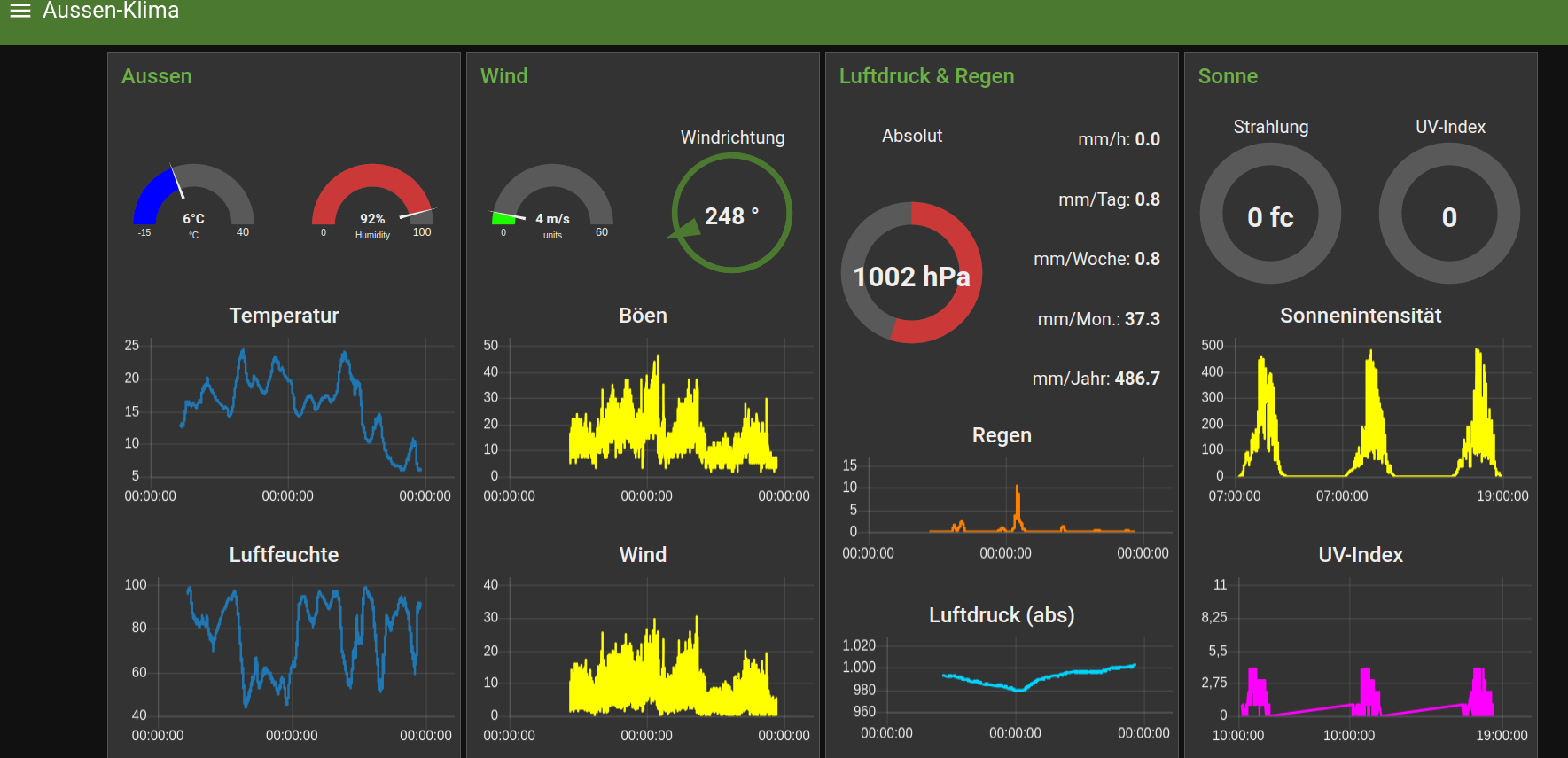

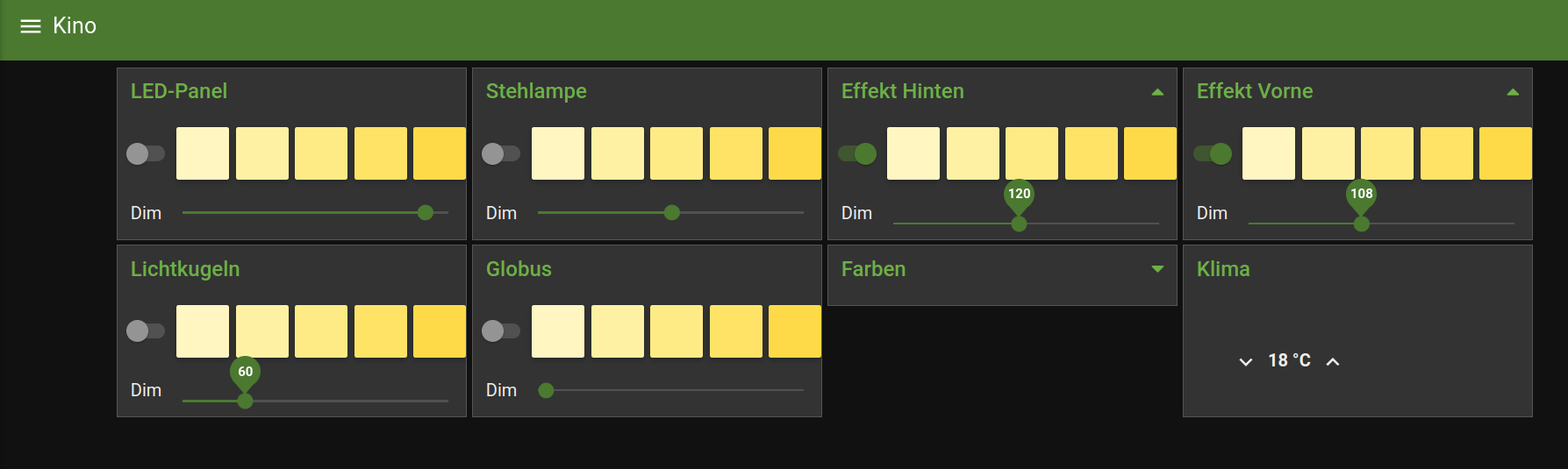

Michael schrieb:
> kann ich für den Anwender irgendwie HTML-Seiten etc.
> "einbetten", um Eingaben entgegen zu nehmen und Aktionen zu starten?
Dafür kannst du dir s.g. Dashboards zusammen klicken.
Sieht dann z.B. so aus wie im Anhang.
Dafür musste ich keine einzige Zeile HTML schreiben.
Da siehst du meine Wetterstation und die Steuerung der
Heimkino-Beleuchtung.
Ah top, das war genau meine Frage bzw. Bedenken. Sieht sehr schick aus,
die Steuerung meiner Modellhaus-Beleuchtung hatte ich mir genau wie bei
Deinem Heimkino vorgestellt - einziger Unterschied, dass mein Projekt
ohne wirklichen Sinn und Mehrwert ist, reine Beschäftigungstherapie für
den Winter :-)
Wenn die GUI-Gestaltung über Tools/Wizard ohne HTML geht, umso besser.
Könnte man trotzdem - bei Bedarf - an den Source Code ran und ihn
modifizieren/ergänzen? Bei den grafischen Tools geht das ja nicht immer,
so dass Anforderungen abseits vom "Standard" kaum umsetzbar sind. Oder
sind der Source Code und die "Technik drunter" trotzdem zugreifbar - so
dass ich zwar die Tools nutzen kann, aber trotzdem sehe, was hinten raus
kommt, und es ggfs. nachbearbeiten kann?

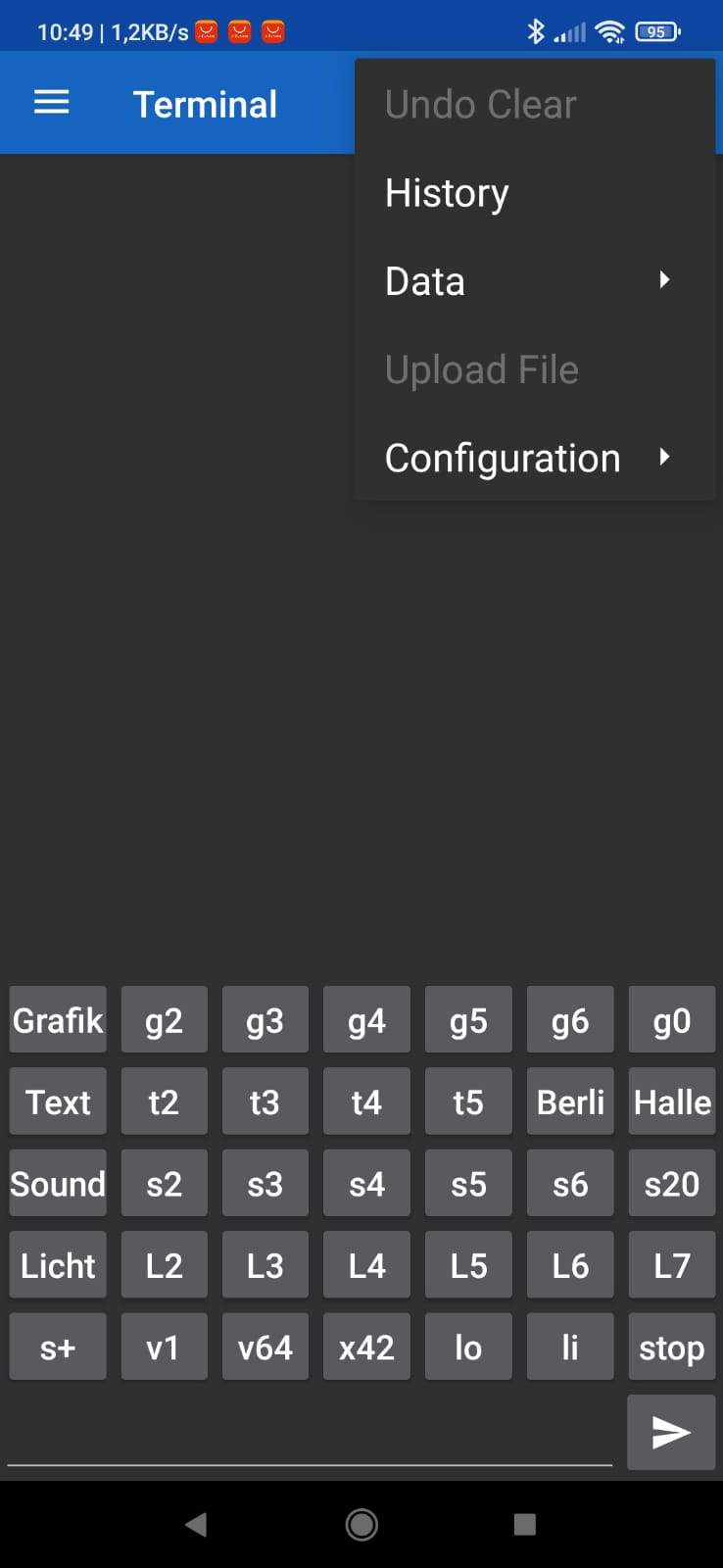

von Al. K. (alterknacker)
Handys (Android (ab 4.3)
zum ESP32 auch HC-05 und ähnliche Module
Das Prog im Handy sehr einfach zu bedienen.
Nutze ich einige Jahre schon.
Im Handy nur Einstellungen generieren.
MfG
alterknacker

von Harry L. (mysth)
Das ist gar kein Problem.
Das gesamte Framework basiert auf JavaScript, und du hast alle
Möglichkeiten, das deinen Wünschen anzupassen.
Sowohl, was die Funktionalität betrifft, wie auch das Design.
Das Alles geht direkt aus dem Browser heraus.
Den eigentlichen Source von NodeRED musst du dazu nicht anfassen, kannst
den aber jederzeit um selbst entwickelte Nodes ergänzen.

Wie kann ich bei diesem Ansatz die Bedienoberfläche entwickeln? Könnte
eine Webseite/WebApp Befehle an den GATT Client schicken, je nach
Benutzereingabe? Das Beispiel von Harrys Heimkino-Steuerung ist
bezüglich Oberfläche genau was ich bräuchte...
von Harald K. (kirnbichler)
Al. K. schrieb:
> https://www.kai-morich.de/android/
Welchen Teil von iPhone-App hast Du verstanden?
