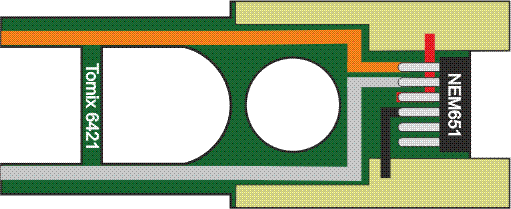

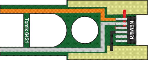

ich möchte gerne folgende Platine mit Eagle 7.2.0 erstellen und dann über JLCPCB erstellen lassen.
Die Grundform und das runde Loch in der Platine bekomme ich soweit hin (zu mindestens wird mir dies im 3D-Viewer so angezeigt.
Das andere Loch habe ich mit einem Rechteck und einem Kreis erst einmal gezeichnet. Alles liegt im Layer 20 Dimension.
Den Schnittstellenstecker habe ich aus einer LBR hier von https://www.opendcc.de/info/eagle/eagle_libs.html.
Wie kann ich nun die offenen Leiterbahnen so zeichnen, dass die Platine ohne Lötstoplack bei JLCPCB erstellt wird und auch das zweite Loch mit erscheint?
Habe leider im Netz nichts passendes gefunden.
Vielen Dank
Volker

Auf den Originalplatinen gibt es keine Lötstoplackbereiche.
Habe das gerade mal getestet. Das Rectangle liegt jetzt im Layer 29. Wenn ich das jetzt bei JLCPCB hochlade, dann wird es in der ersten Vorschau richtig angezeigt. Wenn ich dann aber den Viewer einschalte, dann stimmt die Anzeige nicht mehr.

Wie sieht die Lösung für mein zweites Problem aus? Wie bekomme ich ein zweites Loch hin?

OP #7527043
habe meine Platinen gestern bekommen.
Leider sind die großen Lötflächen nicht drauf. Die Stellen sind kpl. blank.
Durch ein anderes Projekt bin ich gerade drauf gestoßen, die Lötflächen mit der Rechteckfunktion wie gehabt zu zeichnen und dann im Layer 1 bzw. 16 zupacken. Dann habe ich dort das Rechteck noch einmal kopiert und ein wenig größer gezogen. Dieses Rechteck kommt dann in den Layer 29/30 TStop bzw. BStop, so dass jetzt im das Lötpad eine schraffierte Fläche entsteht.
Wenn ich das Ganze dann in den Viewer packe, dann sieht es eigentlich ganz gut aus.
Melde mich dann noch einmal, wenn die Korrektur zurück ist.
Volker
#7527247
Äh. Ja. Wenn die Kupferlayer (1+16) leer sind, dann ist dort auch kein Kupfer. Der Hersteller hat dann also genau das gemacht, was du durch die Gerberdaten von ihm wolltest.
