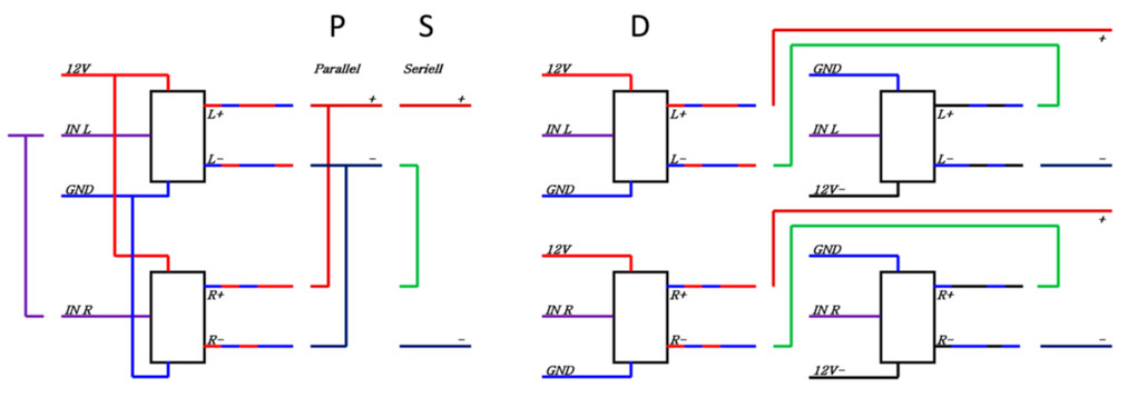

Ich möchte zwei Class-D Verstärker verbinden um mehr Spannung zu
bekommen. Die Verstärker lassen sich mit bis zu 36V betreiben, machen
aber scheinbar schon bei 32V teils die Grätsche. Und sie kriegen
Kühlungsprobleme. Ich würde deshalb gerne 2 in Reihe nehmen, um mehr
Leistung zu bekommen.
Nach dieser Beitragsfolge ist das aber so einfach nicht:
Beitrag "Class-D AMP Ausgänge verbinden"
Ich habe mir somit einfach aufgezeichnet, wie der Stromlauf ist und
würde gerne fragen, ob das funktioniert. Anhand der geposteten Schaltung
ist klar, dass es mit Seriell und virtuellem GND nicht geht, weil es
sofort Kurzschlüsse gibt. Auch die parallele Version könnte Probleme
machen, wenn es darum ginge, den Strom zu erhöhen, weil nicht sicher
gestellt ist, dass die Ausgänge gleich schalten, auch wenn der Eingang
exakt der gleiche ist.
Wenn ich aber einen Teil der Schaltung von +V und GND und den anderen
von GND bis -V laufen lassen, müsste es funktionieren, oder?
Da ich die beiden Teile eines Verstärkers nicht trennen kann, nehme ich
einfach den oberen Teil für "L" und den unteren für "R" mit jeweils 2
virtuellen grünen GNDs.
Passt das so?
Lässt man den grünen GND dann frei laufen oder kann man den / soll man
den mit dem blauen GND verbinden?
von Achim M. (minifloat)
Dann hast du auch nicht mehr als Brückenbetrieb zweier Ausgänge.
Außerdem musst das Eingangssignal kompliziert konditionieren.
Papa S. schrieb:
> mit jeweils 2 virtuellen grünen GNDs.
> Passt das so?
Nein. Funktioniert genau so wenig, wie 460Vac aus zwei Dosen einer
Steckdosenleiste zu generieren. Das gibt einen fetten Kurzschluss.
Wenn der Strom aus dem Verstärker nicht ausreicht, ist es
kontraproduktiv dem Problem mit mehr Spannungshub beizukommen. Du
brauchst einen dickeren Verstärker.
mfg mf

von Papa Schlumpf (Gast)
Das ist was anderes, denke ich. Die Steckdose ist zweimal das gleiche.
Ich betreibe eine Schaltung auf der halben doppelten Spannung und die
andere auf der anderen Hälfte. Jede Schaltung arbeitet z.B. auf 12V
gegen GND. Je nach Schaltzustand des Ausgangs müsste entweder anliegen:
12V oder 0V bei der anderen 0V oder -12V, also bis zu 24V, aber eben mit
einer Zwischenstufe.
Wie müsste man das Eingangssignal konditionieren?
Reicht AC-Verbindung nicht?
Die Versorgung deiner Verstärker ist die...selbe beim linken Bild. Beim
rechten brauchst du mindestens 3 Netzteile, da zwei schwebend betrieben
werden müssen.
Welche Klasse-D-Verstärker sind es denn?
Du musst es zumindest einem schwebend betriebenen Verstärker
potentialfrei anbieten. AC-Kopplung bei absichtlich herbeigeführtem
Masseverriss ist Mist. Wird nicht funktionieren.
Die eine Richtung Vollaussteuerung ist also +12 an LS+ und GND an LS-?
Die andere Richtung Vollaussteuerung ist GND an LS+ und -12V an LS-?
Beide Male erhältst du die gleiche Polarität. Denkfehler. Murks.
Du brauchst einen dickeren Verstärker. Der Lautsprecher, den du mit
doppelter Spannung bedienen willst, wird hierbei den vierfachen Strom
ziehen.
mfg mf

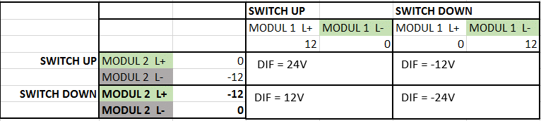

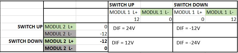

Die Spannungsrichtung ist doch konform und müsste sich addieren.
Die Ausgänge sind jeweils über Induktivitäten getrennt.
Ich dachte, dass die dann unabhängig voneinander werden ...
Hier ist die Wahrheitstabelle.
> ziehen.
Eigentlich geht es nur um die Aufteilung der Leistung. Die Zielspannung
bleibt die gleiche. Nur eben über 2 Moduleinheiten.
Nope. Falsch gedacht. Das Bezugspotential spielt dir in die Karten. Wie
bei dem falschen Ansatz, die Eingänge der Verstärker über Kondensatoren
"galvanisch zu trennen".
Papa S. schrieb:
> Die Zielspannung bleibt die gleiche
Wenn das so sein soll, warum versuchst du dann die Dinger in Serie zu
schalten?
Hier... Beitrag "Re: Class-D AMP Ausgänge verbinden" ...wurde
bereits ein Tipp gegeben:
Thomas F. schrieb:
> Wenn Class D Verstärker als Halbbrücke aufgebaut sind (was bei den
> meisten der Fall ist) bekommt man recht einfach durch Brücken von 2
> Kanälen mehr Leistung heraus. Dabei wird ein Kanal mit invertiertem
> Signal angefahren. Beachten muss man hierbei die minimale
> Lautsprecherimpedanz.
Mehr als das geht nicht, blöderweise limitiert durch die maximale
Stromstärke bzw. minimale Lautsprecherimpedanz.
Ich gebe an dieser Stelle auf. Wenn du wirklich wissen willst, was
passiert, probiere es aus. Mehr als die (sowieso für deine Zwecke
unbrauchbaren) Module hast du nicht zu verlieren.
Ich bin raus.
mfg mf

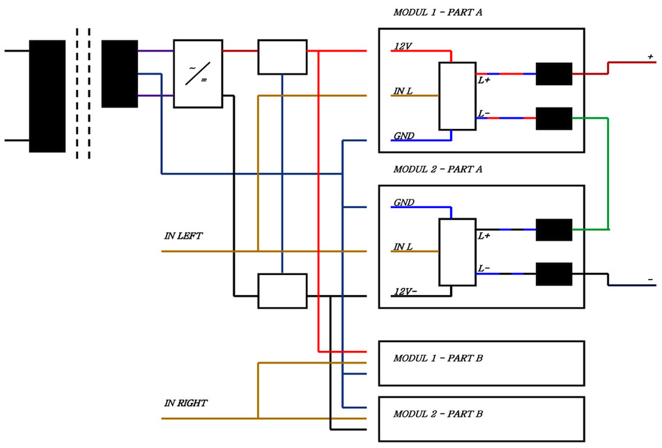

Ich mache nochmals einen Versuch:
Wie im parallelen Beitrag habe ich einen Trafo mit 3 Anzapfungen, also
einen echten GND. Ich habe das nochmals umgezeichnet, damit es
eindeutiger ist und die R-Stufe weggelassen. Es gibt nur eine
Doppelstufe mit 2 unabhängigen Modulen, welche mit 12V und GND sowie GND
und -12V versorgt werden.
Wenn ich mir die Spannungsfolgen ansehe, dann gibt es für den grünen,
neuen GND nur die beiden Optionen, dass der Trafo-GND auf die beiden
Drossen wirkt und damit die beiden Ausgänge wechselstrommäßig gegen 0
tendieren und dann den Fall dass volle Spannung anliegt, sodaß er
floatet und sich eine Spannung von jeweils 12V aufaddiert, was die
Module spannungsmäßig versetzt. Davon ausgehend addiert sich dann
entweder nichts oder weiter die lokale Spannung drauf. Es müssten sich
also die Spannungen L+ und L- zum Doppelten addieren.
von H. H. (Gast)
Bau es einfach auf, dem magischen Rauch wirst du bestimmt glauben.
Wie könnte man die Schaltung modifizieren, dass es funktioniert? Reicht
es, zwei Gleichrichter zu nehmen und dieselbe Trafowicklung, oder
braucht man eine andere Trafowicklung, dass die GNDs eingangsseitig
nicht mehr verbunden sind?

von H. H. (Gast)
Genau so wie man Wasser modifizieren muss, damit man damit einen
Ottomotor betreiben kann.
Ohne Lautsprecher zerstört bereits die grüne Verbindung die Endstufe.
Über die dunkelrote-dunkelblaue Verbindung verabschieden sich die Spulen
der angeschlossenen Lautsprecher. Wenn Du das machst, bitte Personen mit
dem Smartphone ordentliche Videos aufzunehmen.
Zwischen diese Verbindungen müssen dicke bipolare Kondensatoren, wenn es
nicht gleich knallen soll. Unter der Annahme es handelt sich um übliche
günstige Klass-D Verstärker, dann kosten die bipolaren Kondensatoren
ausreichender Spannungsfestigkeit und Kapazität (ab untere Grenzfrequenz
von 60-80Hz) rund 300-400 Euro. Eine Einschaltverzögerung musst Du auch
noch ergänzen, damit es nicht beim Einschalten bereits crasht.
Nur wenige Chipsätze lassen sich extern so manipulieren, das nicht
extreme Schwingungen auftreten. Von tieffrequenten Pumpen bis
Ultraschall reicht das Spektrum. Dabei können Personen schwere Schäden
erleiden. Auch hier wieder, wenn Du das machst, bitte Personen mit dem
Smartphone ordentliche Videos aufzunehmen, hier zusätzlich auch aus
sicherer Entfernung.
Wenn ich als weitere Modifikation zwei getrennte Abgänge vom Trafo
nutze, dann habe ich doch total unabhängige Spannungsquellen, die man in
Reihe schalten können müsste.
von Klaus (feelfree)
Dann mach es doch endlich!
von Stefan F. (Gast)
Und wieder gehst du einfach davon aus, dass die Ausgänge der Verstärker
potentialfrei sind, als hätten die Übertrager (wie Röhrenradios). Haben
sie aber nicht.
Wenn L- gerade eine Spannung ausgibt als L+, dann hast du einen satten
Kurzschluss. Und das wird praktisch immer sein.
Gar nicht, akzeptiere das doch endlich. Class D Verstärker sind dafür
ungeeignet. Und bei anderen bräuchtest du Ausgangsübertrager, die mehr
kosten, als die beiden Verstärker. Das ist ein total sinnloses
Unterfangen.-

von J. S. (engineer) Benutzerseite
Der Denkfehler mit dem Spannungshub ist der:
Die in solchen Class-D-Verstärkern verbauten Drosseln dämpfen nur
denjenigen Teil des Spektrums, den man nicht haben will, also die
rechteckige Schaltfrequenz und deren Oberwellen. Z.B. laufen solche
Stufen auf 200kHz bis 1MHz. Der Signalanteil darunter soll ja dem
Lautsprecher zufließen, wird folglich von den Drosseln "durchgelassen"
und führt damit im Kurzschlussfall zu einem relevanten Strom.
Man kriegt also für die eigentlich gewünschten Nutzfrequenzen einen
Kurzschluss und das Aufbauen der Differenzspannung funktioniert nur für
die Transienten.
Auch mit "dicken Kondensatoren" wie empfohlen, würde das nicht
funktionieren, weil man keine Dimensionierung der Kapazitäten finden
kann, damit diese a) zu den Drosseln passen und b) ein sinnvolles
Nutzspektrum übertragen. Entweder ist die Kapazität zu klein und man
bekommt ein totales Sperrfilter oder sie sind ausreichend groß um Strom
durchzulassen, dann aber wirken sie nicht adäquat.
Die  Schaltung ist so wie sie ist, für ihren Zweck dimensioniert und
kann ohne einen Umbau nicht umgedeutet werden.
Man könnte höchstens probieren, statt des Grounds zwei Lautsprecher
einzuphasen, deren Wechselstromwiderstand den Kurzschluss verhindert und
die Energie in Schall umsetzt und die am Summenpunkt den gewünschten
Ground liefern.  Ich sehe mich aber nicht in der Lage, abzuschätzen, was
dabei akustisch rauskommt. Möglicherweise muss man da zwei 4 Ohmer
nehmen und außen einen 8-Ohmer. Vom Gefühl her sage ich, dass das schon
von der Anschauung nichts Gutes bringen kann.

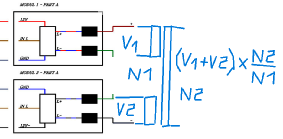

Die einzige Art der Reihenschaltung solcher Gerätchen, die aus meiner
Sicht Sinn macht, geht mittels Übertrager, wie man es bei der
100V-Technik braucht.
https://de.wikipedia.org/wiki/Elektroakustische_Anlage
Da kann man Zweige mit eigenen Treibern kaskadieren. Das geht aber nur,
soweit das Übertragungsspektrum zum Nutzspektrum passt, d.h. die
Übertrager müssen für die hohen Frequenzen eine entsprechende Impedanz
aufweisen, die für niedrige Frequenzen zur Impedanz des Lautsprechers
passt. Solche Übertrager werden aber aus der Brückenschaltung direkt
angesteuert, weswegen die Drosseln so wie sie sind vermutlich stören.
Ich habe das versuchsweise eingezeichnet. Das ist aber ein Spezialfall.
Im hiesigen Fall bräuchte es wahrscheinlich einen 1:1- Übertrager mit 2
Wicklungen links, oder zwei die man in Reihe schaltet. Dann braucht es
auch keine -12V mehr, sondern man könnte es direkt eingangsseitig
parallel betrieben. Wie das dann zur Kernsättigung passt, muss man
sehen.
Ansonsten kann man solche Schaltungen nur parallel kombinieren und zwar
so, dass, man eine davon regeln lässt und die anderen als Slaves
betreibt. Das wird beim Skalieren großer Systeme auch gerne gemacht.

Tipp: Auch wenn du die Spannungsversorgungen der beiden strikt trennst:
Den Audio-Eingang musst du auch galvanisch trennen. Achte darauf, dass
dir das keine Phasenverschiebung für einen der Amps erzeugt.

von Maxim B. (max182)
Das ist keine gute Idee. Besser einfach andere IC wählen, die höhere
Spannung und kleinere Lastwiderstand zulassen.
Da alle leistungsfähigen D-Verstärker schon in Brückenschaltung
arbeiten, bleiben nur zwei Möglichkeiten, um Leistung zu steigern:
Lastwiderstand verkleinern und/oder VCC höher machen.
In Theorie gibt es noch eine Möglichkeit: Trafo, aber das ist vielleicht
doch keine so gute Idee: zu schwer, zu groß, zu teuer. Bei gewissem
Geschick könnte man aber mit Trafo die Leistung von mehreren Verstärker
addieren. Ob dabei auch Frequenzgang akzeptabel bleibt, können nur
Proben zeigen...

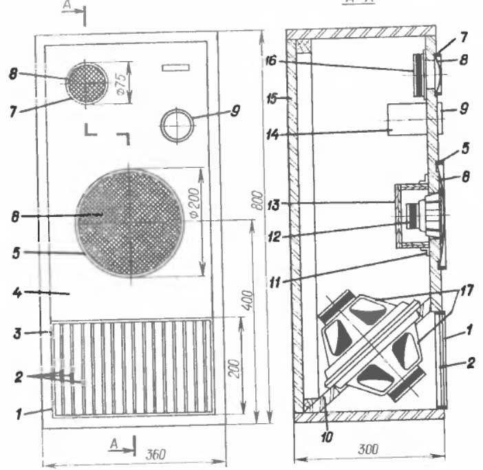

Noch eine Möglichkeit wäre, Lautsprecher mit mehr Empfindlichkeit zu
nehmen. Z.B. wenn statt 90 dB/W/m 94 dB/W/m genommen wird, wird es um
2,5mal lauter, und zwar bei gleichem Energieverbrauch von Verstärker.
Kaum zu glauben, aber es gibt immer noch Lautsprecher mit
Empfindlichkeit unter 80 dB/W/m, z.B. W130X hat nur 78. Wenn statt W130X
etwas mit für heute mäßigen 90 dB/W/m zu nehmen (z.B. Dynavox Tieftöner
200 mm, 4 Ohm, 100 W für 13 € bei Pollin), wird 16x Lautstärke gewonnen,
ohne Verstärker umbauen zu müssen.

von Michi S. (mista_s)
> nutze, dann habe ich doch total unabhängige Spannungsquellen, die > man in Reihe
Selbst wenn Du für jeden Verstärker eine eigene Batterie verwendest,
sobald Du beide (über den gemeinsamen Eingang) verbindest, wars das mit
der galvanischen Trennung.

Noch etwas zu einem link ganz oben:
Das dort ist eine Parallelschaltung. Dies ist aber auch nicht wirklich
zu empfehlen- man bekommt keinen wirksamen Filter hin, hinter dem man
die Spannungen zusammenführen kann, weil die Induktivitäten zu hoch
würden. Außerdem kommt es trotzdem zu Querströmen, weil es einen Common
Mode Fehler gibt: Die Einzelschaltungen haben beide nicht exakt dieselbe
mittlere Spannung. Bei der Reihenschaltung passiert das nicht, da wird
es tieffrequent nur etwas ungleichmäßig. Es bleibt aber in jedem Fall
die Addition im hochfrequenten Bereich, die bei beiden gegenläufig sein
kann.
Generell bekommt man keine perfekte Addition, weder im Strom noch in der
Spannung, weil die Phasen bei diesen einfachen Schaltungen nicht ganz
genau gleich sind. Das ist eben einfach Wechselstromaddition. Das gilt
um so mehr, wenn man hohe Induktivitäten verwendet, die in den Bereich
der Last kommen, weil dann jeder Abweichung zu einer deutlich anderen
Phase in den Zweigen führt.
Bei der parallelen Schaltung kann es dann schön warm werden.
Wenn man so etwas macht, muss man sehr genau steuern. Vor allem muss man
die Last richtig mitregeln und dafür braucht es eine genau Rückführung.
Bei Lautsprechern wird das so gemacht und man kriegt mit
Steuerintelligenz auch kombinierte Class-D / Class-AB gesteuert, sowohl
in Reihe, als auch parallel. BTDT

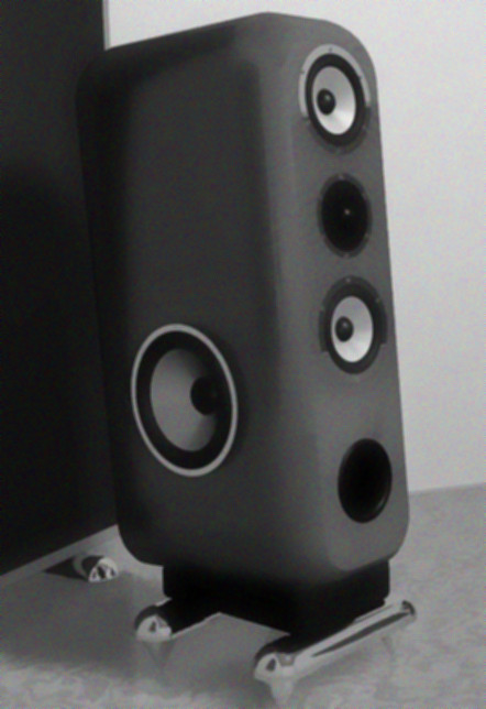

Übrigens, für Baß-Lautsprecher gibt es noch eine Möglichkeit: man kann
zwei Köpfe zusammen bauen, jedes Kopf zu dem eigenen Verstärker (ein in
Gegenphase). Es gibt dann (außer doppelter Leistung) noch zwei positive
Eigenschaften: Frequenzgang bekommt mehr Linearität und noch wichtiger,
Vas von verdoppelten Baß-Lautsprecher wird halbiert. Natürlich darf man
das nur in Baßbereich machen, aber gerade in Baßbereich braucht man mehr
Leistung (z.B. bei Trennfrequenz 800 Hz braucht Baß 2/3 von
Gesamtleistung und HF-Kopf nur 1/3 davon. Bei Trennfrequenz 400 Hz
braucht Baß eine Hälfte von Gesamtleistung).
Mit zweimal "Kopf" sind zwei Lautsprecher gemeint, nehme ich an?
Da muss man aber jetzt etwas aufpassen:
Wenn die elektrisch in Gegenphase geschaltet werden sollen, wie ich das
lese, dann läuft das Thema in Richtung "Lautsprecher richtig in Reihe
schalten", d.h. sie müssen auch akustisch in Gegenphase, also "push &
pull" auf gegenüberliegenden Seiten z.B. eines Subwoofers.
Dazu passt aber die Trennfrequenz von 800Hz nicht. Da gehen wir mal auf
80Hz runter, dann ist der Montageoffset irrelevant. Elektrisch ist das
aber nicht ganz so einfach zu steuern, wie sich das auf den ersten Blick
ansieht.
Reden wir hingegen von einem parallel ausgerichteten System, also z.B.
einer Monitor-Box mit zwei oder mehr Tieftönern, die nach vorn zeigen,
macht die Rechnung mit der Aufteilung durchaus Sinn. Auch die 800Hz TF
passen, wenn es ein 2-Weger ist. Dann aber sehe ich nirgends eine
Gegenphase. (?)
Wie auch immer: Beides wird gemacht, in der Vergangenheit auch von mir,
z.B. in dem o.a. D'Appolito mit einem Bass-Auslass und Doppel-TT wie sie
Barefoot z.T. gebaut hat. Das ist aber akustisch alles andere als
einfach.
Schon der einfache D'Appolito hat seine Tücken und es gibt Gründe, warum
das nur noch selten gebaut wird.
Lautsprecher in der akustischen Wirkung überlagern ist nicht trivial und
erfordert sehr genaue Phasen, Weichen.
Wo es Sinn macht, wäre der Bass an sich und zwar im Hinblick auf die
Modenanregung: Dann stehen die beiden Bass-Lautsprecher (und zwar
wirklich Bass*) akustisch unabhängig von einander in zwei Raumteilen,
siehe DBA.
*) Frequenzen, die sich Bässe nennen wollen, haben nach meiner
Definition maximal 2-stellige Frequenzen. Das sind auf das Hörspektrum
des Menschen bezogen immerhin 2.5 Oktaven

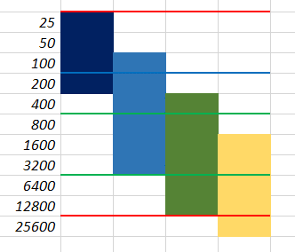

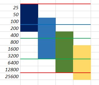

Wir reden jetzt von mehreren Punkten:
1) Anordnung und Phase
2) Trennfrequenz für den Basslautsprecher
Bez 1 ist das in der Zeichnung etwa das, was Ich annahm: akustische und
elektrische Gegenphase. Das passt vom Sinn. Das ist bei so naher Montage
auch das theoretische Maximum der Gefühle, weil die Treiber sich
addieren und einander nahe sind. Dann funktioniert das natürlich auch
dies auch noch bis höhere Frequenzen, aber du willst mir nicht wirklich
erzählen, dass ihr bis 800Hz arbeitet?
Bez 2: Was du da hingemalt hast, ist ein 3-Weger. Die 800Hz dürften sich
also auf die TF1 zwischen Hoch- und Mitteltöner beziehen. Richtig?
Wo ist konkret die Trennfrequenz zum Tieftöner? Ich nehme an bei rund
200-250? Dann hätten wir 4 + 2 + 4 Oktaven, was ich nicht so optimal
fände.
Ich würde es eher so ausführen 3+4+3 -> mit Trennfrequenz bei rund
100-120 und 1400 - 1600. Und ich würde den Tweeter auch kapseln, falls
nicht passiert ( das sieht so aus), denn der kriegt von Innen den Druck
und intermoduliert!
>> siehe DBA.
> Dann leider wird Vas nicht halbiert, sondern verdoppelt. D.h. im
> Vergleich mit Doppelkopf muß Kiste 4x
Auch das war anders gemeint: 2 getrennte Lautsprecher mit jeweils der
einfachen Leistung. Also anderer Nutzungsfall. Macht keine
Leistungsaufteilen, ist aber akustisch wertvoll(er.)
Nein. Dort war Trennfrequenz zwischen Baß und Mitte ~400 Hz.
Zuerst wollte ich alles nach Formeln berechnen. Aber die Formeln sind
schwer und noch schlimmer, dort braucht man Daten, die für von mir
gewählten Köpfe fehlen. Aber auch die Daten, die vorhanden sind, haben
+-30% Genauigkeit, das macht für eine genaue Berechnung wenig Sinn.
Deshalb habe ich einfach ausprobiert: gebaut und nach Gehör geprüft.
Schließlich wird ein Lautsprecher für Gehör gebaut?
Aus dem Bild stammt nur die Idee, doppelte Köpfe für Baß zu verwenden.
Doppelte Köpfe haben auch Vorteil für Akku - Lautsprecher: man kann mit
weniger VCC mehr Leistung bekommen.
Wenn auch vielleicht die Theorie nicht stimmt: solange mein Gehör damit
zufrieden bleibt, ist Lautsprecher in Ordnung. :)
