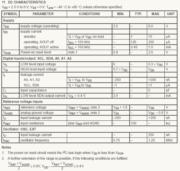

Ich möchte mit dem PCF8591 eine Spannung zwischen
0,0 und +0,7 Volt messen;
Geht das ?
Welche Ref-Spannung (1,0 V ?) muß ich einstellen ?
Aus dem im Dateianhang begefügten Datenblatt-Auszug werde ich
ganz schlau (vergl. auch Fußnoten...).
Ich möchte mir einen sicherlich denkbaren Einsatz eines
OP-Verstärker sparen...
Wäre sehr dankbar, wenn mir hierzu jemand weiterhelfen
könnte
Vielen Dank im Voraus
Gast #36164
Ich kan dein Gif nicht runterladen. Im PDF von Philips steht aber Ref
mindestens 1,6V. Da wirst du an einem OP kaum herumkommen.
