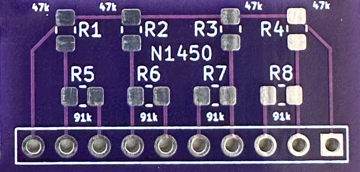

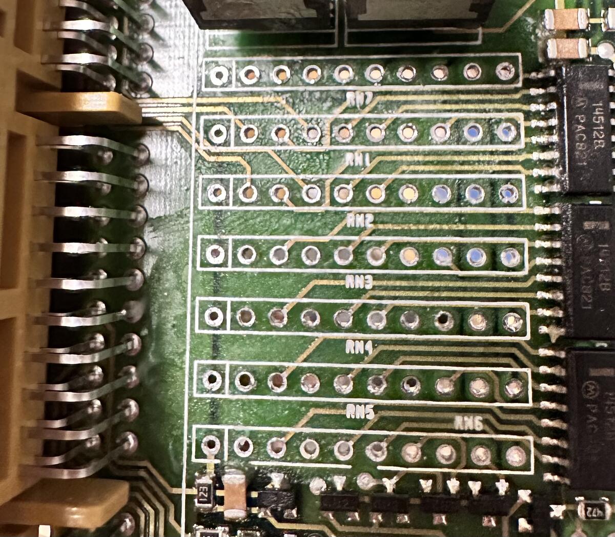

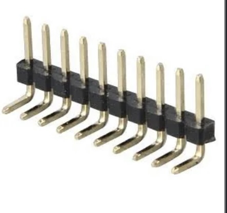

weiß jemand ob es die gewinkelten Stiftleisten auch mit dünneren Pins
gibt? Raster wäre 2,54mm. Ich habe eine Leiterplatte wo die äußeren
Löcher wo die 10er Leiste rein muss sehr klein sind. Aufbohren geht
leider nicht da die Lötpunkte ebenfalls sehr klein sind. Und ehrlich
gesagt hab ich es sogar mal versucht. Da sind mir immer die super dünnen
Bohrer gebrochen 🤷‍♂️.
Vielen Dank
Grüße
Sven

M.W. sind die Stifte in den Stiftleisten 0,65 x 0,65 mm dick, d.h in der
Diagonalen 0,92 mm, die müssen ja einen guten Kontakt zur Buchse haben.
Wenn Du dünnere Stifte für die Lötseite haben willst, müssten die 2
verschiedene Dicken haben. Ich mache meine Bohrlöcher immer 0,95 mm und
es passt.

Vermutlich sind die Löcher eben nicht für Stiftleisten sondern für
Widerstandsnetzwerke vorgesehen. Falls man die Löcher aufbohrt kann die
Durchkontaktierung weg sein.
Also erst was Passendes als Verlängerung/"Adapter" einlöten.
von Falk B. (falk)
Ja, die gibt es mit 0,5mm Durchmesser. Der Standard sind 0,64mm
Kantenlänge, was 0,8mm Diagonale entspricht und 0,9, besser 1mm Löcher
benötigt.
Aber wozu die Stiftleisten? Nach der Beschriftung zu urteilen gehören
dort Widerstandsnetzwerke rein, die haben 0,5mm Anschlußdrähte.
https://de.rs-online.com/web/p/leiterplatten-header/7019809
von Rüdiger B. (rbruns)
Das sind die Pullups für die Eingänge eines Multiplexers.
https://www.onsemi.com/pdf/datasheet/mc14512b-d.pdf

von Sven W. (sven_w528)
Falk B. schrieb:
> benötigt.
In der Beschreibung in deinem link steh was 0,74 mm🤷‍♂️
Und ja richtig, es gehören dort Widerstandsnetzwerke dort rein. So wie
ich sie brauche gibt es sie nirgends. Also die Werte passen nicht.
Deshalb habe ich sie auf Platinen nachgebaut welche mit SMD bestückt und
dann mittels Winkel Stiftleiste aufgelötet werden.

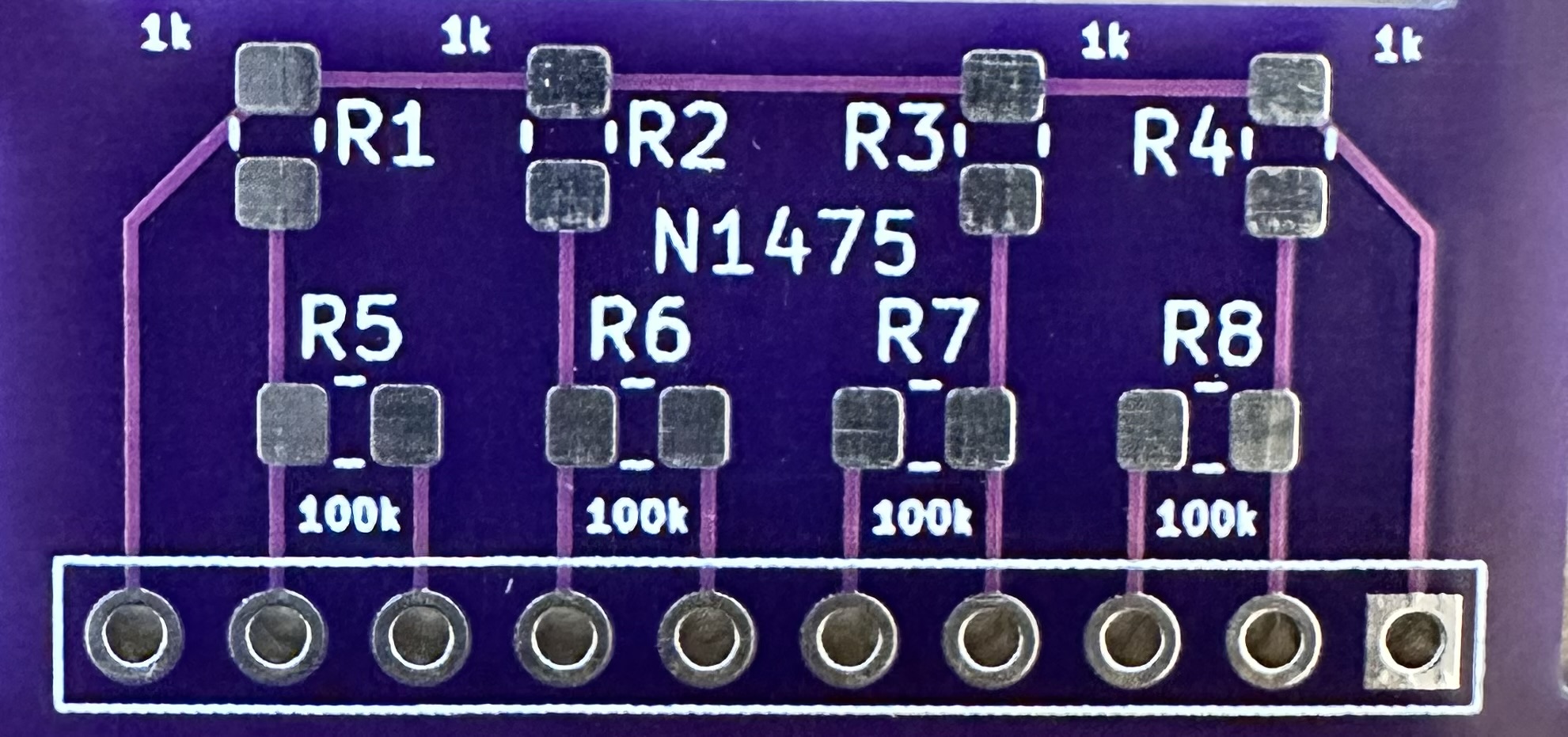

Falk B. schrieb:.
> Glaub ich nicht. Welche glaubst du denn zu brauchen?
Eine Version mit 1k und 100k
Die zweite Version mit 47k und 91k
Die Werte können bestimmt 5-10% abweichen und die Schaltung würde noch
funktionieren, aber wenn es dann mehr sind spielt das ganz verrückt
(soll 91K Ohm und gemessen 35k Ohm. Da ging nichts mehr.)
Die Art der Verschaltung ist im angehängten Bild ersichtlich.
Wenn es diese Widerstandsnetzwerke doch noch gäbe dann wäre das
natürlich großartig. Das würde mir eine Menge Arbeit ersparen.
Christoph db1uq K. schrieb:
https://www.fischerelektronik.de/web_fischer/de_DE/Steckverbinder/G01/Stiftleisten/$catalogue/fischerData/PG/MK_51/search.xhtml
> 0,5mm Durchmesser rund
Perfekt. Das sind sie. Jetzt muss ich nur noch einen Anbieter finden der
die  auch an privat verkauft 🫣.
Vielen Dank

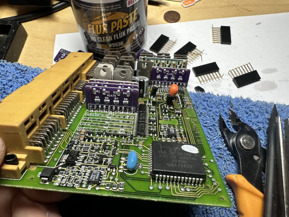

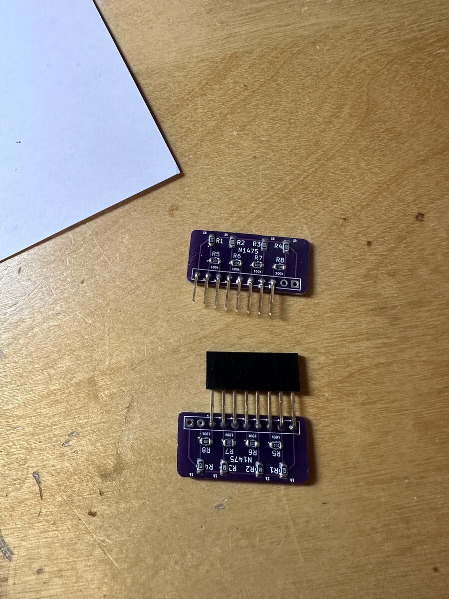

So, ich habe nun eine gute Lösung für mich gefunden. Es ist etwas
Anpassungsarbeit notwendig, aber es hält sich in Grenzen.
Ich nehme nun Stiftleisten welche für PI‘s oder Adruino Boards als
Verlängerung für Add on Karten genutzt werden können. Oder auch für
ESP32…usw.
Dies leisten haben schön dünne PINs welche auch noch auf einer Seite
Flach sind. Diese passen nun perfekt ins Board vom Steuergerät (auch in
die ganz kleinen Löcher außen).
Ich biege die PINs mit einer Flachzange einfach im rechten Winkel und
verlöte eine Seite in die kleinen Platinen. Dann schneide ich die Seite
mit den Buchsen ab und stecke sie ins Board vom Steuergerät. Verlöten
und fertig.
Ein paar Bilder anbei. Ich habe mir nun 10fach leisten bestellt damit
ich nicht so viel rum stückeln muss.
Vielen Dank für die zahlreichen Ideen und Tipps.
