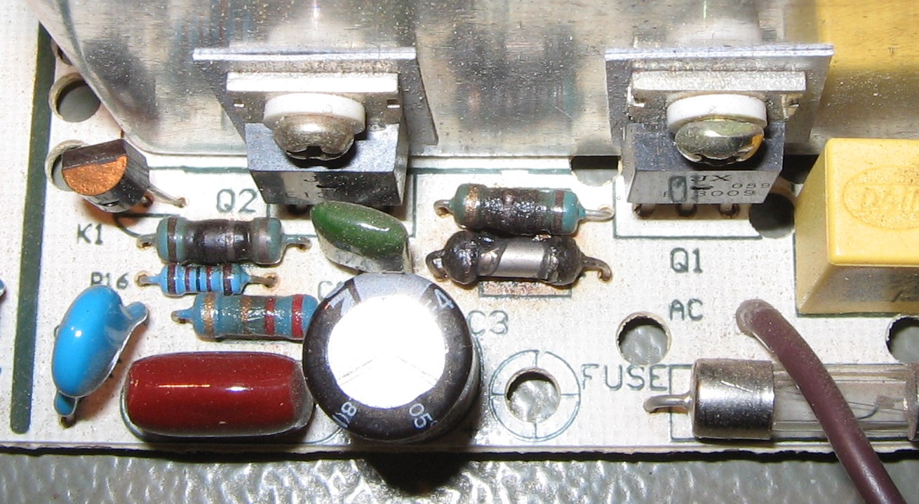

Akku-Lader Schaltnetzteil TCDl-2400 & KDDL1800 mit PCB E139882 defekt
OP #7516030
Hallo in die Runde, ich habe ebenso ein defektes Ladenetzteil wie im Beitrag aus 2010 und im Betreff oben genannt. Kann mir jemand sagen was für eine Bezeichnung auf dem Bauteil K1 zu sehen ist. In meinem Fall hat es das Gehäuse abgesprengt. Danke.
#8022770
Hallo, bin gerade erst auf den Beitrag gestossen, nachdem ich auch über der Reparatur eines gleichen Ladegeräts bin. Ich weiß nicht, ob die Frage noch aktuell ist oder sich inzwischen erledigt hat. Bei mir ist das Bauteil noch identifizierbar, wenn auch defekt. Bei K1 handelt es sich um einen Triac mit der Bezeichnung MAC97A6, den es von verschiedenen Herstellern für < 1€ gibt, u.a. auch bei Ebay, Amazon oder Elektronik-Händlern wie Reichelt, etc.
