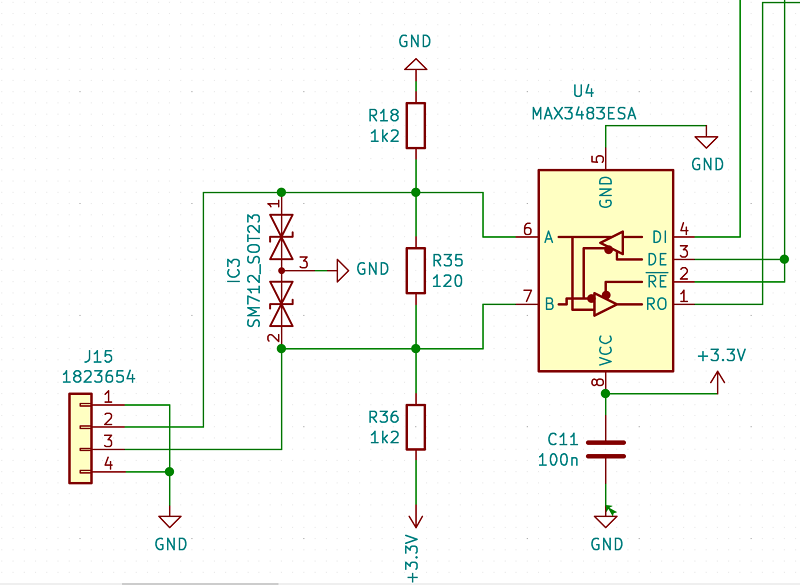

Moin,
ich habe jetzt im Netz schon verschiedene Varianten gefunden. Mal hat A
einen Pullup, mal B. Was ist richtig oder ist das nicht entscheident
(was ich mir nicht vorstellen kann)?

Das hängt vom BIAS-Verhalten der Empfänger ab. Die Transceiverserien
MAX13080 oder MAX3535 benötigen bspw. gar keine externen Bias
Widerstände.

Es gibt zwei Standards für die Benennung von A und B. Die meisten
Datenblätter von RS485-Treibern nennen die "nichtinvertierte" Leitung A
und die "invertierte" Leitung B. Zusammen mit der Polarität des
seriellen TTL-Signals ergibt das leider genau das Gegenteil der EIA-Norm
für die Benennung.
Der nichtinvertierende Ausgang/Eingang des RS485-Transceivers (A im
Chipdatenblatt oder deinem Schaltplan oben, oder oft auch D+, jedoch
Signalname B nach EIA-Norm) braucht einen Pull-Up.
Der invertierende Ausgang/Eingang des RS485-Transceivers (B im
Chipdatenblatt oder deinem Schaltplan oben, oder oft auch D-, jedoch
Signalname A nach EIA-Norm) braucht einen Pull-Down.
von Max M. (maxi123456)
Also genau anders herum wie von mir gezeigt.
