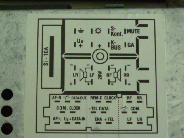

Bitte wie schließe ich dieses Autoradio an?
OP #7516204
Hallo zusammen! Ich möchte dieses Autoradio in der Garage nutzen. Dazu gibt es ein Netzteil mit 12V und 5 A, das dürfte kein Problem sein. Aber die Anschlüsse verstehe ich nicht.Eigentlich müßte doch Plus und Ground reichen, oder? Ist mit "Licht" auch plus gemeint (Also brücken) und was bedeutet U B?
(Firma: Funkenflug Industries) #7516206
Relevant dürften nur die beiden großen 8poligen Stecker sein, das sind normale DIN-Stecker, da hilft Dir Google. Du brauchst Dauerplus (Kl. 30), Zündung (Kl. 15) und Masse (Kl. 31)
Licht ist ein Eingang wenn man das Licht beim Auto einschaltet.
(Firma: matzetronics) #7516349
Die Stecker sind vom Typ ISO 10487 und deren Belegung wird hier erklärt: https://de.wikipedia.org/wiki/ISO_10487 Im Bild ist der Stecker andersherum als auf deinem Bild abgebildet. Dauerplus puffert den Programmspeicher des Radios. Einige Hersteller vertauschen munter Dauer- und Zündungsplus, siehe den Wikipedia Artikel. Lichtsymbol schaltet bei manchen Radios die Illumination der Frontplatte auf 'Nightdesign', wenns auf +12V liegt.
OP #7516383
Danke, jetzt wollte ich gerade fragen was Du mit den Kl-Zahlem meinst aber die werden im Wiki-Atikel ja erklärt. Wer's weiß isz klar im Vorteil.
OP #7516384
Danke, Du hast mich mit dem Wiki-Link gerettet. Jetzt kann's losgehen.
