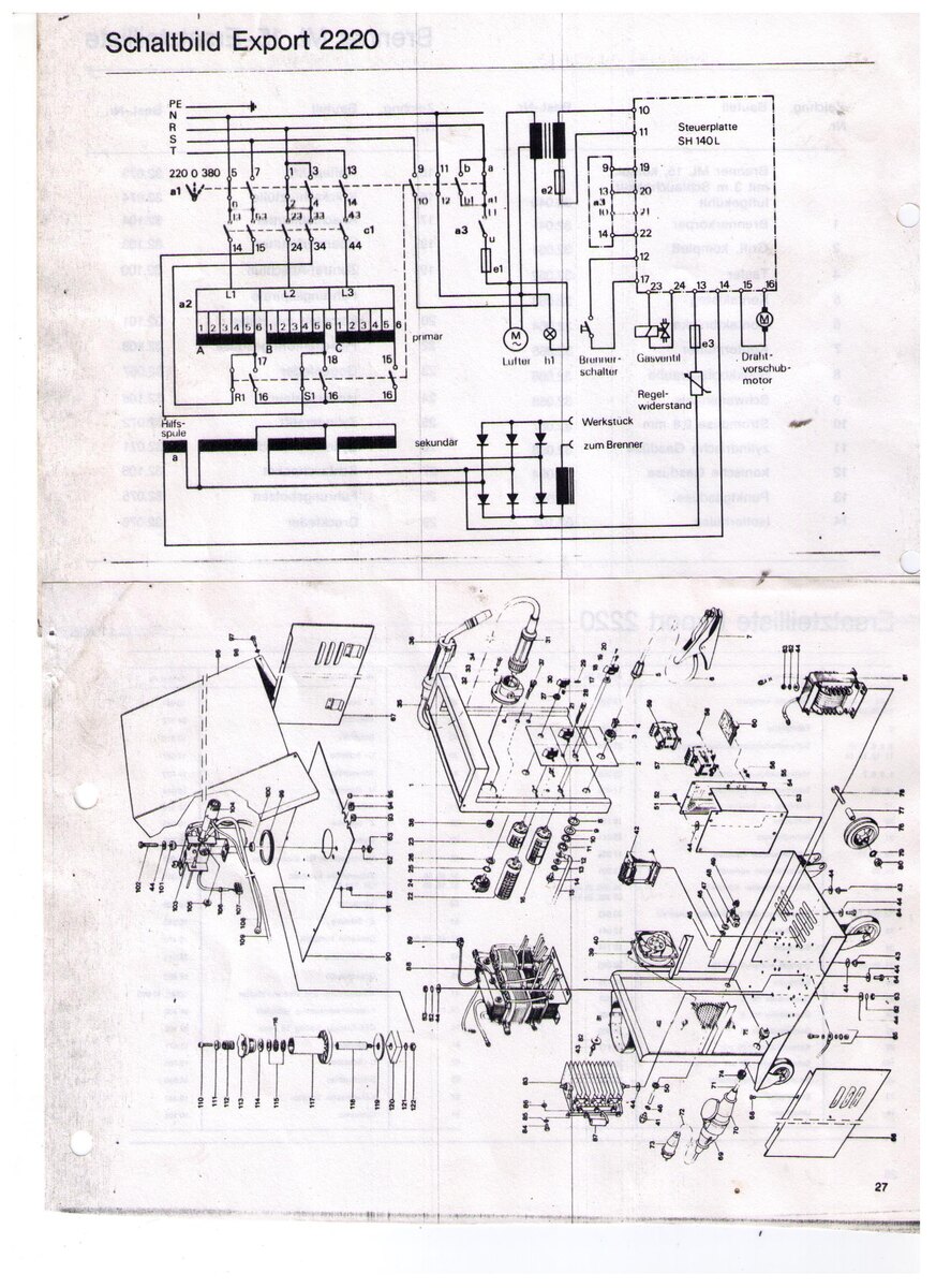

Mein Problem:
Ich habe ein Lorch Export 2220 = das gleiche wie das Export2000
allerdings mit der Umschaltfunktion 360V auf 220V. Habe ich damals als
Lehrling neu gekauft, weil es nicht in jeder Garage 360 V gab.
Seither habe ich es nur noch mit Starkstrom betrieben und könnte auch
auf die 220 V -Schaltung verzichten.
Ich habe damals problemlos 12mm Stahl schweißen können, die 200 Ampere
waren voll da. Auch funzte ein 1,2 mm Draht einwandfrei.
Nun habe ich das Problem, dass ich bei Dünnblech schon die Stufe 5
(6=max)benutzen muss.Eine Ampere-Zange zeigt bei Stufe 6 mit 0,6er Draht
max 130 Amp. an. Bei stärkerem Draht spotzt das Gerät nur noch.
Kann mir jemand helfen? Ich wäre super dankbar!

von Achim M. (minifloat)
In dem Faden bei Motor-Talk gibt es einen Schaltplan vom 1001er
https://www.motor-talk.de/forum/welches-schutzgas-schweissgeraet-t4862493.html?page=6
In dem Faden bei electronicwerkstatt gibt es einen Faden, wie sie die
Steuerplatine reparieren
https://forum.electronicwerkstatt.de/phpBB/Ersatzteile_Reparatur_Unterhaltungselektronik/sons_9_lorch_schutzgasschweissgeraet_lorch_export_1500_steueplatine_defekt-t108252f23_bs0.html
Welche Technischen Unterlagen hast du zu deinem 2220er? Schaltpläne?
Service Manuals?
mfg mf

von Thomas F. (igel)
Micha B. schrieb:
Wenn der Lichtbogen nur spratzelt (nach Gebrüder Grimm
https://www.dwds.de/wb/dwb/spratzeln ) dann fehlt meist eine Phase.
Also mal Leitung prüfen oder am Trafo nachmessen. Und auch die
Gleichrichterdioden prüfen.

von Micha B. (mylorch)
Danke allen für Eure Antworten.
Mit einer Amperemesszange habe ich jetzt mal während des schweißens am
Massekabel gemessen. Der Schalter 1-6 funktioniert wohl, da die Ampere
bei jeder Stufe um ca.20 Amp ansteigen; mit Schwankungen +/- 20 Amp. Bei
höchster Stufe sind es 120 Amp - mit 0,6er Draht.
Kann es am Drahtvorschub bzw. am Strom der vom Draht kommt?
@Achim; Der Tip mit der Electronic-Werkstatt war recht aufschlußreich.
Den Schaltplan habe ich. Aber selbst leider sehr wenig Plan was Strom
angeht. Phasen/ Spannung kann ich noch messen.
@Uli;Der Schalter funktioniert anscheinend.
@Thomas; Die Phasen kommen an und die Dieoden schauen ok aus. Um sie zu
prüfen müsste ich aber das komplette Bauteil ausbauen??? und da lasse
ich lieber die Finger davon. (wohne ungefähr in 96050 Bamberg)
Ich würde das Teil wirklich gerne reparieren lassen, weiß aber nicht wer
wirklich Ahnung von sowas hat, bzw. wer sowas überhaupt noch macht.
Schöne Grüße
Micha
Danke Urschmitt und derschmied, (ich bin zufällig auch Schmied)
ich werde den Schaltplan mal reinstellen.
Ihr seid sachlich. Finde ich prima.

von C. D. (derschmied)
N'Abend Micha!
Allem voran: Der größte Feind des Schweißgeräts ist der fiese
Metallstaub, den der Lüfter über die Jahre hinweg einsaugt. Die
Komponenten im Inneren - und der Trafo ganz vorne weg - sind zugleich
kräftige Elektromagnete und ziehen alles an was der Luftstrom mitbringt.
Das gibt mitunter fingerdicke Beläge die elektrisch leitfähig sind, die
müssen runter. Dazu das Gerät vom Netz trennen, die Blechverkleidung
komplett abnehmen und dann mit Druckluft ausblasen. Ist aber eine echte
Sauerei, gibt ne braunschwarze Wolke die alles im Umkreis einsaut. An
die Drehschalter aber bitte mit Bedacht herangehen, nicht dass mit der
Druckluft dort noch Staub eingeblasen wird.
Hallo allerseits,
ausgeblasen habe ich die Kiste regelmäßig, Schlauchpaket haeb ich
mehrere probiert - muß ich also ausschließen.
Nun stelle ich mal alle relevanten Unterlagen mit Schaltplan hier rein
und bin gespannt was Ihr dazu sagt.
Dass das Gerät für Aluminiumschweißungen tauglich ist wußte ich bis dato
gar nicht. Da müsste es ja Wechselstrom liefern??? Soll aber hier egal
sein.
Danke jedenfalls an alle die sich meinem Problem annehmen.
Schöne Grüße Micha
Hi Uli.S
kein Staatsgeheimnis, hab doch anfangs geschrieben, dass ich
nachliefere....
Sorry
Nun: isserda
von Armin X. (werweiswas)
Das 2000er hat doch auch eine 220/380V Umschaltfunktion...
Entgegen meiner Annahme, dass es sich wahrscheinlich um ein
Einphasengerät handelt ist das 2000er, in Stellung 380V betrieben, ein
Drehstromgerät.
Klemme mal, wenn einfach möglich, den Gleichrichter vom Trafo ab. Und
messe diesen durch. Den Abgang darfst Du angeschlossen lassen.
Hast Du ein Digitalmultimeter?
@Derschmied: Selengleichriechter werden schon seit den 70er oder 80ern
nicht mehr verbaut.
von Uli S. (uli12us)
Miss doch mal die Stromaufnahme jeder Phase nach, ich bleibe bei meinem
Verdacht, dass der Schalter nicht mehr völlig in Ordnung ist. Mehr an
Fehlerquellen gibts nämlich gar nicht. Höchstens noch, die Verbindung
zum Brenner ist nicht mehr in Ordnung, das lässt sich ja auch prüfen.
