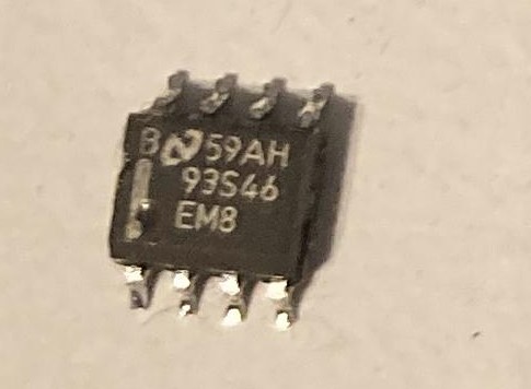

Kann mir einer von euch sagen was für ein Hersteller sich hier dahinter
verbirgt?
von S. K. (hauspapa)
National Semiconductor heute bei Texas Instruments

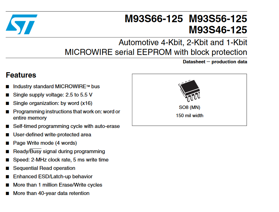

von Anselm 6. (anselm68)
https://www.st.com/resource/en/datasheet/m93s46-w.pdf
Vielleicht dies Bauteil? Du sagst ja nicht woher es kommt.
von A. M. (annell)
Bauteil stammt aus einem Tachoinstrument aus einem MB Sprinter.
Soll der verkauft werden und hat zu viele km drauf?
Das ist aber nicht nur "ein Bauteil", sondern "ein Bauteil, das Daten
speichern kann". Einfach nur "tauschen gegen ein Neues" wird ausser
einem Fehler nicht viel bringen.

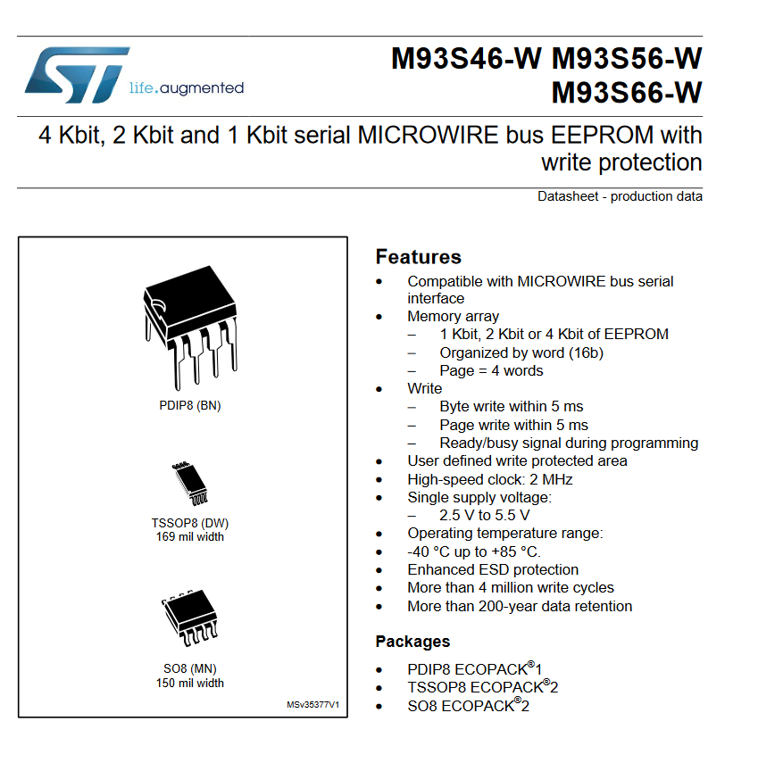

von A. M. (annell)
Es geht mir um den Schreibschutz...einmal steht etwas von
WriteProtection und einmal etwas von Block Protection. Worin besteht der
Unterschied?
Einfach lesen:
5.6 Write protection and protect register
The Protection Register on the M93Sx6 is used to adjust the amount of
memory that is to be write protected. The write protected area extends
from the address given in the Protection Register, up to the top address
in the M93Sx6 device.
OTP bit: when set, this disables access to the Protection Register...
Da wird eine Adresse angegeben und alle höheren sind schreibgeschützt.
OTP bit damit das später niemnad mehr ändert.
