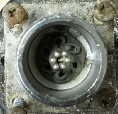

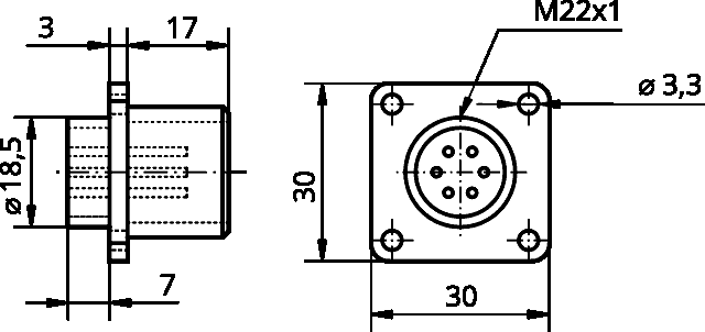

ich bin auf der Suche nach einem Einbaustecker.
Bilder und Zeichnung mit den wesentlichen Maßen ist im
Anhang.
Unter dem Flansch sitzt noch eine Gummidichtung.
Beim Gewinde bin ich mir nicht ganz sicher, das hab ich nur
mit dem Messchieber nachgemessen (22mm AD und ca. 1mm Steigung).

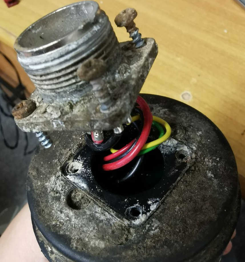

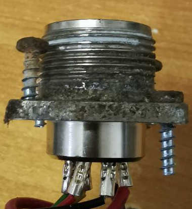

Der Stecker sitzt auf dem Motor einer Verstelleinheit in einem
Feldhäcksler. Beim Ausbau hat wohl die Verdrehsicherung
aufgegeben.
Die 6 Pins sind kreisförmig angeordnet, ich konnte nur einen
ähnlichen bei Pollin finden
(https://www.pollin.de/p/einbaustecker-set-6-pol-oe-20-mm-mit-schraubverschluss-und-schutzkappe-452572),
aber dort passt die Anordnung der Pins nicht.
Würde mich über jeden Hinweis freuen.

Der Außendurchmesser des Gewindes ist 22mm
(ca. 21,9 - 22 zeigt der Messchieber).
Die Befestigungslöcher sind horizontal und vertikal
jeweils 23mm auseinander.
Hab bei Harting und Hummel alles durchgeschaut,
das passt von den Pins nicht, alle 6-Poligen haben dort
einen Pin in der Mitte und 5 außenrum.
Auch die Flansche haben nicht das richtige maß.

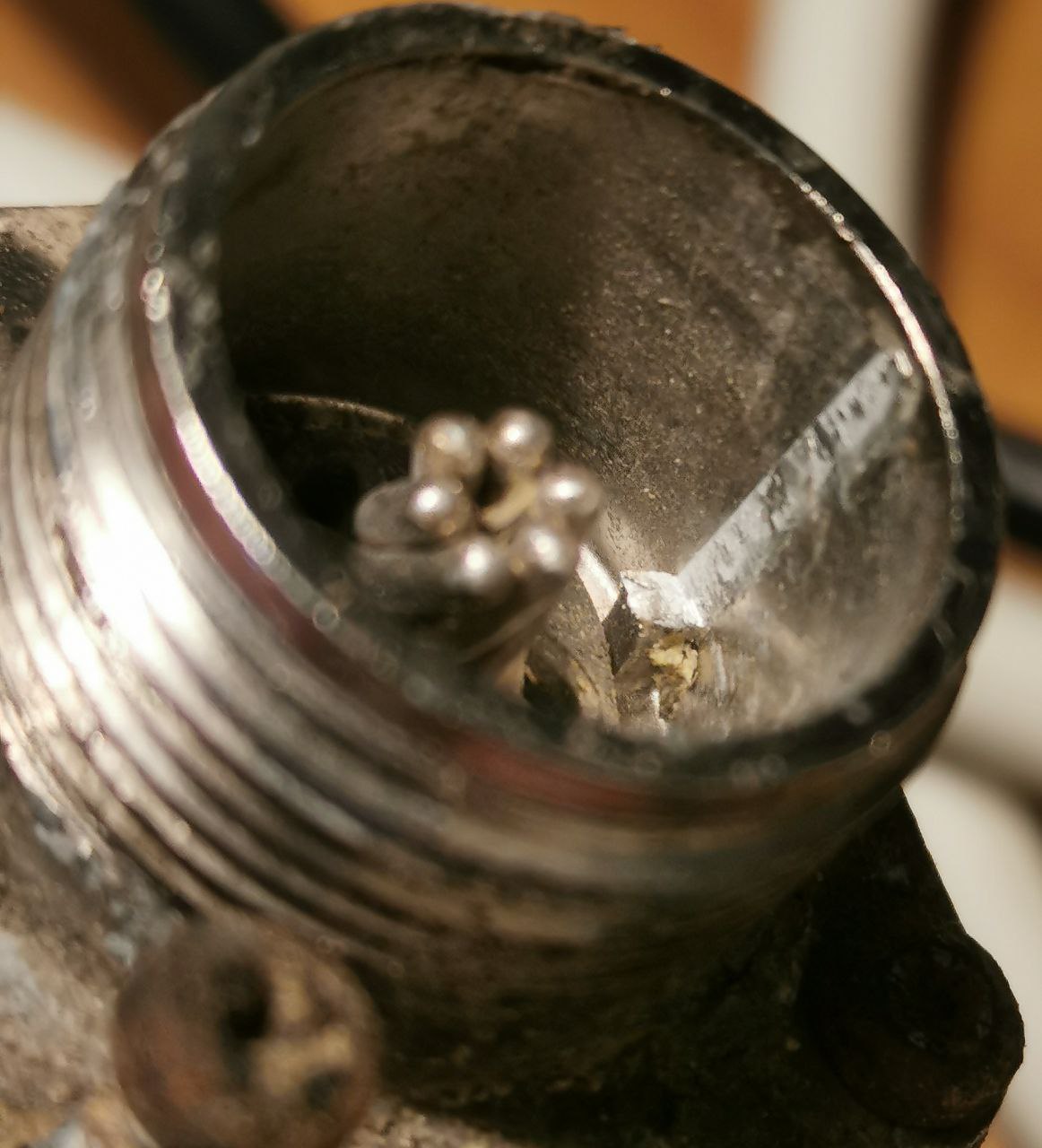

von Alexander F. (gustin)
Die Verdrehsicherung ist ein einfacher Steg,
der ist abgeschert (Bild anbei).
7/8"-20 UNEF soll laut Tabelle 1,27mm Steigung haben,
da komme ich nicht drauf. Ich konnte über 6 Gänge Messen
und komme auf ziemlich genau 6mm.

Ich würde mir das Motörchen nur gerne fertig machen und
als Ersatz einlagern, da der Hersteller dafür gute 1000€ aufruft.
Mich wundert auch, dass ich da so gar nichts finde.
Die Maschinen sind ja nicht gerade Massenware, als
dass sich da ein kundenspezifischer Anschluss rechnen würde, oder?
