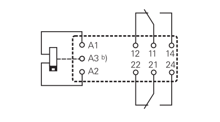

von Hans M. (hansmeier87)
> Ziemlich unpraktisch. Entweder brauchst du einen Pegelwandler 230VAC zu
> 5VDC, oder deine Elektronik ist nicht mehr gegen Netzspannung isoliert.
> Ein bistabiles Leistungsrelais mit 5V Spule ist schon selten, aber dazu
> noch sichere Trennung zwischen den Kontakten - aussichtslos.
Ist Pin 11/12/14 nicht komplett isoliert von 21/22/24?
https://www.tme.eu/Document/d814285b03bf02fad0bab1cb322725d3/TE_RT2_bistable.pdf
> Hans M. schrieb:
>> bistabil, damit nicht ständig Strom verbraten wird.
> Die Pumpe braucht über 40 Watt. Reichelt hat ca. ein halbes Dutzend
> normale Leistungsrelais mit 5V Spule und 200mW Spulenleistung. Es werden
> also 0.5% mehr verbraten, aber zum Ausgleich funktioniert es einfach so.
Die Pumpe läuft meist auf Stufe 1 von 3. Also vermutlich eher 15 Watt.
Aber es gibt für mich noch andere Argumente. Wenn die Software nen
Fehler hat und der Watchdog triggert und neu-startet oder die 5V
Elektronik kaputt geht bleibt das Relais einfach wie es ist.
Auch kann ich sehr einfach nen manuellen Taster realisieren - für den
Notfall. Ich sehe also eigentlich nur Vorteile vom bistabilen Relais und
keinen wirklichen Nachteil außer dass ich einen GPIO, Transistor und ne
Diode mehr brauche.
Bei diesem RT2 sind sie isoliert, sogar überdurchschnittlich gut. Aber
streng genommen reichen auch 4mm Kriechstrecke nicht, um berührbare
Teile gegen Netzspannung zu isolieren. Laut Leiterbahnabstände wären
6mm nötig oder, mit geschickter Argumentation, vielleicht 5mm.
Das im ersten Beitrag verlinkte Relais ist in der Hinsicht ein
schlechter Scherz, bei dem reicht nicht einmal die Isolation
Spule/Kontakt. Und an die denkt man meistens noch, aber die Isolation
Kontakt/Kontakt muss ja genauso gut sein (für diese Anwendung).

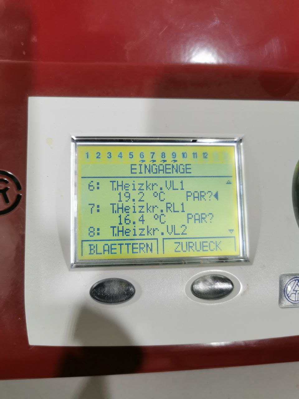

von Klaus (feelfree)
Thomas schrieb:
> Wenn man den Rücklauf auf 17-18° hält
> ist normalerweise alles tutti.
Wenn einem 15 Grad Raumtemperatur reichen kommt das hin.
von Thomas (kosmos)
alles kuschelig hier. Klar hängt es auch vom Gebäude ab.

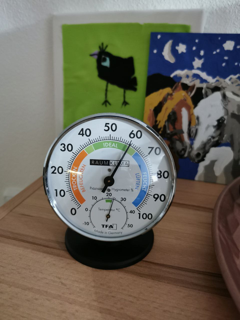

Hier hats gerade 22,4°C, die Heizung war die letzten 6 Monate nicht in
Betrieb.

Ich stelle die heiße Kaffeekanne neben das Thermometer, schon wird's
hier mollig warm
