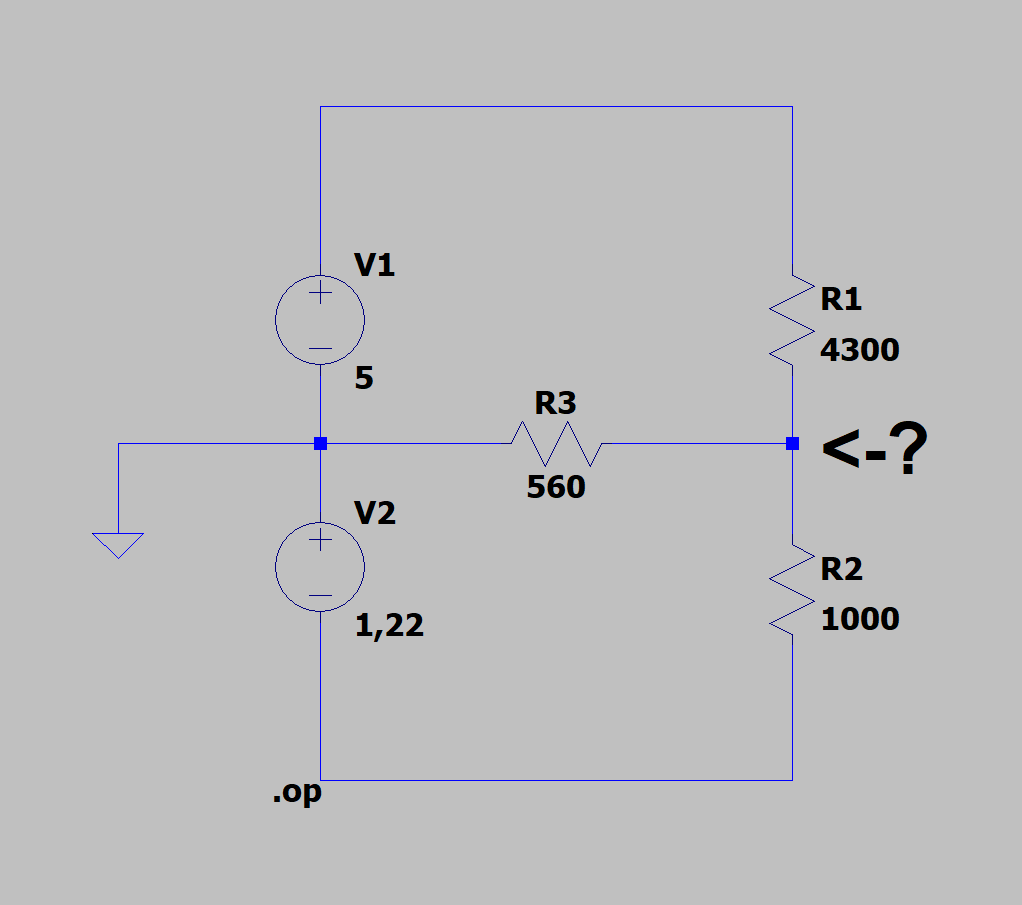

ich habe mal wieder einen kleinen Knoten im Hirn und hoffe, dass Ihr mir kurz weiterhelfen könnt. Wie Berechne ich eine Schaltung mit zwei antiseriellen Spannungsquellen. Ich möchte die Spannung an dem Punkt zwischen R1, R2 und R3 berechnen.

Überlagerungssatz anwenden: (bei linearen Netzwerken möglich)
Erstmal U2 als Kurzschluss annehmen, also R2 parallel R3 (bzw Ri von U2 =0) und Strom in R3 vorzeichenrichtig berechnen.
Dann U1 als Kurzschluss annehmen, also R1 parallel R3 und ebenso Strom in R3 berechnen
Überlagerung (vorzeichenrichtige Addition von I3 iin Fall1 und Fall2) also Addition der beiden Fälle

@ Lothar M.
Ja, genau, ich habe das Bezugspotential in der ASCI-ART vergessen. Es ist die Spannung über R3 gemeint.

Er hat seinen Freiheitsgrad genutzt und einfach den Bezugpunkt "GND" im ASCII-Schaltplan dort hingedacht:

Doch! Alle Spannungswerte und Widerstandswerte sind im Schaltplan angegeben, so dass man die Spannung an diesem Punkt bequem ausrechnen kann.
Gegenüber dem eingezeichneten GND Symbol, was ich als 0 Volt bestimme, beträgt die gesuchte Spannung an dem von dir angegebenen Punkt höchstens -40mV, also vernachlässigbar wenig.

Du mußt Dich schon entscheiden - beziehst Du dich auf Deine ASCII-Grafik, oder das angehängte png-File. In letzterem sind ausreichend Werte zu finden, um auf die fast 0V zu kommen.

Das ist natürlich eine geniale Idee, einfach den Punkt zum Bezugspotential zu machen, das erleichtert das rechnen ungemein ;-) . Aber dadurch das ich dieses Bezugspotential vergessen habe in das ASCI-ART einzuzeichnen, hab ich dafür auch die Vorlage gegeben ;-)
@ Enrico E. Dann bräuchte ich halt die Berechnung für die Spannung zwischen den Spannungsquellen im Bezug auf das Potential zwischen den drei Wiederständen ;-)
Da widersprichst du dir jetzt aber ein wenig:
Entweder beziehst du dich auf meine ASCI-ART, da kannst du natürlich die Masse hinlegen wie du willst, da ich sie vergessen habe einzuzeichnen. Aber dort sind auch keine genauen Angaben zu den Bauteilgrößen und Spannungen.
Oder du beziehst dich auf den Screenshot von LT-Spice, da sind die Bauteilwerte eingezeichnet, aber dort ist auch die Masse eindeutig zwischen den beiden Spannungsquellen definiert. und dann kann man auch eine Spannung an einem Punkt Messen, wenn man vorher ein Bezugspotential angegeben hat.

Also erst einmal ging es mir in dem Beitrag um den Rechenweg und nicht um den Absolutwert und zweitens sind in diesem Fall die -40mV nicht vernachlässigbar und sehr wichtig für die weitere Schaltung. Ohne den Zweck der Schaltung zu kennen ist es vielleicht etwas ungünstig zu entscheiden was vernachlässigbar ist und was nicht.
@ Peter R.
Danke du warst der erste der mit der Lösung kam. Das Stichwort Überlagerungssatz hat mir gefehlt. Manchmal hat man echt Tomaten aufn Augen und sieht den Wald vor lauter Bäumen nicht. Und ja, du hast natürlich Recht, das ich die Spannung über R3 meinte. Wie schon oben erwähnt habe ich in der ASCI-ART das Bezugspotential vergessen. Und ohne dies ist die Frage nach einer Spannung an einem Punkt, natürlich vollkommen sinnlos.
