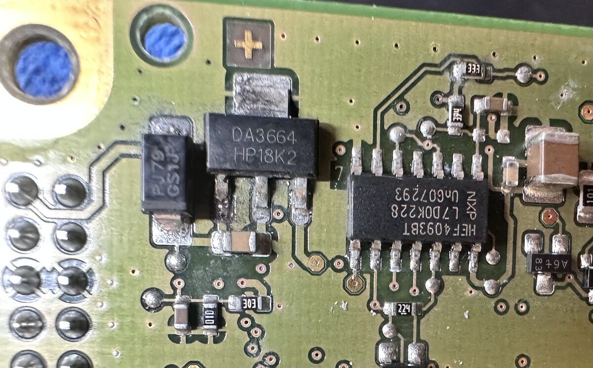

Hallo in die Runde.
Ich habe hier einen Verstärker aus einem Audi B&O Soundsystem welches wahrscheinlich durch einen Wasserschaden nicht mehr mag. Jedenfalls sieht es danach aus 🤷‍♂️. Wasserflecken, Grünspan usw. Nachdem ich beide Boards nach optischen Fehlern untersucht habe ist mir aufgefallen das ein Chip mit der Bezeichnung DA3664 um seine PINs herum ziemlich schlecht aussieht. Siehe Foto.
Wie kann ich diesen Chip prüfen? Muss ich ihn dazu ggf. auslöten?
Wahrscheinlich ist da noch mehr im Argen, aber ich würde mich nach und nach heran Tasten.
Vielen Dank Grüße Sven

H. H. schrieb:
Das ist ein 5V Spannungsregler.
Ein erster Test ist in Circuit möglich, einfach mal die Spannungen zwischen dem Tab und den drei Pins messen.

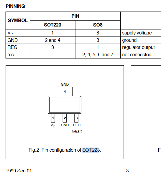

Ok, danke für den Hinweis das es sich um einen Spannungsregler handelt.
Ich hätte vielleicht noch dazu schreiben sollen das ich den das Teil hier auf dem Tisch habe ohne das passende Auto.
Aber dann löte ich es mal aus und gebe auf Pin 1 12 Volt , Masse an PIN 2 oder 4 und messe an Pin 3 die Spannung. Da müssten dann wohl wenn ich das Datenblatt dazu richtig deute 5V heraus kommen.
Man kanns auch umständlich machen. Warum nicht einfach die 12V links bei der Kontaktleiste einspeisen, und dann am Reglerausgang messen? Müssen ja noch nicht mal 12V sein - der wird auch bei deutlich weniger die 5V liefern können.
Ja manchmal sieht man den Wald vor lauter Bäumen nicht....
So hab ich es dann auch gemacht. Das Bauteil ist in Ordnung. Es kommen ca. 5V am Pin 3 heraus.
