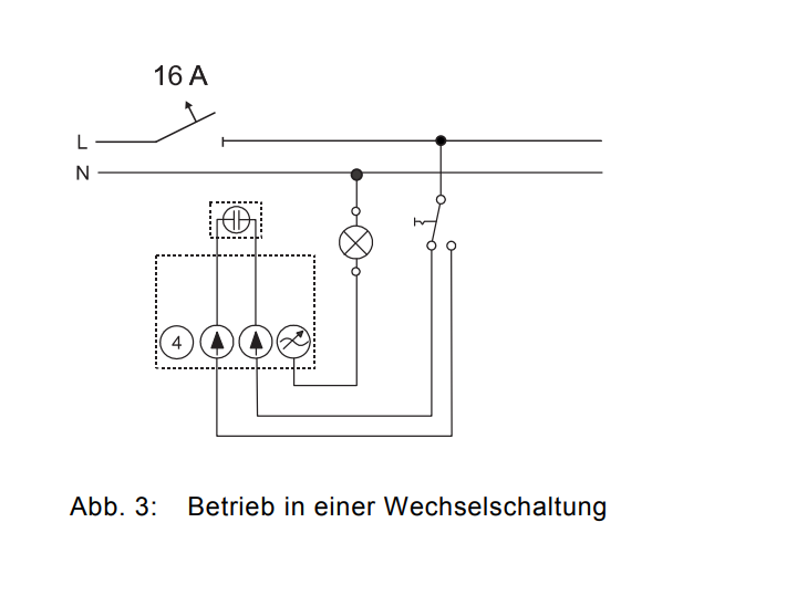

ich habe mir einen Drehdimmer für das Küchenlicht gekauft.

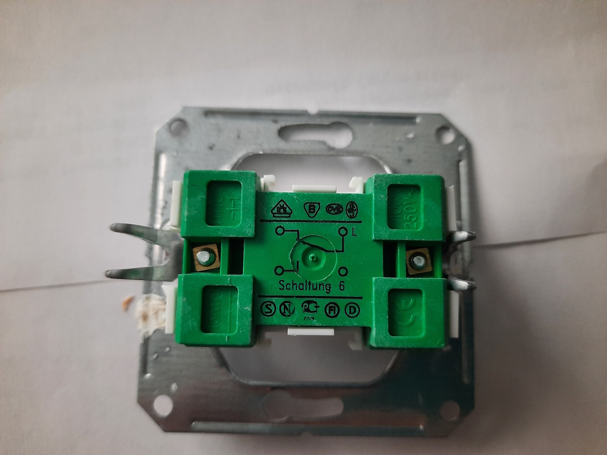

Als Schaltung habe ich eine Wechselschaltung in der Küche (2 Schalter
schalten abwechselnd ein und aus). Bild von alten Schalter!
schwarzer Leiter = immer fett Saft
brauner Leiter = wird wohl durchgeschaltet
weißer Leiter = etwas Saft (Kopfkratz)
Zum weißen Leiter steht im Internet es sei eine "geschaltete Phase".
Ich vermute der schwarze geht auf braun oder weiß je nachdem.
Drehdimmer:
rein -> schwarz
raus -> weiß
korrekt?

von Fred (frando80)
Der Dimmer hat Ein/Aus Schalter und Dimming-Funktion!
Nach der Abbildung müsste ich den schwarzen und braunen Leiter auf die
beiden "Pfeile" schalten, den weißen auf die Sinuswelle. Korrekt?

Habe mir den gekauft:
https://www.busch-jaeger.de/online-katalog/detail/2CKA006512A0349
Das Schaltbild stammt aus der Einbauanleitung.
Schwarz und Grau sind Phase und schalten auf braun durch. Müsste so wie
auf angehängtem Bild sein!
Weiß ist grau! Waren die Lichtverhältnisse!
Grau und schwarz haben immer Strom und schalten auf braun durch.

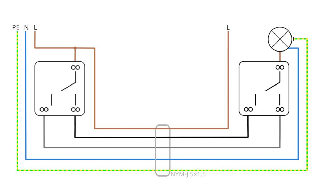

von Rolf (rolf22)
2 Sekunden googeln nach Dimmer + Wechselschaltung hilft dir:
https://dimmer-schalter.com/dimmer-einbauen/#Dimmer_nachruesten
von Fred (frando80)
Danke!
