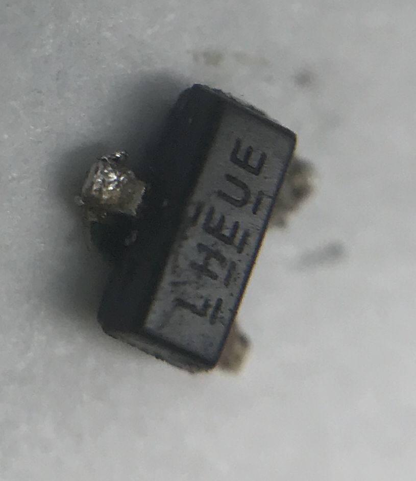

Ich suche einen Ersatz für den abgebildeten Transistor. Anhand der
Bezeichnung "LHEUE" komme ich nicht weiter.
Der Transistor ist mit einer niederohmigen Wicklungs eines HF-Trafos
verbunden
von H. H. (Gast)
IRLML0060 von Infineon.
