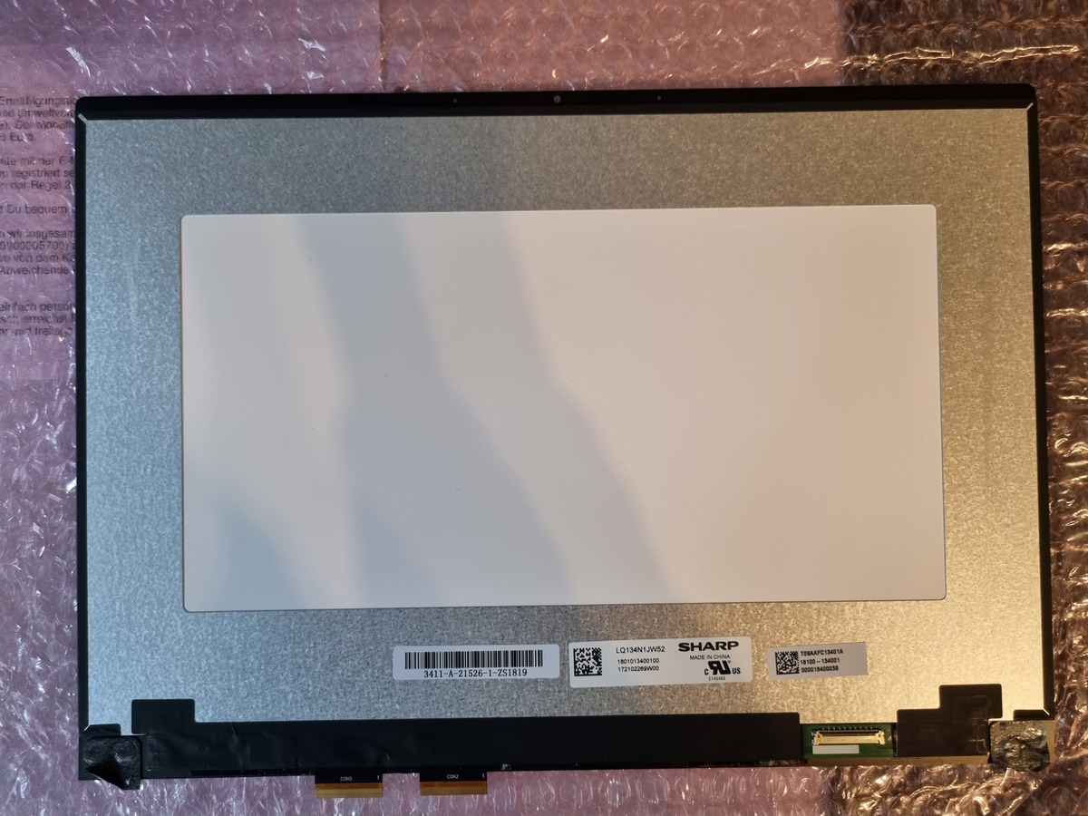

Hallo Zusammen,
ich bin auf der Suche nach einem geeigneten Control-Board für das Panel LQ134N1JW52.
Es stammt aus meinem Laptop (Asus ROG Flow X13) und ist Anfang des Jahres gesprungen. Asus hat mir den Bildschirm dann getauscht und netterweise das gesprungene Panel mit zurückgeschickt. Das möchte ich nach Möglichkeit z.B. als Zweitbildschirm weiterverwenden, da es, bis auf den Sprung, noch voll funktionsfähig ist.
Folgende Punkte:
  1. Über Ebay bin ich nicht fündig geworden. Ich war mit dem Verkäufer eines Boards für ein ähnliches Display in Kontakt, der konnte mir aber auch nicht weiterhelfen. [ Ähnliches Board auf Ebay: https://www.ebay.de/itm/165438828499 ]
  2. Was ich etwas verwunderlich finde: Bei den Technischen Informationen zu dem Panel steht auf panelook.com, dass es KEIN Touch unterstützt. Aus meiner Erfahrung -war ja in meinem Laptop verbaut- funktioniert Touch sowohl mit einem Stift als auch mit den Fingern. [ Panelook.com: https://www.panelook.com/LQ134N1JW52_Sharp_13.4_LCM_parameter_52219.html ]
Wenn jemand Erfahrung mit dem Thema hat, wäre ich für Hinweise sehr dankbar!
Viele Grüße David
#7517903
Das ist ein WUXGA-Display, das über eDP angesteuert wird. Es gibt recht viele Boards für so etwas, https://de.aliexpress.com/item/1005005478162374.html beispielsweise könnte passen.
Suchbegriff "edp controller board 40pin"
Dann ist da halt ein separates Touchpanel vor dem Display angebracht. Das wird dann auch das Teil sein, das einen Sprung hat; hätte das TFT-Panel selbst einen Sprung, wäre es nämlich sehr gründlich im Arsch.
OP #7521397
Touch hattet damals noch funktioniert. Sowohl mit dem Stift, als auch mit den Fingern. Der Grund warum ich es trotzdem habe tauschen lassen war, weil man an dem Riss mit dem Stift hängen blieb und daher nicht richtig schreiben/zeichnen konnte.
Ob es beim Ausbau o.Ä. ganz kaputt gegangen ist, kann ich natürlich nicht sagen.
Hat jemand Infos zu möglichen Boards die sowas unterstützen? Oder Stichwörter nach denen ich mich umschauen könnte?
