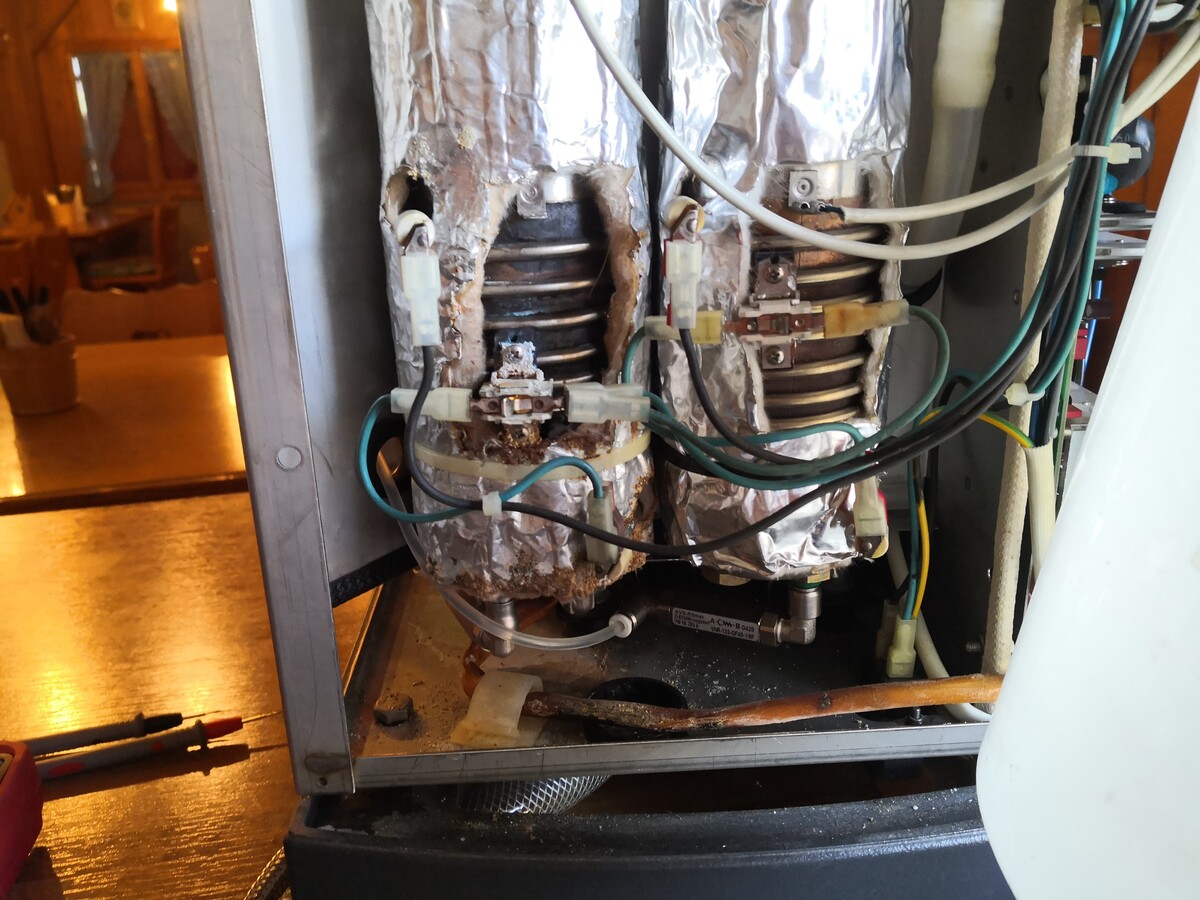

Missliche Lage: Der Fehler ist bekannt, das Bauteil nicht :O

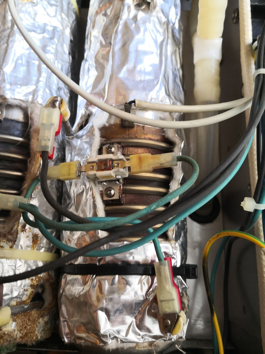

Verbaut ist das Bauteil am Heizkessel eines Kaffeevollautomaten. Es
scheint sich um eine Art Kontakt oder Überlastschutz zu handeln, der
teilweise keinen Kontakt macht (und auch sonst unschön aussieht).
Modellnummern oder Angaben sind leider auch keine ersichtlich. Beim
Gerät handelt es sich um eine Kaffeemaschine von Spirit (Spirit-CWS).
Ich würde mich sehr freuen, könnte mir jemand mehr Angaben & Vermutungen
zum Bauteil machen – andernfalls muss wohl eine Wiederaufbereitung
versucht werden oder die Maschine wird entsorgt.
Irgendein Thermoschalter, Bimetall. Vielleicht steht die Temperatur
drauf?

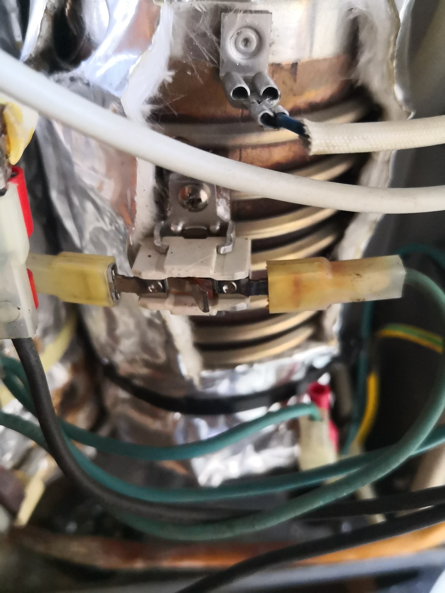

Ich frage mich, woran diese Schalter denn verschraubt sind? Da hat wohl
jemand Gewindebolzen aufgepunktet, genauer das Gegenteil davon.
Mit dem Suchbegriff Thermoschalter oder Temperaturregler und Keramik
findet man baugleiche Schalter zuhauf in allen möglichen Temperaturen.
Vermutlich gibt es auch einstellbare, im Sinne von Trimmer, Modelle.
Oder das ist ohnehin die Funktionsweise, daß irgendwo ein
Madenschräubchen zum Abgleich sitzt und nur eine Sorte Schalter vom Band
läuft.

Sind die überhaupt kaputt? Mir sieht eher der Steckkontakt (im rechten
Bild rechts) sehr verdächtig gebräunt aus.

von Martin (maheini)
Mensch, da geht man einmal offline und ihr findet Sachen, die ich nie
gefunden hätte :) Vielen Dank. Gerne gehe ich auf Nachfragen ein:
Joe L. schrieb:
> Hast du eine Modell bzw. Type von dem Automaten?
Auf dem Gerät steht beim Modell: Spirit-CWS, darunter nur die
Seriennummer.

Die Temperatur ist tatsächlich nicht definiert. Zum Glück sind
allerdings 2 verbaut - entsprechend könnte der intakte noch überprüft
werden.
Ja, mit leichtem Druck eines (isolierten) Schraubendrehers springt die
Maschine in kalten Zustand perfekt an und funktioniert zumindest
temporär.

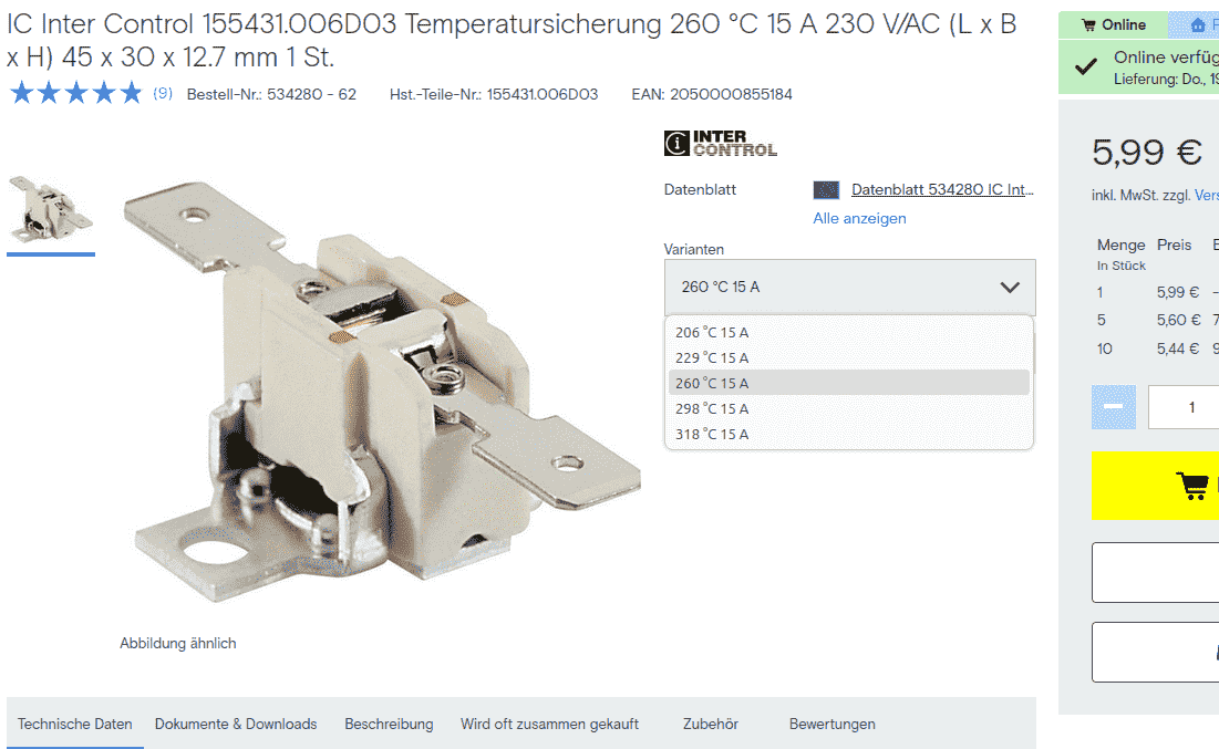

von Marcus W. (mwiede)
Das ist eine nicht rückstellbare Temperatursicherung von IC Inter
Control. Die Auslösetemperatur muss da irgendwo drauf stehen. Das Teil
ausbauen und mit der Lupe absuchen.
Sag ich doch, Conrad hat fünf Temperaturen dieser IC InterControl, das
Datenblatt hatte ich schon verlinkt. Eine Sicherung ist weniger
kritisch, die sollte nur oberhalb der Thermostattemperatur liegen. Die
billigsten Übertemperatursicherungen (nur einmal verwendbar) haben ein
metallenes axiales Gehäuse und sind vermutlich nicht isoliert.
Datenblätter
https://cdn-reichelt.de/documents/datenblatt/C400/534991-DA-01-DE-TEMPERATURSICHERUNG_84_C.pdf
https://cdn-reichelt.de/documents/datenblatt/C400/ESKA_TEMPERATURSICHERUNGEN.pdf
https://cdn-reichelt.de/documents/datenblatt/C300/2455R_DB_EN.pdf
Bingo - heute ausgebaut und tatsächlich, auf der Montagefläche stehts:
250 Grad :) Somit eigentlich also ziemlich hoch.
@christoph_kessler Vielen Dank für die hilfreichen Links. Wird direkt
erstmal abgeglichen und bestellt.
Thermosichertung am Heizelement, würde ich sagen.
Ersatz durch funktionsgleiche Thermosicherung würde ich dann einbauen.

von Wollvieh W. (wollvieh)
Sicher daß es nicht 250V sind und die Temperatur an einer anderen Stelle
steht? Kommt mir selbst für ein Kernkraftwerk enorm hoch vor, geschweige
denn für eine Kaffeemaschine.
