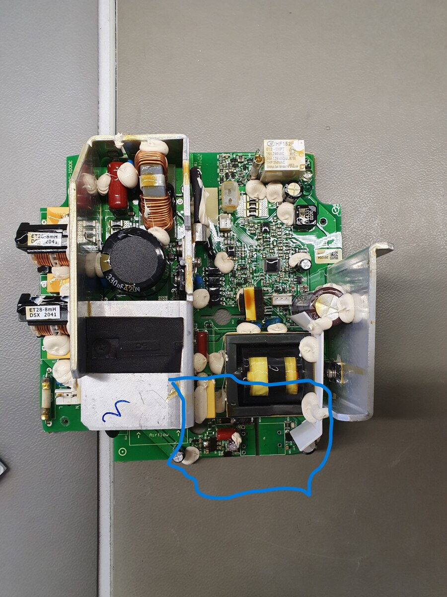

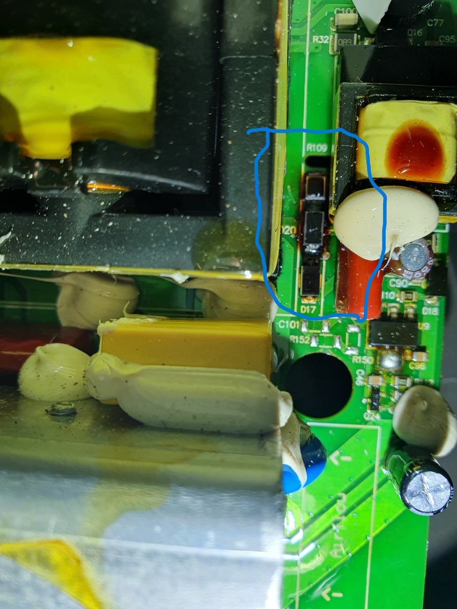

Ich hab hier ein Husqvarna Ladegerät das kurz nach Garantie ablauf die
Hufe gestreckt hat. 2 Bauteile habe ich gefunden die wohl schon seit
längerem gekokelt haben. Einen Widerstand den ich noch identifizieren
konnte (10 Ohm) und eine Diode die geplatzt ist und bei der ich nicht
weiß was das für eine war.
Hat zufällig jemand so ein Ladegerät und kann mal nachschauen was das
für Bauteile sind(D20 und R109)?
Noch besser wär natürlich ein Schaltplan.

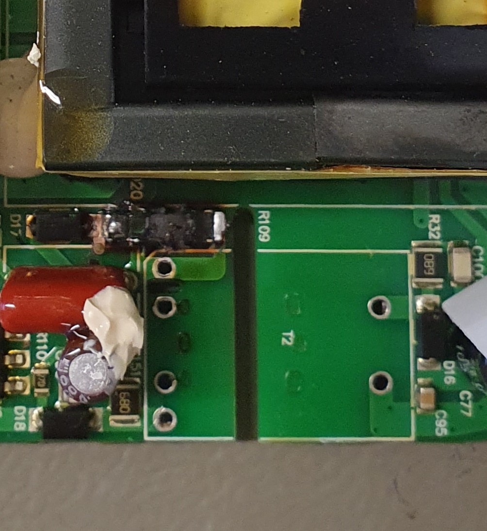

von H. H. (Gast)
Die Diode ist Teil des Klemmglieds der Primärwicklung, eine
Reihenschaltung aus schneller Gleichrichterdiode und einer TVS,
antiseriell.
Bei dem Schadensbild ist sicherlich auch der Schalttransistor/Regler
defekt, und auch die Netzsicherung.

Die Sicherung ist ok. Weiter bin ich noch nicht. Hast Du das aus den
Bildern diagnostiziert oder steckst Du tiefer in der Materie?
von H. H. (Gast)
Putz mal das Coating von dem SOT-89, ich möchte wetten, dass es sich um
einen MCP170x handelt, und den hat es bestimmt mit in den
Halbleiterhimmel genommen als die TVS gestorben ist.

von H. H. (Gast)
Typisch wären 200V.
Und beim Regler nicht MCP, sondern NCP.

von Frank G. (frankgef)
RZ müsste eine TVS Diode sein.
SMAJ100A

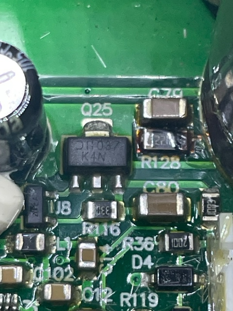

Besten Dank! Diode is ersetzt, der Spannungsregler Q25 dahinter hat aber
scheinbar einen abbekommen. Beschriftung ist K4N, SOT-89 Gehäuse,
vermutlich 5V Linearregler?!
von Frank O. (frank_o)
Ergibt sich oft durch das, was er versorgen soll.

von Ingo L. (corrtexx)
Man erkennt es nur unter der Lupe ganz schwach. Die Lackschicht macht es
so unleserlich.
Das Teil wird sehr warm. Q spricht jedoch für einen Transistor, statt
für einen Spannungsregler, die werden hier scheinbar mit "U" bezeichnet.
Dadurch, dass die Gleichrichterdiode durchlegiert war, hat die dahinter
hängende Schaltung vermutlich AC gesehen und das nicht gut gefunden. Die
Diode ist erstzt und es liegen am Elko ~8V an.
von H. H. (Gast)
> so unleserlich.
Dann putz den Lack mit Aceton weg.
So könnte es natürlich ein DXT5551 von Diodes sein. Aber dann müsste
noch Logo und Datecode drauf sein.
Gute Idee
JH037 kam zum Vorschein und K4N
von H. H. (Gast)
Ingo L. schrieb:
> Gute Idee
Ganz eindeutig der erwähnte Transistor.

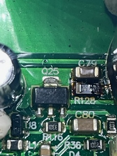

OK. Aber warum wird der so warm? Ohne Schaltplan is hier vermutlich
Endstation in der Fehlersuche. Die Elkos sind unauffällig
Ich bin immer wieder fassungslos.
Ganz ehrlich Hinz, ich kann nur selten vor Fachleuten den Hut ziehen.
Weil man immer nach einiger Zeit feststellen muss, dass sie doch alle
nur mit Wasser kochen.
Bei dir ziehe ich den bis zum Boden und verneige mich so mit Ehrfurcht
vor deinem Wissen.
"So warm" ist immer relativ. Erstmal messen und gucken, ob der in seinem
Bereich betrieben wird.
Man kann natürlich auch gucken, ob der durch ist.
von H. H. (Gast)
Überlastung natürlich.
> vermutlich
Ich rate mal: einfacher Längsregler mit Z-Diode. Wobei ein derart
spannungsfester Transistor merkwürdig ist.
Immer öfter sinds die MLCC.
