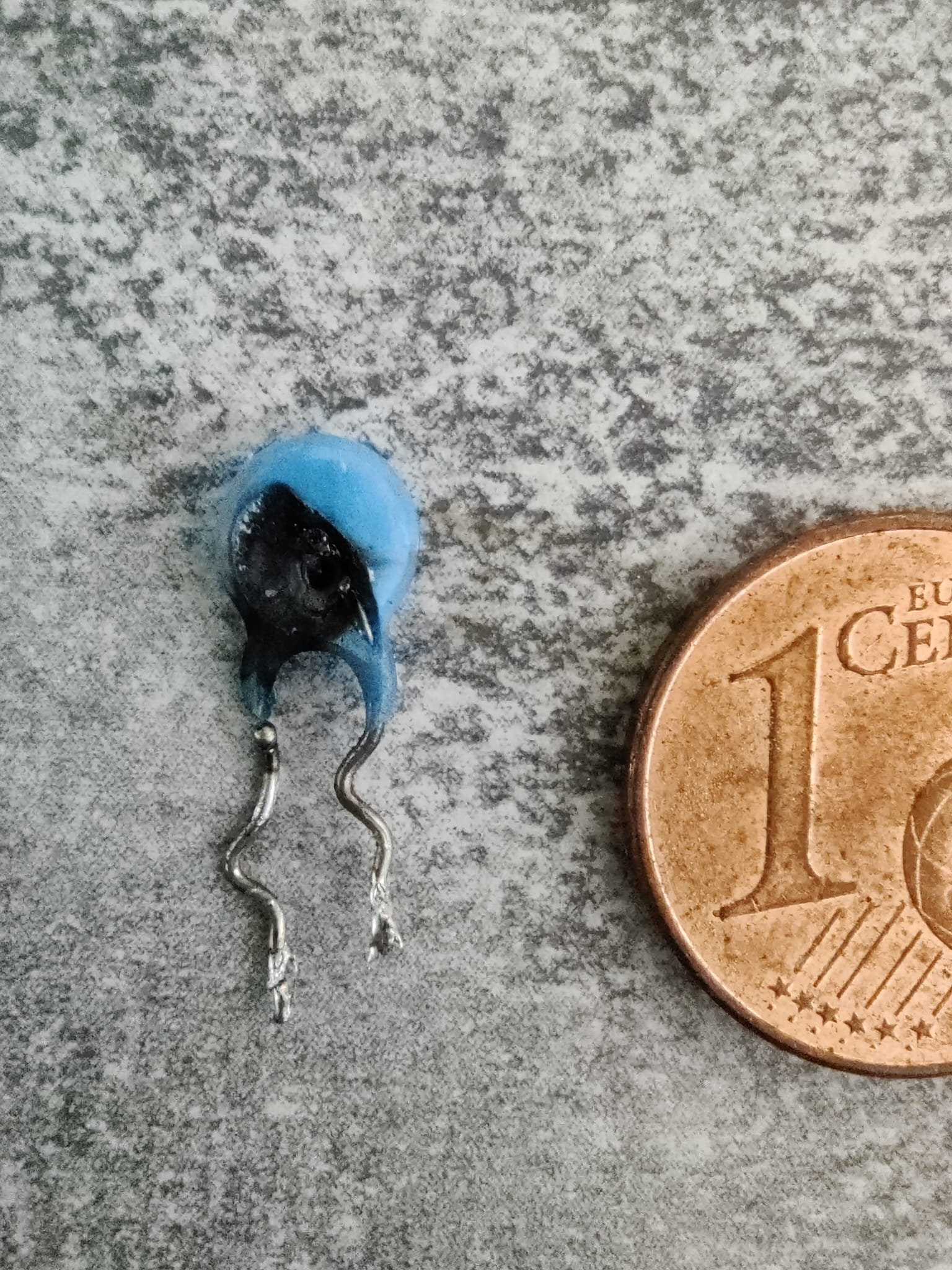

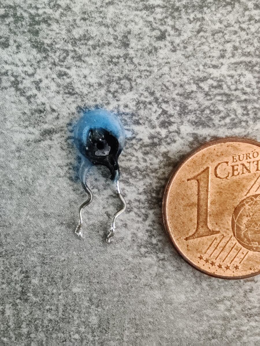

Dabei ist mir folgender Keramik Kondensator aufgefallen.
https://s20.directupload.net/images/231019/temp/642u2r9l.jpg
https://s20.directupload.net/images/231019/temp/466puhrs.jpg

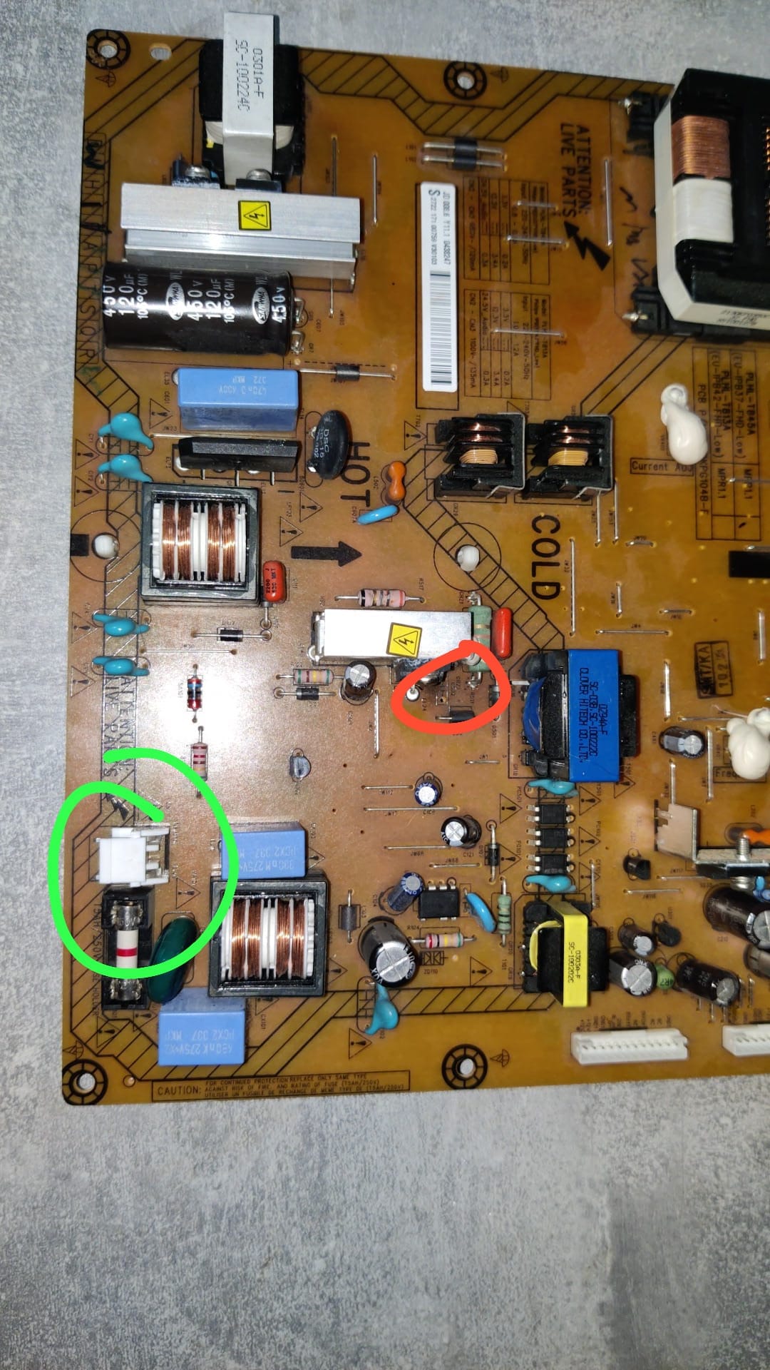

Im nächsten Bild ist das Netzteil selbst mit Versorgungseingang (grün)
und Bauteil-"Standort" (rot)
https://s20.directupload.net/images/231019/temp/jeluvrx3.jpg
Leider, wie man unschwer erkennen kann, ohne jeglicher erkennbare
Aufschrift.
Das Cent-Stück hab ich zum Größenvergleich mal daneben gelegt.
Hat hier irgendwer eine Idee, welche Werte der Kondensator haben könnte?

von Michael (Gast)
Das sieht mir an der Stelle nach einem Snubber Kondensator (RCD) für den
Mosfet des Flyback Wandlers aus.
Vermutlich was im niedrigen nF Bereich oder kleiner.
Der alleine führt aber nicht zum Ausfall, also ist mehr kaputt.
Ich vermute der Appell zu Messen, DANN zu tauschen was defekt ist,
verhallt mal wieder ungehört, weil Gerät und Fähigkeiten fehlen?
Also tausche auf Verdacht den Mosfet und alles was ihn ansteuert.

Aber das ist ein simples Flyback NT, also ist es nicht so wahnsinnig
schwer das auf einem 1L billo Pertinax Board mit sehr entspannter
Packungsdichte herauszufinden.
400VDC. Du weist was das bedeutet.
Der Snubber Kondensator nimmt dem Fet nur die Spannungsspitzen und
entstört Common Mode Störungen.
Setz auf Verdacht einen 470pF/600V Folienkondensator ein.
Daran wird es nicht scheitern wenn Du den Rest hinbekommst.

von Peter K. (chips)
der C hat zwischen 100 und 220pf, 2kV und geht gerne einfach so kaputt;
bei den Philips reicht manchmal das auswechseln des Cs und der
Sicherung,
manchmal geht der Source-Widerstand mit durch +Folgeschäden (Ansteuerung
des Fets - Controller, Rs, Cs)
daher erst mal den (R517) prüfen, der sieht nicht gut aus... ;
soll weniger als 1 Ohm haben; wenn der durch ist, wirds komplizierter;
dann würde ich ein anderes Netzteil bei ebay z.B. suchen oder im
iwenzo-Forum nachfragen - thommyX bietet da viele TV-Platinen günstig an
(sind evt. Restposten von Aswo?)
btw - deine Anfrage wäre eh im Iwenzo-Forum besser aufgehoben...
dort sind mehr TV-Experten unterwegs
