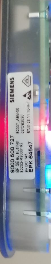

Hallo, ich habe ein Problem mit oben stehendem Modell meines Kühöschrankes. Beirets vor einigen Monaten hatte er einen Fehler. Der Alarm ging an und meldete eine zu geringe Temperatur. Nachdem ich aber den Innenraum mittels eines Wassers mit einem digitalen Gerät gemessen habe, habe ich festgestellt, dass es ein Fehlalarm war, da die Temperatur in Ordnung war. Ich habe den Strom ein paar Mal entfernt, der Fehler kam bis gestenr nicht mehr.
Jetzt ist es aber so, dass der Alarm kommt und der Kühlschrank nicht mehr kühl, auch die Gefriertruhe nicht.
Ich denke, dass der Temperatrusensor defekt ist und daher die Meldung an den Thermostat nicht mehr gemeldet wird, sodass der Motor anläfut. Kann man das irgendwie beheben? Also wenn das das Problem sein solte.
Ich poste mal ein Bild des ausgebaiten Bedienfeldes und des Modells.
Dann waren logischerweise zu dem Zeitpunkt alle die Kühltemperatur betreffenden Sensoren in Ordnung. Das weckt den Verdacht, dass die Ursache woanders liegt.
Es kann mehr als einen Sensor geben, z. B. einen oder zwei für die Innenraum-Luft und einen für den Verdampfer.
Das Bedienfeld ist zunächst uninteressant. Vom Modell sehe ich kein Bild. Relevant ist das Typenschild des Geräts, das müsste im Innenraum sein. https://www.siemens-home.bsh-group.com/de/kundendienst/hilfe/probleme
Mit der E-Nummer kannst du mit etwas Glück und Zeit per Google Service-Unterlagen, Tipps und Ersatzteillieferanten finden. Ein Sensor kann um die 20 € kosten; wenn der Service-Mann mit "Kühlgeräte-Zusatzausbildung" und weiter Anfahrt kommt, werden es schnell 200+ €. Versuch kann also nicht schaden, wenn man nicht weiß, was man sonst noch tun könnte.
