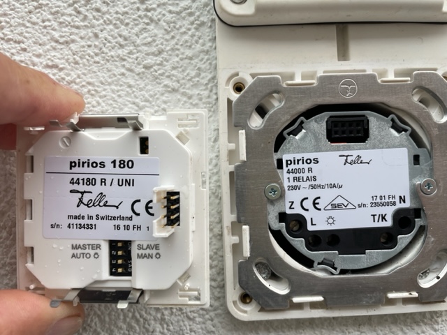

Hallo an alle

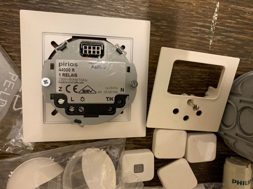

ich habe ein Problem mit dem Bewegungssensor von Feller den 44180R FM61 mit dem Sensor Pirios 180R. Das Problem ist, dadd die Lampen ständig leuchten. Der Elektriker hat den Bewegungsmelder ausgetauch und dann gin es wieder,. Nur das grosse Problem ist der Pèreis diesr Dinge die Kostenm sag und shcribe 290.- CHF (Schweizer Franken). und er hat mitr zwei gewechselt!!! Danach habe ich ihn gefragt ob man die nuicht reparieren kann seine Antwort nein und er wollte sie mir nicht da lassen. Danach habe ich drauf bestanden und ich habe dies bei mir. NUn die Frage kennt jemand diesen Bwegeungssensor und kann mir jeman einen Tip geben:
  • wie kann man den Sensor testen?
  • wie kann man den selber reparieren?
hier noch der Link von Hersteller... https://online-katalog.feller.ch/kat_details.php?fnr=44180.R.FMI.61
LG sasso

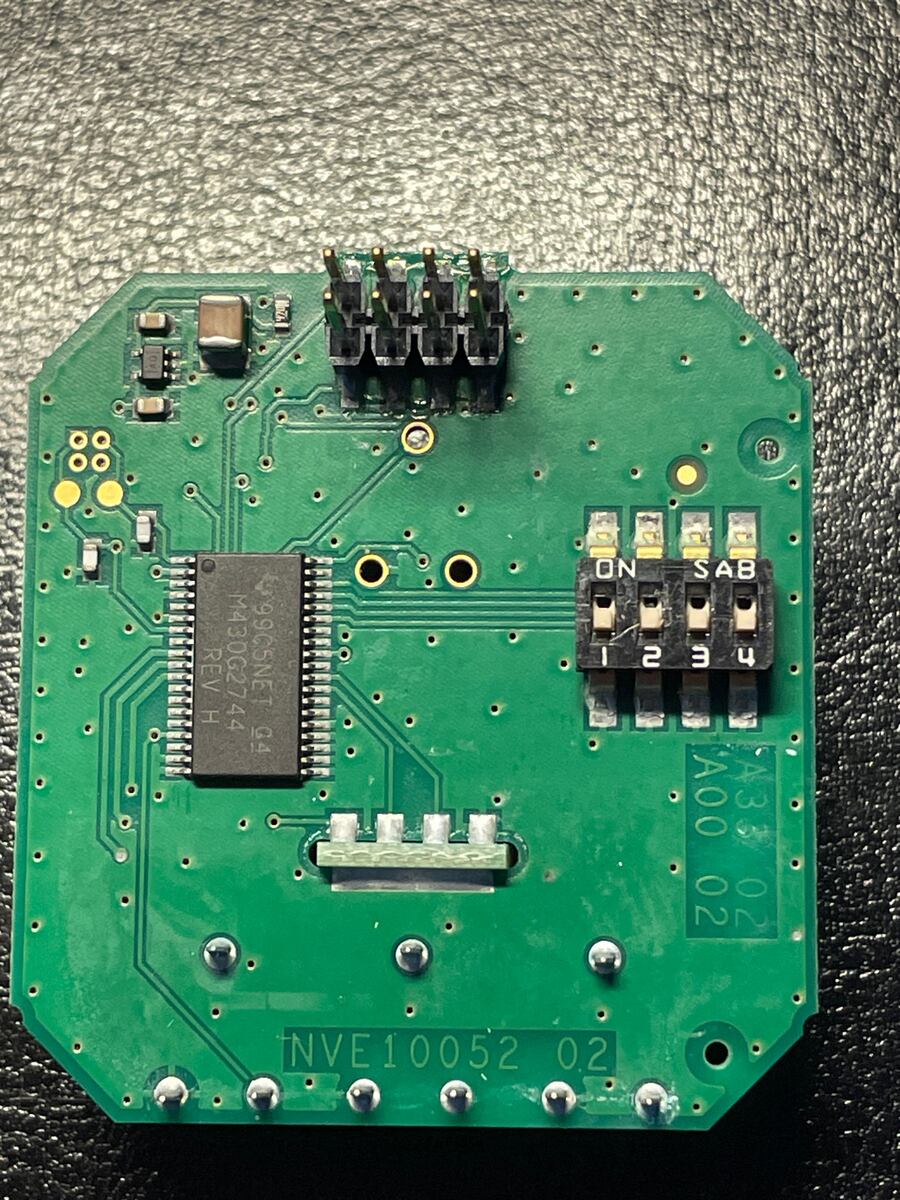

Das ist ja das erste mal das wir jemanden runtermachen muessen weil seine Bilder zu klein sind. :-D Also ein bisschen mehr Aufloesung waer schon nicht schlecht damit man was erkennen kann.
Wenn ich richtig rate dann hast du auf der Platine einen MSP430
https://www.ti.com/product/de-de/MSP430G2744
Ich wuerde mal pruefen ob da die Versorungsspannung anliegt. Aber Achtung, es kann sein das die nicht potentialgetrennt ist!
Ausserdem sehe ich kein Netzteil. Das ist vermutlich im Unterteil enthalten. Schau mal ob du da auch etwas aufmachen kannst.

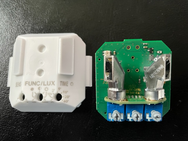

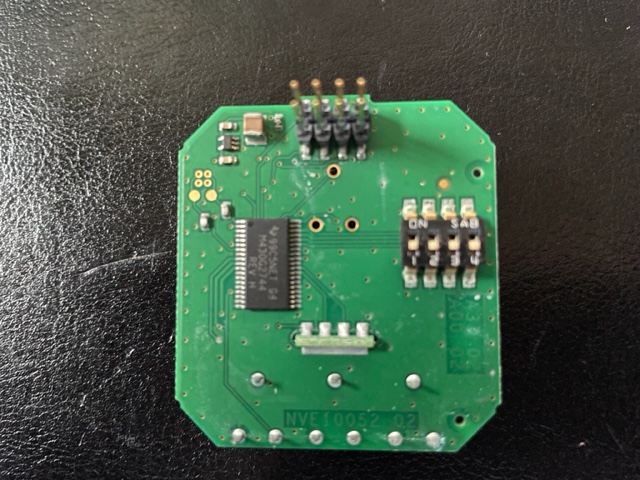

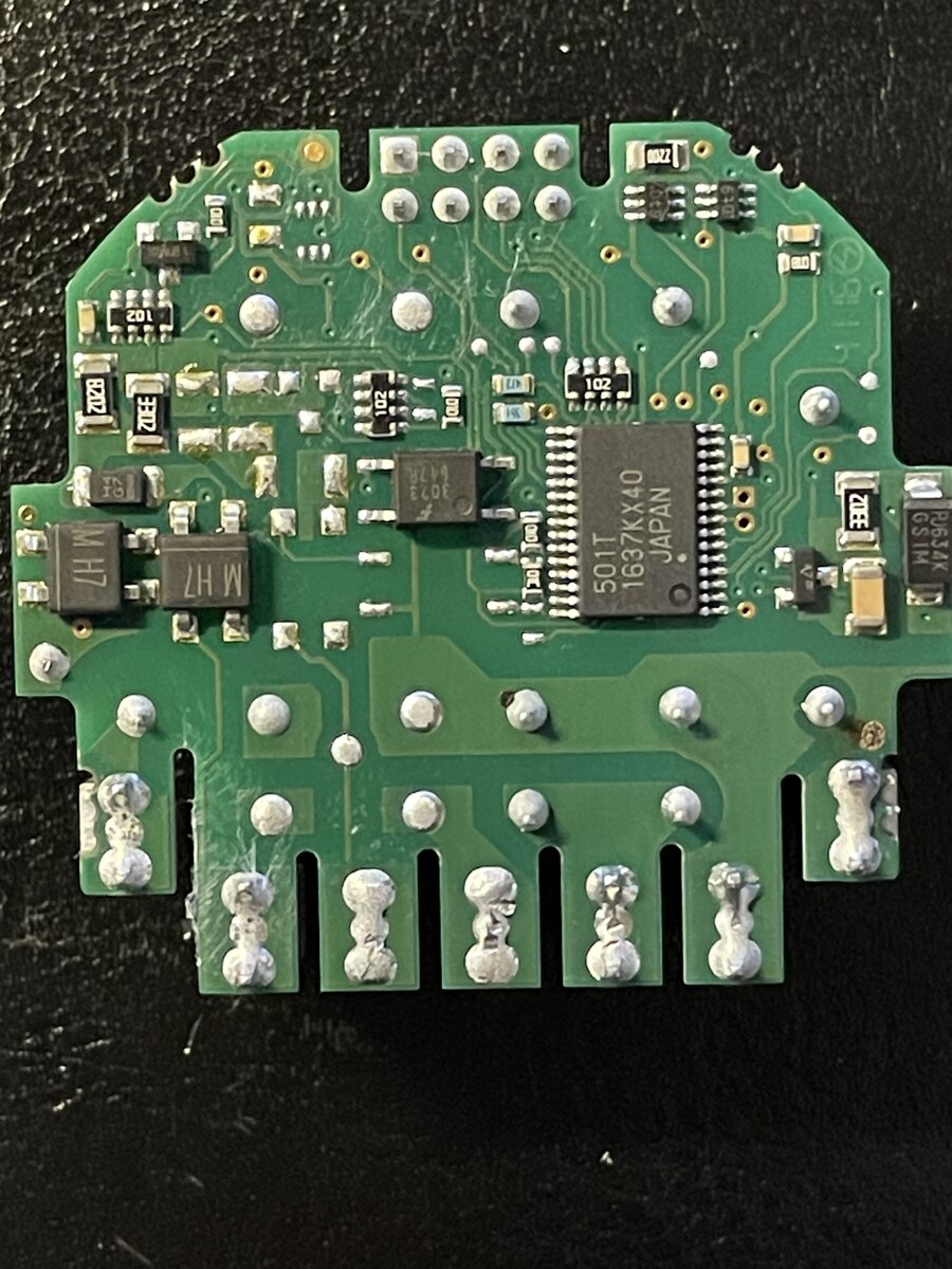

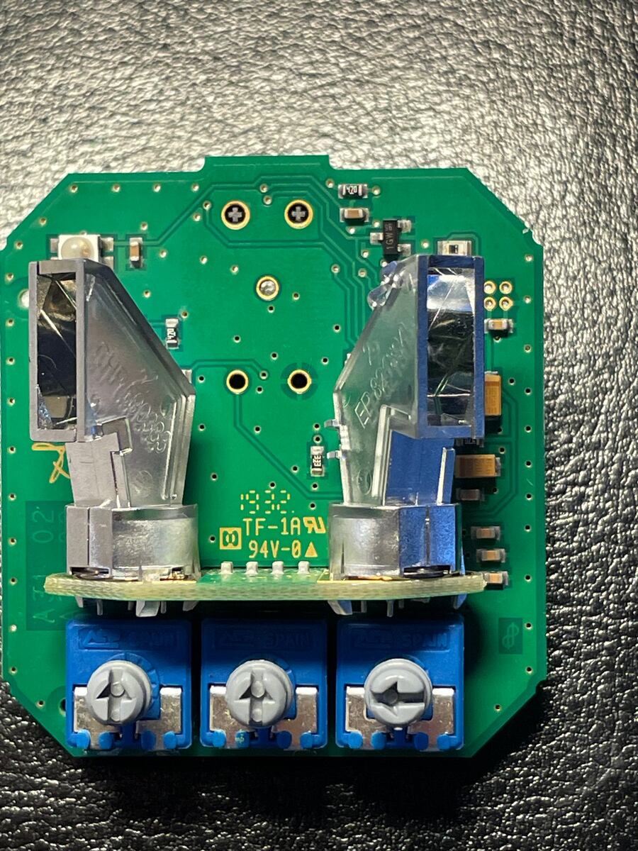

OP #7518933

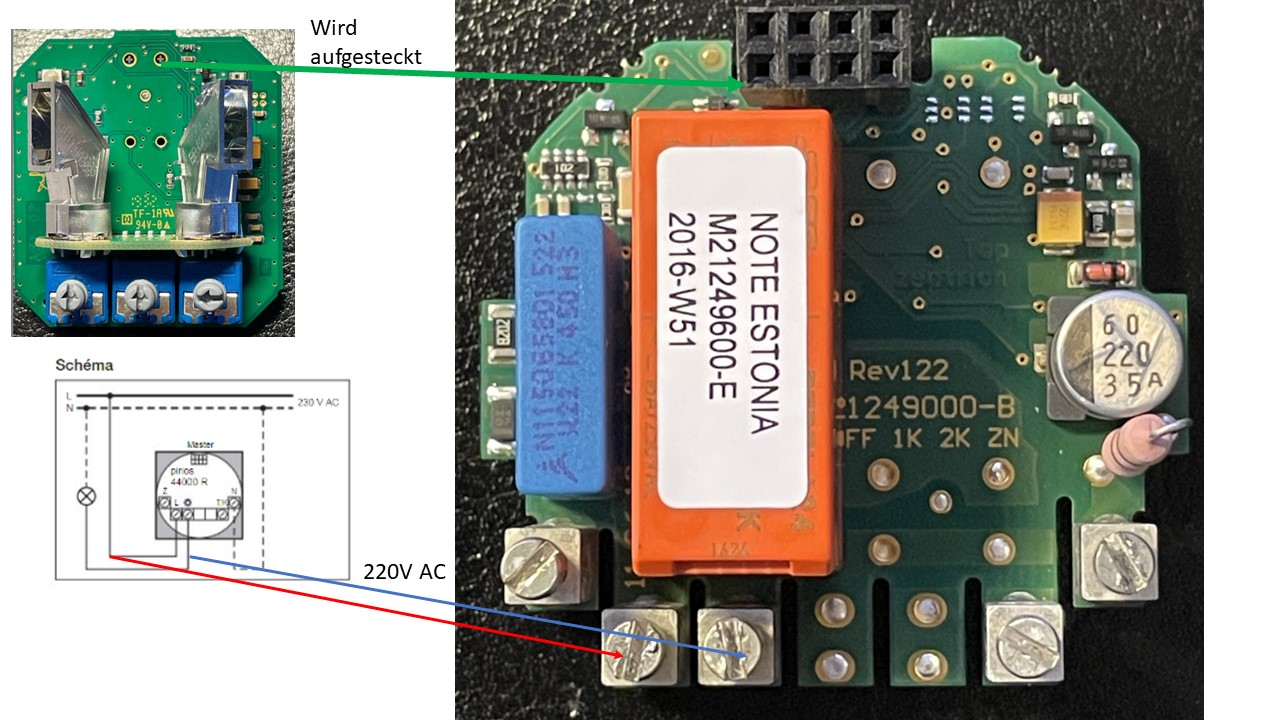

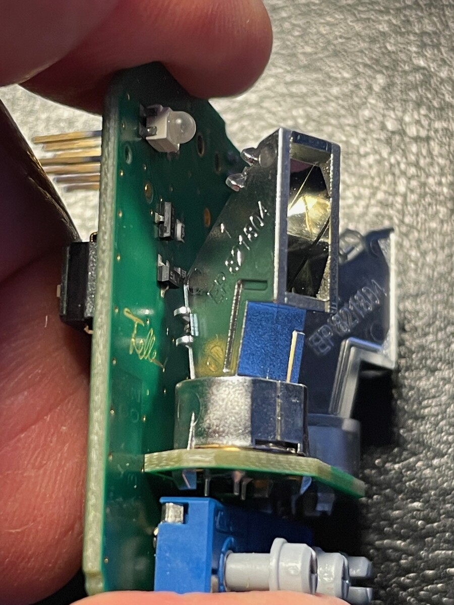

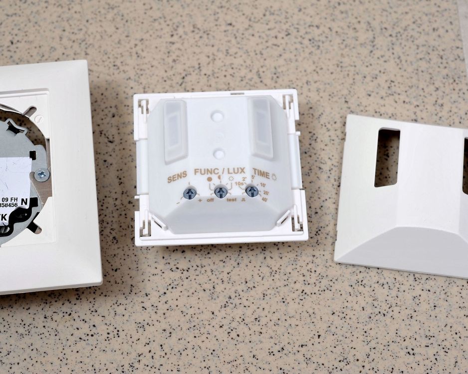

Hallo
so..im Anhang alle kompletten Teile, inklusive Hoch-Auflösung und ein kleines Schema wie es angeschlossen, resp. zusammengebaut ist. Der Bewegungssensor besteht aus zwei Teilen: 1 Platine für die 220V AV Zu/AB-leitung (Photo ==> NT_Back/NT_Front) 1 Platine der Sensor (Photo ==> Sensor_Back/Sensor-Front) Dann die Kunststoffgehäuse (Photo==> Anschluss_Gehäuse_intern NT-Teil und Sensor_Gehäuse_intern Sensor-Teil)
Bei dem aktuellen Bewegungssensor, brennt die Lampe immer soabald Strom drauf ist (Modul NT_Back / NT_Front), und das mit eingestecktem oder abgezogenem Sensor (Modul=> Sensor_Back/Sensor_Front)
Danke für die Hilfe.

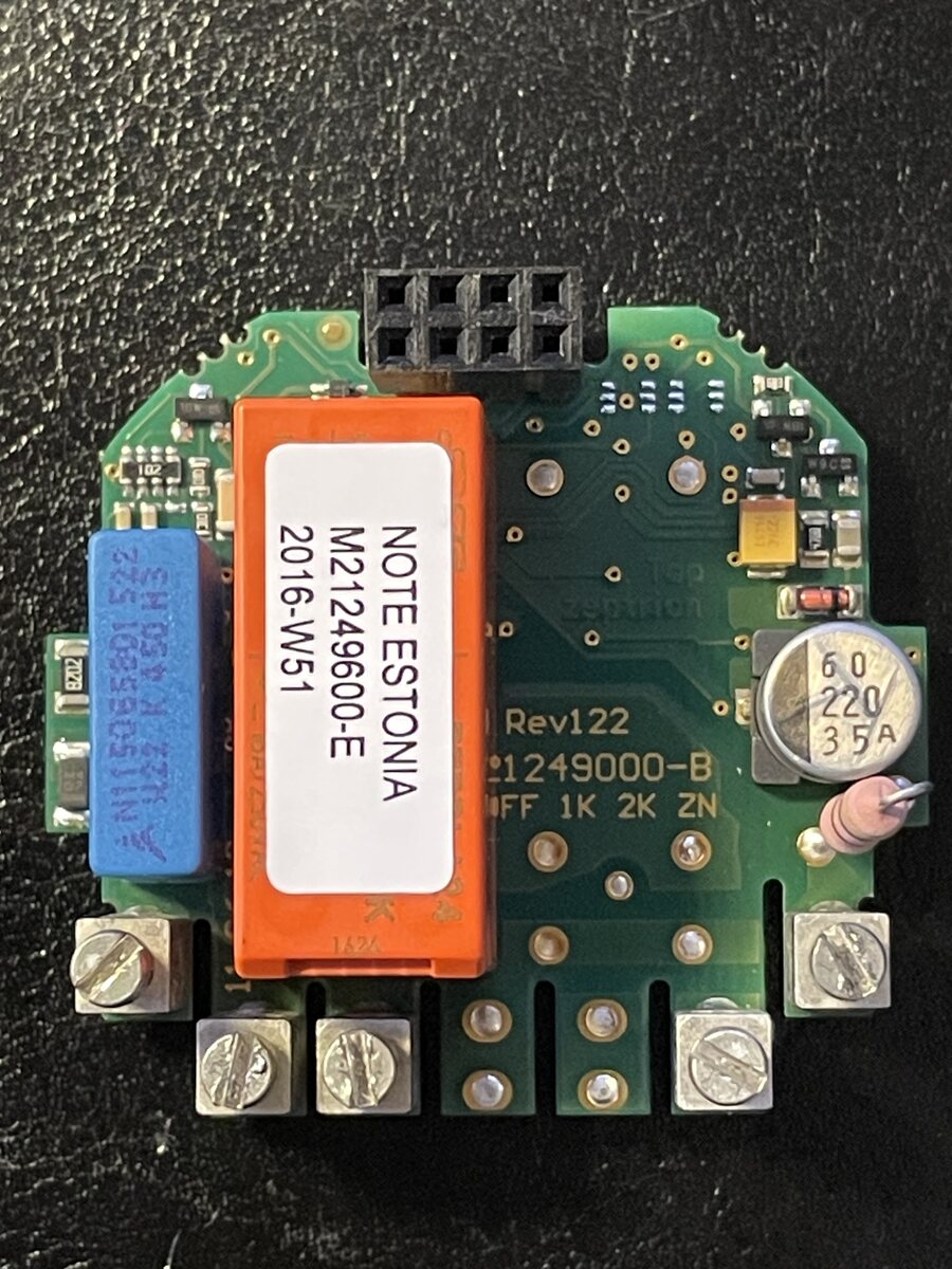

#7518970
Zunaechst mal wenn ich das richtig sehe dann hat die Schaltung ein Kondensatornetzeil, sie ist also ohne Potentialtrennung. Jedes Teil das du im Betrieb anfasst kann dich toeten!
Bei solchen Netzteilen altert im Betrieb gerne der Kondesator und dann hat die Schaltung irgenwann nicht mehr genug Leistung fuer den Betrieb. Allerdings passt deine Fehlerbeschreibung:
...nicht dazu. Hoerst du das Relais sofort klicken sobald du Spannung drauf machst?
Mach mal den Aufkleber vom Relais ab. Vielleich ist das ja ein bidirektionales Relais.
ICh wuerde mal pruefen ob die Betriebspannung sauber da ist, mit der geboteten VOrsicht! Danach die Schaltung extern versorgen und dann kann man unbeschwert und sicher daran messen.
Vanye

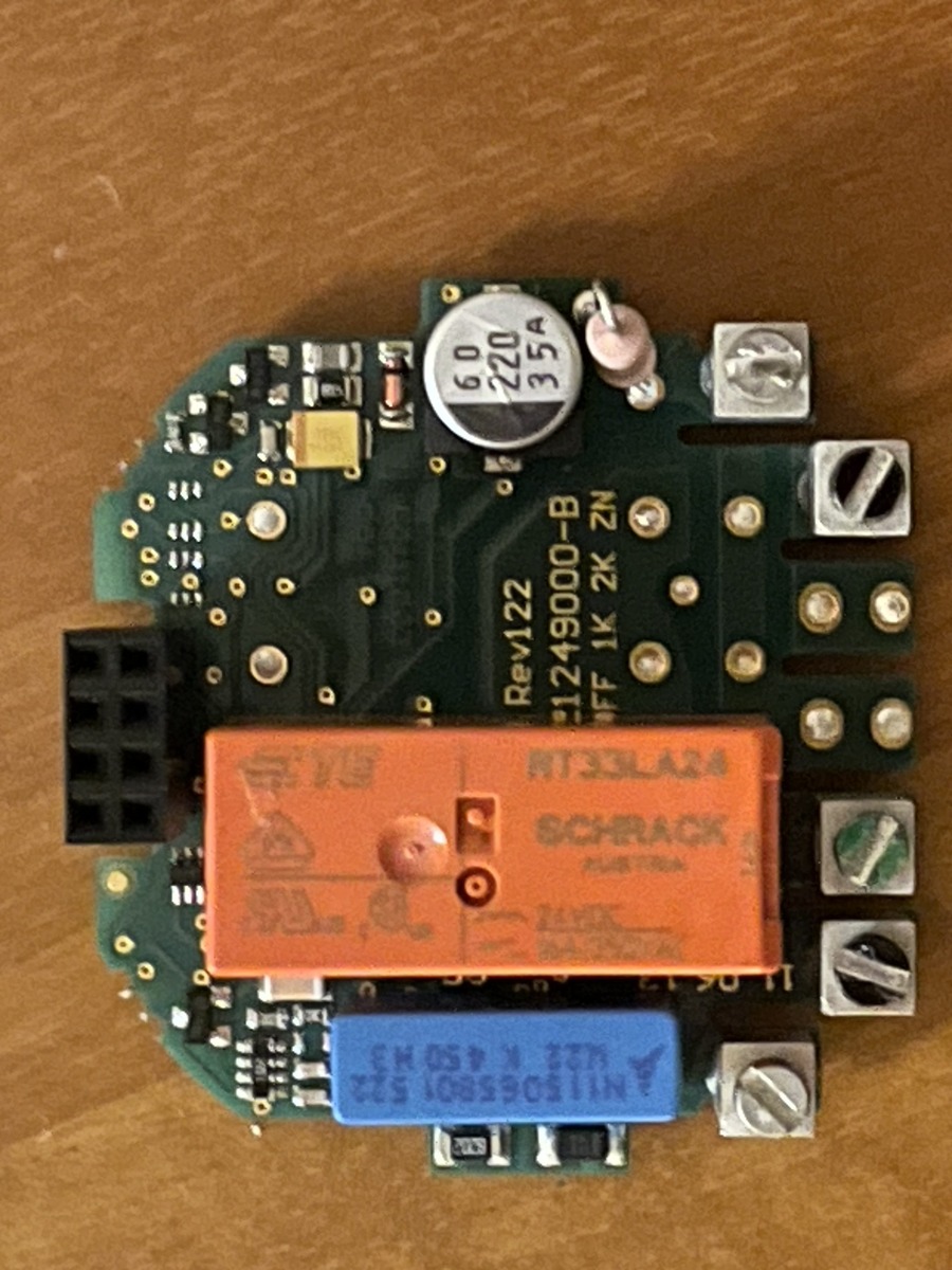

OP #7518986
Hi Vanye
hier das Photo des Relais ohne Kleber.
Ich habe aber Bedenken, dass der Fehler auf dieser Platine sein soll. Sobald Strom angeschlossen ist, höre ich kein Relais klakkern oder schalten. Der KOndensator ist auch nicht aufgequirlt.
Wie schon gesagt, die Lampe brennt immer ob ich diese direkt ohne eingestecktem Sensor obendrauf anschliesse oder mit eingestekctem Sensor angeschlossen (über die 8 Pins) wie im Schema angezeigt.
Kann es nicht sein, dass auf der Sensor Platine was faul ist? Ist es nicht so, dass der Sensor die Relais schaltet je nachdem ob es Abend (dunkel) oder Tag (hell) ist.
Deshalb vermute ich den Fehler auf der Sensor Platine, aber eben meine Vermutung und keinen "Schimmer" wo suchen.
sasso
#7519092
Das Relais ist bistabil. Es behaelt also den zuletzt eingestellten Zustand.
Man wuerde vermuten das die Elektronik bei einem Stromausfall auf jedenfall erstmal das Relais ausschaltet und danach erst den Sensor nutzt. Das rate ich jetzt einfach so.
Also solltest du die Stromversorgung ueberpruefen. Das ist eh immer der erste Schritt. Wenn du das nicht kannst dann ist jetzt wegwerfen angesagt.
Vanye
#7904007
Hey ich halte mich normalerweise zurück mit Beiträgen... aber erstmal danke microcontroller.net für die jahrelangen Autodidakten Weiterbildungsmöglichkeiten, die Ihr dank der aktiven Community bietet... auch wenn diese manchmal echt sauer ist...
Der Beitrag ist etwas älter, aber der total überteuerte Bewegungsmelder ist es nicht. Etwas in Schutz nehmen muss ich den Hersteller. Die verbauten Komponenten, so wie Platinen, sind echt hochwertig.
Die Lösung für dieses Problem ist, wie Vanye R. vermutet hat, der Folienkondensator.
Vanye R. schrieb:
e R. (vanye_rijan)
  19.10.2023 18:24
Bestellen: https://www.mouser.ch/ProductDetail/EPCOS-TDK/B32922C3683M?qs=TAh7utZnAiXurQ5h4S2Y4w%3D%3D
Raus mit dem alten (benötigt "Löten skill" Level 1 von 10) Rein mit dem neuen (Einbaurichtung beachten siehe Information von Luca E. betr. Folien Kondensator: Beitrag "Kondensator richtig herum wichtig und wann?" Fertig.
Und trennt das Zeug bitte vom Netz, wenn ihr lötet... ich denke also löte ich... aber bei den anfragen, die ich hier schon gelesen habe, sagt man es besser nochmal... falls ihr es ignoriert, nenne ich es natürliche Selektion.
Gerade gewechselt funktioniert wie neu.
Danke nochmals an alle und happy Kurzschluss
