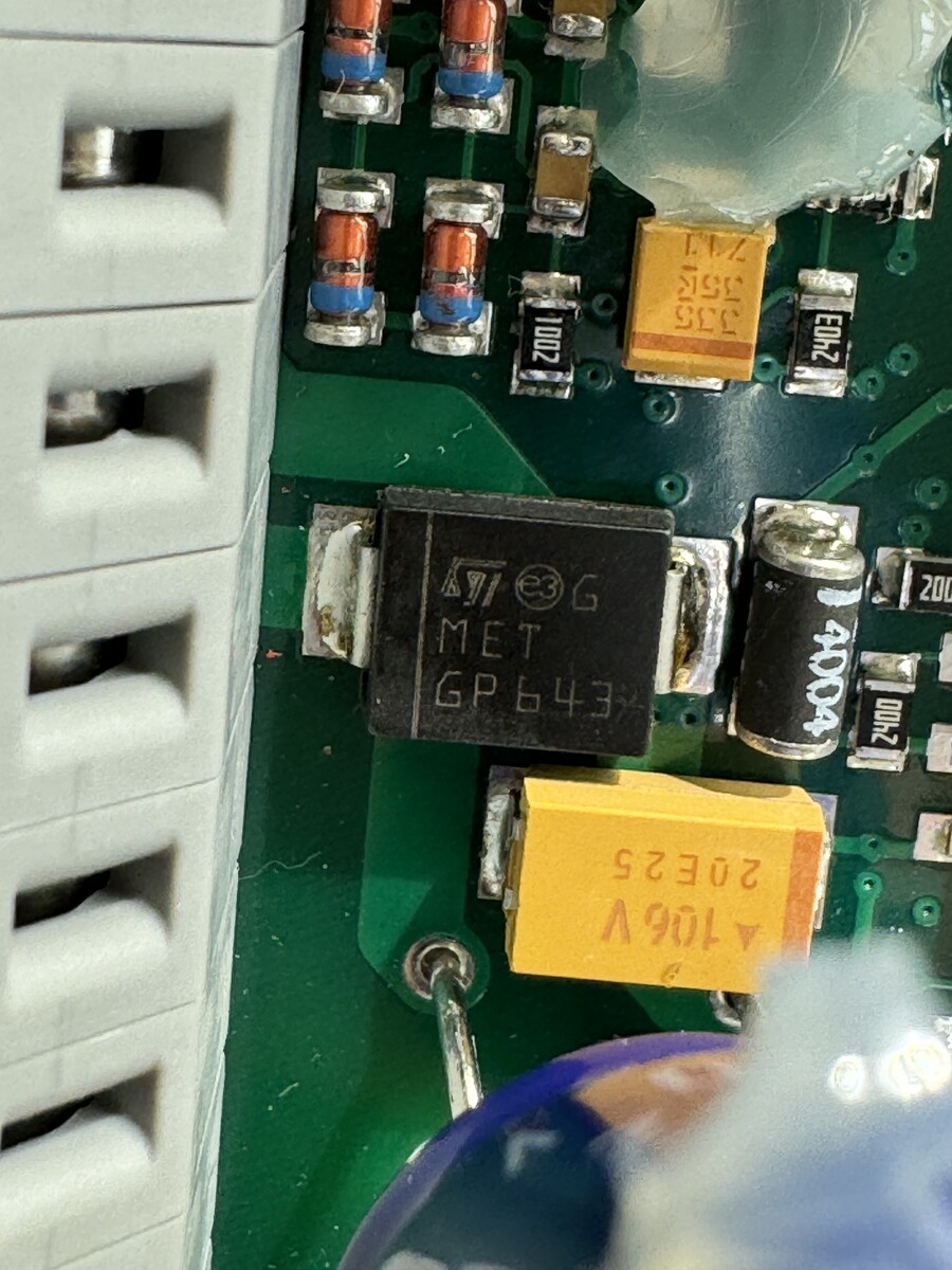

von Lorenz (lorenz1907)
ich hoffe, dass mir hier jemand helfen kann.
Diese Diode ist defekt und ich suche Ersatz. Leider finde ich mit der
aufgedruckten Bezeichnung online nichts.
Weiß jemand, welche ich hier verwenden kann?
Die Diode ist für den Verpolungsschutz von einem Controller für einen
kleinen Motor mit einem 25V Akku.
Vielen Dank!

von Stefan K. (stk)
STMicroelectronics SM15T33A

von Harald W. (wilhelms)
Solche Dioden gehen meist nicht ohne Grund kaputt.
Gab es eine Überlastung, dann wird die neue Diode
auch bald wieder durchbrennen.

von Stefan K. (stk)
Oder sie hat sich für die dahinterliegende Elektronik geopfert.
Wenn sich der Defekt der Diode als Kurzschluss (short) zeigt hat sie
vielleicht die dahinter liegende Schaltung erfolgreich geschützt aber
dafür etwas davor beschädigt (hoffentlich eine Sicherung).
Wenn sie jetzt nicht mehr leitet (open) ist die Wahrscheinlich groß,
dass es zu weiteren Defekten in der Schaltung kam.
Beides ist möglich, siehe z.B. "Failure Modes and Fusing of TVS Devices"
von Vishay:
https://www.vishay.com/docs/88440/failurem.pdf
Danke schonmal für die Antworten!
Die Diode zeigt einen Kurzschluss und hat auf beiden Richtungen
Durchgang. Davor war keine Sicherung verbaut, aber das BMS vom Akku hat
zum Glück abgeschaltet.
Sollte man die Diode einfach tauschen und dann nochmal testen?
von Michael B. (laberkopp)
Mach das und wenn du sicher nicht zu hohe Spannung oder verpolte
Spannung anlegst, geht es auch ohne Schutzdiode, einfach auslöten und
testen ob der Neukauf noch lohnt.

von Hp M. (nachtmix)
Steve van de Grens schrieb:
> Wenn die Diode kaputt ist, hat sie vermutlich die dahinter liegende
> Elektronik nicht beschützen können.
Doch, das ist ohne weiteres möglich.
Wie du siehst, hat sie an einer seite einen Strich als Kennzeichnung für
die Kathode.
Im Prinzip ist das eine Zenerdiode für hohe Impulsbelastungen.
Kurze Überspannungen absorbiert sie, und wenn die Überspannung zu lange
dauert oder zu stromstark ist, stirbt die Diode mit Kurzschluss.
Das Gleiche passiert bei Falschpolung, nur dass dann ihre normale
Diodenkennlinie die Spannung auf ca 1V begrenzt. Das reicht oft um die
andere Elektronik zu schützen.
Auf diese Weise kann man auch eine normale Gleichrichterdiode als Schutz
vor Falschpolung verwenden, die dann auch mit Kurzschluss stirbt und
daher oft als Opferdiode bezeichnet wird.
