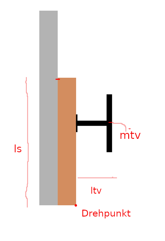

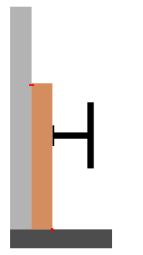

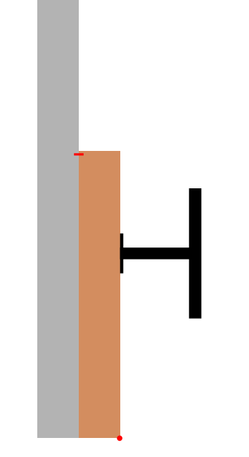

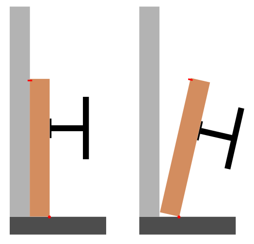

Hallo, folgende Frage ist rein akademischer Natur und kein praktisches
Problem - da habe ich hinreichend Vertrauen in meine Erfahrungswerte. :)
Ich baue mir gerade eine Holzkonstruktion mit mittigem Schwerpunkt, an
der in einer Höhe h an einem Arm der Länge l ein Fernseher mit der Kraft
F1 nach unten zieht. Dieses Konstrukt würde also unverschraubt um den
roten Punkt unten rechts von der Wand weg umkippen. Daher schruabe ich
es mit einer Schraube oben links fest.
Wie gesagt, rein akademisch wollte ich mal abschätzen, welche Kraft auf
diese Schraube wirkt. Und an diesem Punkt musste ich feststellen, dass
TM1 schon laaaaange zurückliegt. Wir haben es ja offensichtlich mit
einer Frage der Statik zu tun, wie ist aber der ungefähre Ansatz, das
rechnerisch zu lösen? Bücher TM1 vorhanden, aber ein grobes überblättern
über Fachwerke und Co lieferte keine offensichtliche Herangehensweise :)
Ich hoffe auf ein paar Antworten,
Danke, FargoTof
von Stefan L. (stefan_l134)
Ich werfe als Tipp mal folgendes in dem Raum: Summe aller Momente gleich
null.
Vielleicht kommen die Erinnerungen jetzt wieder hoch ;-)

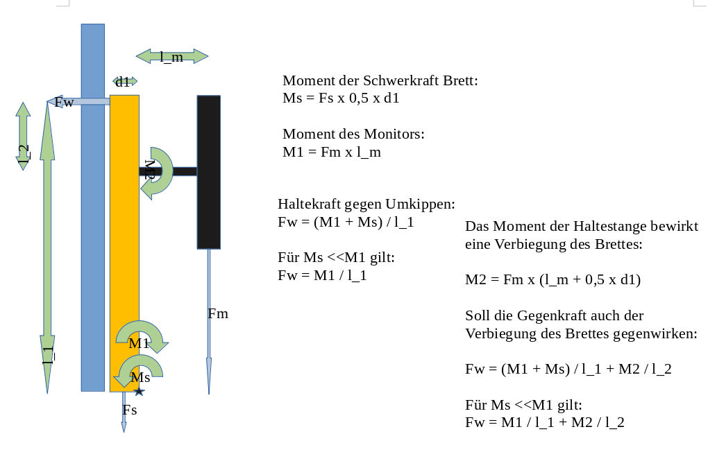

von Martin S. (sirnails)
Tipp: Zeichne mal die Kraftpfeile und die Winkel ein. Wenn Du es auf den
Kern herunter brichst, ist es ein einfaches, geometrisches Problem.

von Jens G. (jensig)
M1 = M2 -> l1*F1 = l2*F2
F sind die beiden Kräfte, l die beiden Abstände senkrecht zur
Kraftrichtung.
Eigentlich nur Hebelgesetz - ist doch ganz einfach ...

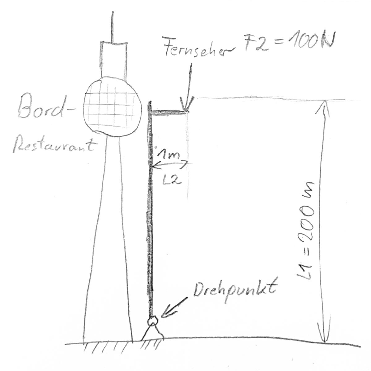

Nicht zwangsläufig. Das hängt vom Gewicht der Holzkonstruktion, Gewicht
des Fern
sehers und den jeweiligen Schwerpunkten ab.
Baukräne kippen ja auch nicht ständig nach vorne um nur weil sie einen
langen Ausleger haben.

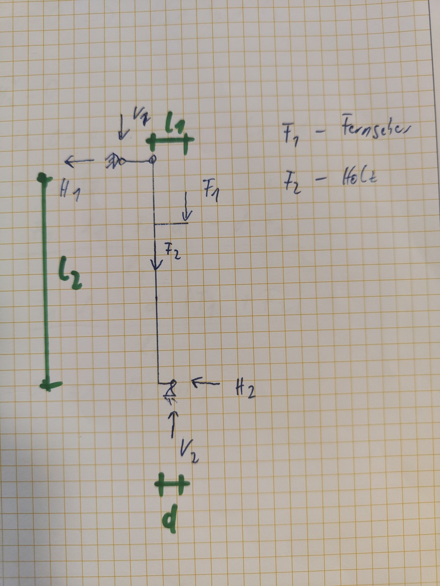

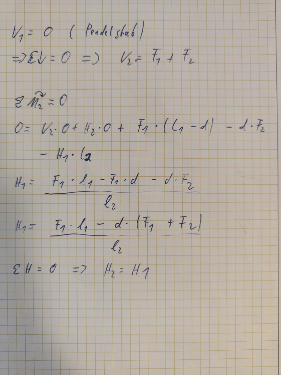

Ein sinnvoller Kippunkt liegt zwischen Wand und Brett, und nicht auf der
Außenseite.
Als statisches System hat man iben ein Festlager und unten ein
Gleitlager (vertikal verschieblich).
Die Scherkraft der Schraube ist einfach die Vertikalkraft. Die Zugkraft
erhält man aus dem Moment, wenn man um den unteren Punkt des Brettes auf
der Wandseite dreht.
H = (l_Arm*F_1)/l_Brett

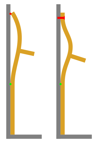

Wenn das ganze unten auf den Boden noch aufsteht, wird es statisch
unbestimmt. Das wäre die Frage nach den Steifigkeiten und ggf. der Masse
der Holzkonstruktion. Bei einem schwimmenden Estrich wird sich die Last
vermutlich mittelfristig trotzdem auf die Schraube umlagern.
Ansonsten, wenn man annimmt, dass die Höhe der Holz deutlich größer als
die Dicke ist, würde man einen Pendelstab modellieren und den Drehpunkt
in die Achse setzen. Es bleibt:

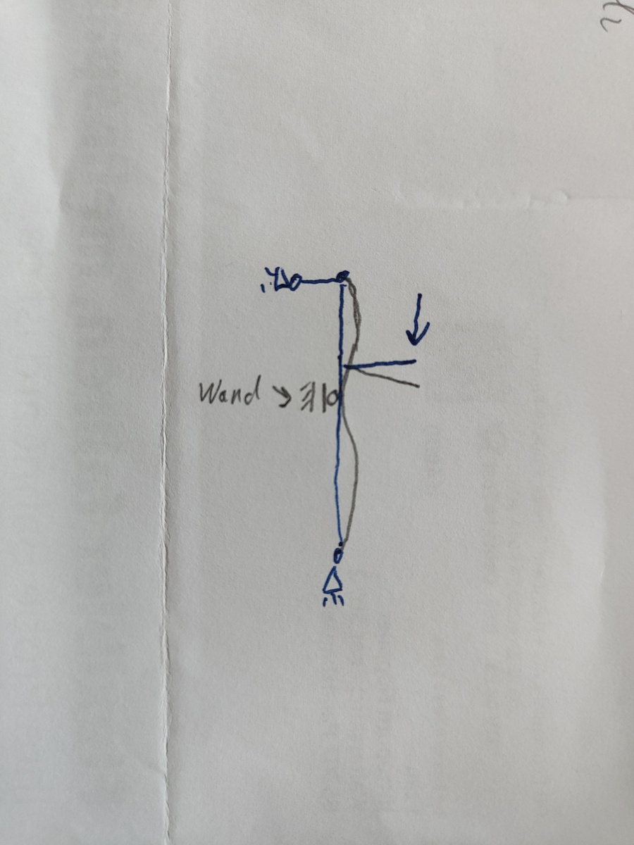

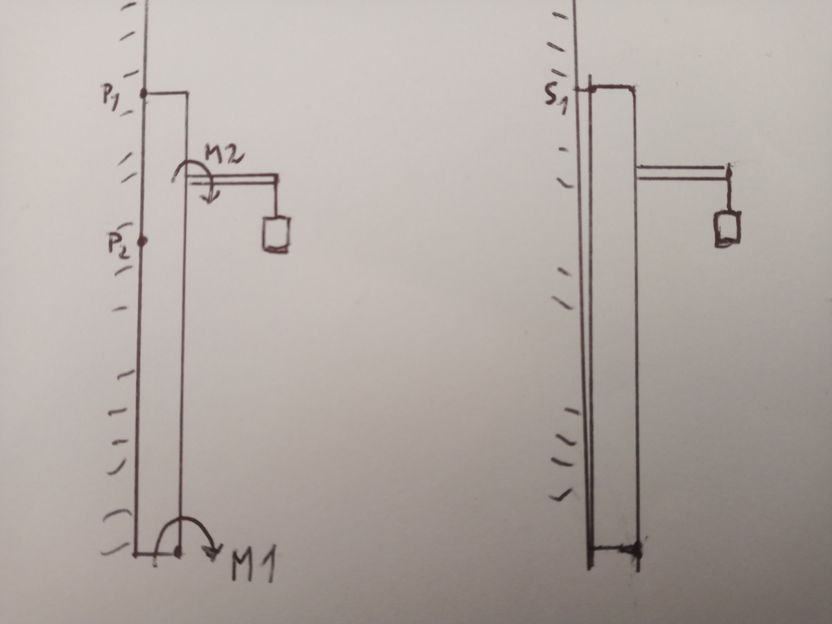

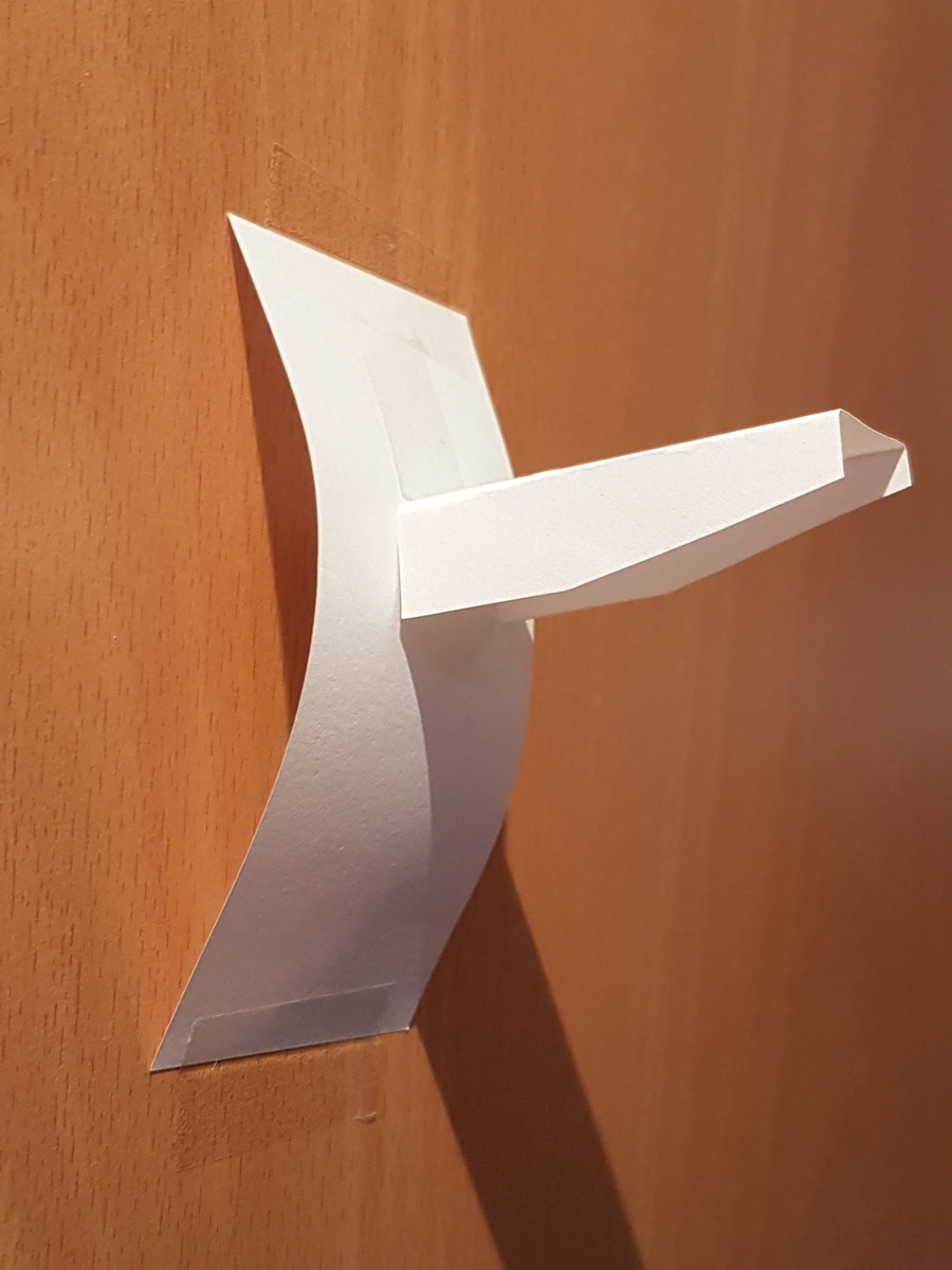

von Rolf (rolf22)

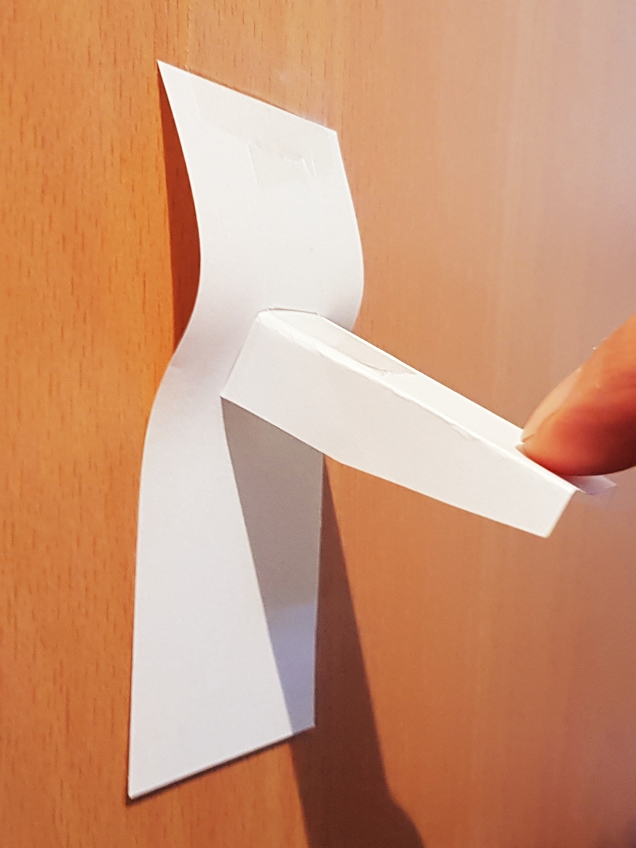

Re D. schrieb:
> Dieter D. schrieb:
>> ob das braune Brett als starr oder etwas elastisch angenommen wird.
> Es ist ein statisch bestimmtes System, also nein.
Der Schluss ist falsch. Du verwechselst statische Bestimmtheit mit "das
Ganze ist ein starrer Körper". Wenn das Brett aus Gummi ist, wird es
länger, an einigen Stellen dünner und biegt sich oben (aber unterhalb
der Schraube) von der Wand weg, und entsprechend verändern sich alle
Kräfte und Momente.
Und du übersiehst die Reibungskraft zwischen Wand und Brett.
Angenommen, das Brett ist starr und man zieht die Schraube so fest an,
dass die Reibungskraft das gesamte Gewicht trägt, dann wird die
Scherkraft an der Schraube null.
Übrigens: Da das Drehmoment das Brett (unten mehr, oben weniger) an die
Wand drückt, verstärkt es dort die Reibungskraft.

von Thomas F. (igel)
Re D. schrieb:
> Mr X. schrieb:
>> Dieses Konstrukt würde also unverschraubt um den roten Punkt unten
> Außenseite.
Woher weiß der Kippunkt wo er sinnvollerweise zu liegen hat?
Das Ursprungsmodell geht davon aus dass das Holz auf dem Boden aufsteht.
Sonst würde es nicht kippen, sondern runter fallen.

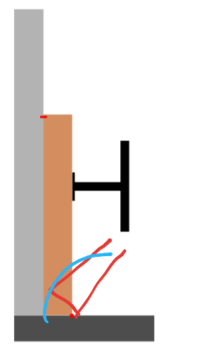

von Mr X. (Firma: keine) (fargotof)
Moin,
um die Unklarheiten zu beseitigen: Ich habe es tatsächlich schlecht
skizziert / beschrieben >> Mir wars klar, wie es gemeint ist, ihr könnt
es bestenfalls erraten... Das ganze steht schon auf dem Boden und würde
nach meinem Verständnis eben schon um den roten Punkt herum kippen, das
mag aber eine laienhaft-intuitive Fehlannahme sein ;)

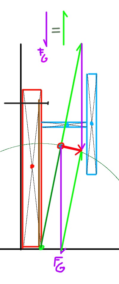

von Michael B. (laberkopp)
Mr X. schrieb:
> Aber mir scheint, dass es durchaus kontrovers diskutierbar ist...
Nicht wirklich.
Hier versucht nur (wie meistens) jeder die Krone der Ahnungslosigkeit zu
ergattern und faselt von Bretten aus Gummi und Kipppunkten im Nirgendwo,
bloss um zu kaschieren, dass er keine Ahnung hat, um die richtige
Antwort geben zu können.
Dein Bild war klar, und die Rechnung geht ungefähr so: Berechne (oder
probiere experimentell aus), mit dem Gewicht von Fernseher und Gestell,
wo der Schwerpunkt der Konstruktion projiziert auf den Fussboden liegt,
er liegt z.B. 10cm vor deinem Kipppunkt. Berechne (oder ermittle
experimentell) wie viel Gewicht zwischen dem Kipppunkt und dem
Schwerpunkt liegt, also wie hoch das Drehmoment auf dem Kipppunkt ist.
Wenn dann deine Befestigungsschraube oben in 1m Höhe ist, muss das
Drehmoment dasselbe sein, bei 10x so langem Arm also 1/10. Mit der Kraft
die dieses Drehmoment aufbringt zieht die Konstruktion an der Schraube.

von Pilot P. (klatschnass)
Wenn sich nix bewegt, kann man vereinfacht annehmen:
Mschraube + Mtv = 0 (M ist das Drehmoment)
Mschraube = Fschraube * ls
Nimmt man mal an:
mtv = 5kg
ltv = 0,3m
ls = 1m
dann:
Mtv = 5kg * 10 m/s*s * 0,3m
Fschraube = Mtv / 1m
Fschraube = 15Nm/1m = 15N
von Re D. (Gast)
Also nochmal,
Die auf der sicheren Seite liegende Lösung lautet:
H = (l_Arm * F_Fernseher) / l_Brett
Mit:
H - resultierende Zugkraft der Schraube
l_Arm - Abstand Fernseher / Wand
l_Brett - Abstand Fußboden bis zur Schraube.
Beispiel: Gewicht Fernseher 0,5 kN, Arm 30 cm, Befestigungshöhe 1,5 m
H = 0,5 * 0,3 / 1,5 = 0,1 kN.
Mit Sicherheitsfaktor 0,15 kN.
Jetzt brauchst du nur noch ein Dübelsystem mit R_d = 0,15 kN.

Ab hier wird es falsch. Das destabilisierende Moment bezogen auf den
Kipppunkt ergibt sich nicht aus "Gewicht zwischen dem Kipppunkt und dem
Schwerpunkt" sondern aus dem Gesamtgewicht der Konstruktion (das im
Schwerpunkt angreift) und dem Hebelarm, also dem Abstand zwischen
Schwerpunkt und Kipppunkt.

Das Holz biegt sich dabei etwas. Unterhalb des Punktes ergibt sich daher
ein Druckpunkt gegen die Wand und darueber ist diese Kraft dieses
Momentes zuzaetzlich zu addieren.
Eine Rolle spielt das, wenn das Brett formschluessig an der Wand anliegt
und festgeschraubt wird.
Biegt sich das Holz, also oben einen mmm von der Wand abstehen laesst
und die Schraube nur verhindern soll weiter umzufallen (also den Spalt
belaesst), dann ist fuer die Kraft nur das Moment gegen den Kipppunkt am
Boden zu beruecksichtigen.
Vielleicht wird es nun klarer.

Die Betrachtungsweise setzt ein unendlich steifes Festlager am Fußpunkt
und am Kopfpunkt, sowie eine ebene Wand und eine ebene Holzkonstruktion
voraus. Jetzt überleg mal, ob dies (für den Grenzzustand der
Tragfähigkeit) eine maßgebende Kinematik ist?
Wenn du die Spannungen im Gebrauchszustand wissen möchtest, dann musst
du noch den Anfangsspannungszustand, die Holzfeuchte und die
Temperaturverteilungen kennen. Merkst du was?
von Marcel V. (mavin)
Es handelt sich hier um einen ganz ordinären Winkelhebel:
F1 x L1 = F2 x L2
von Bruno V. (bruno_v)
> F1 x L1 = F2 x L2
Das ist genau richtig! Man sollte vllt ergänzen: Eigentlich sind F2/L2
bezogen auf den Masseschwerpunkt von Brett, Halter und  TV.
Wenn Brett und Halter sich etwa ausgleichen (oder leicht sind relativ
zum TV), ist das egal.

Re D. schrieb:
> Merkst du was?
Vielleicht solltest Du Dich das auch fragen.
Der TO will die Kraefte in x-Richtung wissen.
Damit die Kraft in x-Richtung klein wird, wird der Hebel zum
Beruehrpunkt mit der Wand zum Beispiel ueber eine Diagonalstange
langgezogen.
Ersatzmodell fuer den Aufsetzpunkt an der Wand durch Biegung waere ein
Gelenk parallel zu einer Drehfeder.
Es interessiert dabei der unguenstigste Fall.

Das Bild zeigt die zwei Faelle.
Rechts kann die Schraube auch durch ein Seil ersetzt werden. Die Kraft
in x-Richtung leitet sich aus M1 ab.
Drueckt man das Brett an die Wand, druckt es an der Stelle von P2 gegen
die Wand mit der Kraft des Hebels M2 P2. In P1 sind die Kraefte beider
Hebel vom Schraubenkopf in x-Richtung auszuhalten.
von Re D. (Gast)
In dem Bild fehlt P2. Es gilt immer, P1 bzw. S1 = P2, da gilt Summe H =
0.
Die Frage wäre, wo ligt P2? Hier muss man entweder mit Steifigkeiten
rechnen oder ein Ersatzmodell bilden, das den Grenzwert abbildet, wo P2
auf höhe des Kragarms liegt.
Ab jetzt wird es absurd. Dein M2 existiert sowohl rechts als auch links
als Schnittkraft. Dein M1 jedoch existiert nicht, da am Fuß wohl keine
Einspannung und keine externe Kraft vorliegt. Also auf zum neuen
Versuch. Die richtige Lösung findet sich hier schon mehrmals.

Als Anlage noch die ausführliche Form. Man beachte noch das hier Ms
negativ wäre (Drehsinn ist gegengesetzt).

die fußpunkt erzeugen würden, also einzelne Teile der Gleichung zur
Bildung des Momenten Gleichgewichts. Im weiteren bildest du dann aber
nicht Moment Gleichgewicht horizontales Gleichgewicht und vertikal ist
Gleichgewicht, sondern triffst falsche Annahmen.
von Re D. (Gast)
Hier noch die Lösung unter der (unnützen) Berücksichtigung der Dicke und
des Gewichts der Holzkonstruktion, so wie du es eigentlich wolltest.
P.S. Für d ist die halbe Dicke des Holzes einzusetzen, bevor wieder
dumme Kommentare kommen, die Versuchen das Offensichtliche in Zweifel zu
ziehen.

von Re D. (Gast)
Dieter D. schrieb:
> Bereits das l1 ist bei Deiner Skizze schon falsch.
Jetzt bin ich gespannt, in wie fern l1 in meiner Skizze, wo ich selbst
definiere, falsch sein sollte? Erkläre bitte.
Dieter D. schrieb:
> Und bei einem homogenen Brett/Balken Körper ist die resultierende in der
> Mitte, also d/2.
> ziehen.
Bitte lern Lesen!

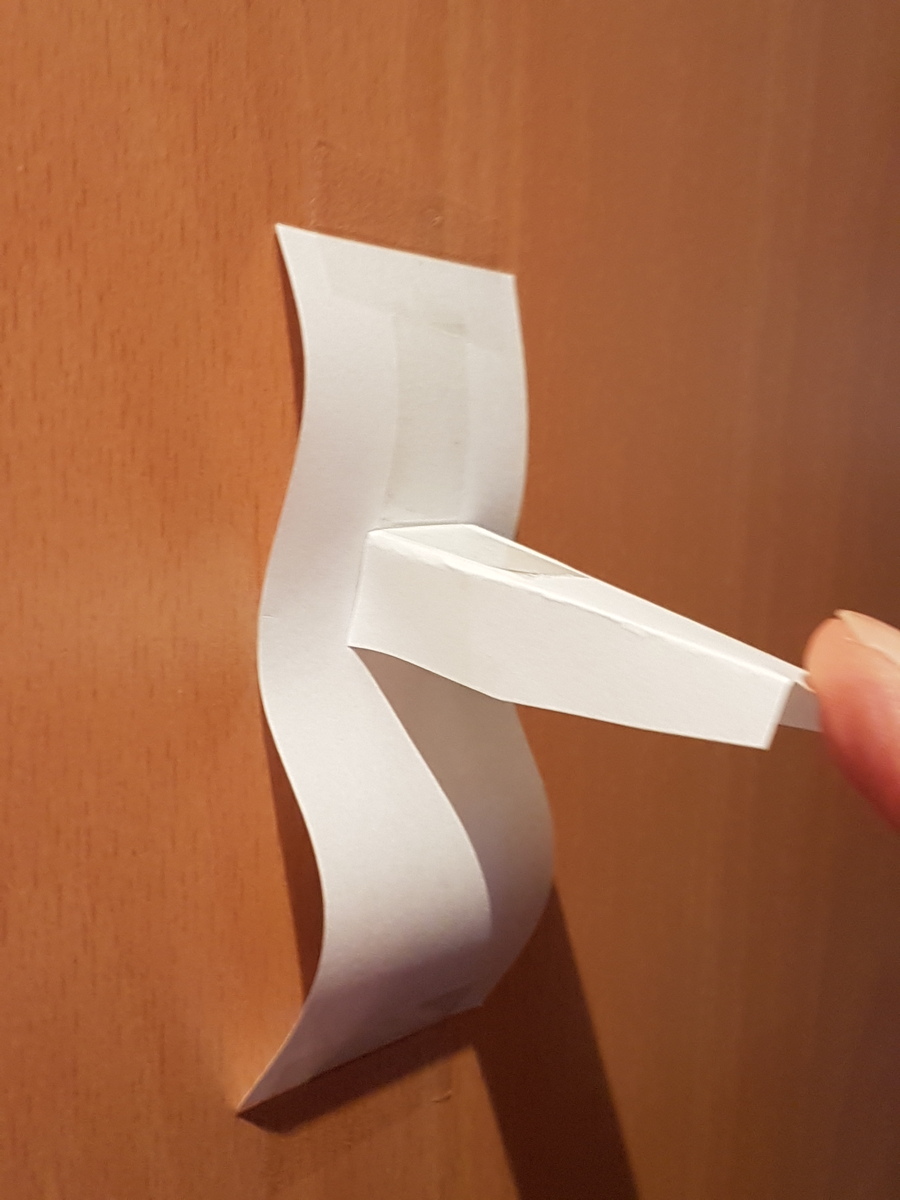

Mann, Ihr seid ja alle schlau. Das ideal gerade dünne Brett biegt sich
sowieso S-förmig. Das macht all Eure supergenauen Rechnungen ohnehin

Re D. schrieb:
> Bitte lern Lesen!
Du wirfst im Glashaus mit Steinen.
Die Statik des starren Körpers war schon lange geklärt.
Wenn Du l1 falsch ansetzt, kannst Du das über Teile der Dicke abzuziehen
wieder ausgleichen. Nur wird das Ergebnis nicht identisch aussehen.
Das d=d/2 sein muss, hattest Du in der Zwischenzeit selbst bemerkt.
Wenn Du mal genau hinschauen würdest, könntest Du noch die Herkunft der
Gleichung aus der Summe aller Moment gleich Null erkennen.
Es wurde später der Einfluss des elastischen Körpers hinzugenommen.
Natürlich auch vereinfacht, weil es nur darum geht, das in dem Falle die
Schraube stärker belastet wird, wenn das Brett, damit auch an der Wand
gerade gezogen wird.
Ein Computerprogramm für solche Fragestellungen kann den Kurvenverlauf
der Kräfte im an der Wand anliegenden Brett in alle Achsenrichtungen
genau berechnen und plotten. Von Hand wäre das mühsam.
> sowieso S-förmig.   ...
Genau um das geht es bei der grobgenäherten Rechnung mit M2, das die
Schraube mehr gestresst wird.
von Re D. (Gast)
Wenn du mir einen Hauch Ahnung hättest, würdest du sehen, dass das ein
Modell ist. Ahnung hat du leider nicht und Modellbildung kannst du auch
nicht.
Wie gesagt, du verstehst es nicht. Und ich habe dein Unverständnis sogar
richtig vorhergesehen.
Dein "M2" ist wildes geschmiere. Wenn du es so rechnen willst, dann
zeichne erstmal das korrekte Ersatzsystem. Wenn du das nicht
hinbekommst, bekommst du es mit dem Computer auch nicht hin.
Das Brett macht auch keine S-Kurve, wenn es vor Belastung plan an der
Wand anliegt, es wird ehr eine B-Form. Dieter merkst du es langsam?

Re D. schrieb:
> Die Zugkraft erhält man aus dem Moment, wenn man um den unteren Punkt
> des Brettes auf der Wandseite dreht.

von Re D. (Gast)
Jens G. schrieb:
> Wir machen vermutlich unterschiedliche Annahmen, so daß ich bis jetzt
> wohl noch nicht so recht verstehe, wie denn dieses B aussehen soll
Alles gut Jens, für deinen Fall, das das Brett nicht Plan an der Wand
liegt gibt es ein S (Eigentlich ein umgekehrtes S, aber bei mir ist das
egal).
Wenn aber wie von Dieter posteliert, die Wand und die Schraube
unverschieblich wären und das Brett plan aufliegt, dann kann sich der
untere Bogen des umgekehrten S nicht ausbilden, weil die Verformung ja
von der Wand behindert wird. Die Momentenbeanspruchung führt aber zu
einer Biegung, die im mittleren unteren Bereich das Brett wieder von der
Wand abhebt.
Wie gesagt, seht theoretisch.
Re D. schrieb:
> dann kann sich der untere Bogen des umgekehrten S nicht ausbilden
Es ist genauso wie du gesagt hast. Das umgekehrte S kann man auch als ?
oder P bezeichnen.
Wenn man kein Computerprogramm zur Verfügung hat, dann zeigt eine
einfache Papierkonstruktion (mit Tesafilm fixiert) die tatsächliche
elastische Verformung der Bauelemente. Der schlimme Finger stellt die
Gewichtskraft F vom Fernsehn dar.
F
von Uwe S. (bullshit-bingo)
Gelächter...
(es geht um Mathematik und Theorie, nicht um verbogene Bauteile)
Also, als extradumme Forderung:
-Das Brett und alle Teile müssen als unendlich stabil angesehen werden
Hoffentlich kommt nicht noch einer, der fragt, ob das Konstrukt am
Südpol, oder am Äquator steht...
Uwe S. schrieb:
> Es ist unglaublich, aber ihr ignoriert die Höhe des Fernsehers komplett!
Die Montagehöhe des Fernsehers ist hier vollkommen wumpe. Wichtig ist
die Gewichtskraft F2 des Fernsehers und die Länge L2 des Auslegers.
Schau dir mal im Roloff Matek die Winkelhebel und ihre Berechnungen
genauer an!
von Re D. (Gast)
Es ist unglaublich, aber da taucht noch so ein Oberschlauberger auf, der
falsche Behauptungen als Wahrheit verkauft. Ich denke die Putzfrau hat
mehr Ahnung, weil sie erkennt, dass nicht die Höhe sondern der Abstand
zur Wand der Hebelarm des Fernsehers ist.

Re D. schrieb:
> Die Momentenbeanspruchung führt aber zu einer Biegung, die im mittleren
> unteren Bereich das Brett wieder von der Wand abhebt.
Nach welcher Theorie soll das so sein? In der Realität ist von der
Biegung in der unteren Bereich jedenfalls nichts zu erkennen:
Marcel V. schrieb:
Irrt die Realität hier etwa?

von Re D. (Gast)
Wir sind immer noch im Bereich der Statik, also aus dem
Momentengleichgewicht. Fakt ist doch, dass das Moment aus dem Arm in das
vertikale Tragelement geleitet wird. Jetz kannst du überlegen wie es
weiter geht. An der Einleitstelle verdreht es sich. Ohne eine Änderung
der Krümmung (die Ableitung der Verdrehung) kann dass Brett nicht am
Fußpunkt an der Wand anliegen (ich Unterstelle den mal als Fest, da die
Vertikalkraft bei der Geometrie deutlich größer als die Horizontalkraft
ist). Ich habe die Verformungsfiguren gezeichnet, du darfst gern etwas
besseres vorlegen. Ich bin gespannt!
Nein, du willst nicht sehen, das auch unten das Papier von der Wand
abhebt, oben ist es mehr, weil die "Fernsehalterung" doch sehr gedrungen
ausgefallen ist.
> oder P bezeichnen.
Nein, das ist nicht das, was anfangs das Szenario war. Er schraubt oben
das Brett fest, und zwar durch das Brett. Das geht nicht unmittelbar an
der oberen Kante (zumindest nicht einfach so in der Praxis), sondern man
schraubt die Schraube etwas unterhalb der Kante. Und damit hast Du an
der Stelle auch wieder eine Biegung. Deswegen 1,5 S-Kurve ...
Nun mag man einwerfen wollen, daß er die Schraube nur 1cm unter der
Kante setzt, und die Biegung vernachlässigbar ist, bzw. durch andere
Effekte vollkommen überdeckt wird, aber ihr wollt ja theoretisieren ...
Uwe S. schrieb:
> Dabei ist jeder sibirischen Putzkraft als allererstes klar, daß man das
> Brett mit dem kleinen Finger an die Wand drücken kann.
Ja, da hast du sogar Recht, aber das was du meinst funktioniert nur,
wenn das Brett extrem lang ist.
Wenn du im 200m hohen Restaurant im Berliner Fernsehturm deine Mahlzeit
einnimmst und ein 200m langes Brett an den Turm stellst, dann kannst du
tatsächlich das Brett mit dem kleinen Finger mit F1 = 0,5N locker ohne
Anstrengung festhalten und beim Essen Fernsehn.
Der Fernseher wiegt 100N und ist auf einem 1m langen Ausleger montiert.
F1 = F2 * L2 / L1
F1 = 100N * 1m / 200m
F1 = 0,5N (entspricht etwa 50g)

von Re D. (Gast)
Der Fernseher kann aber auch Auf Bodenhöhe oder in der Mitte montiert
sein, ändert an der für den, der es oben festhält, Kraft nix. Und das
Zieht der Uwe in Zweifel.
Dass die Modelierung hier völlig falsch ist, ist hoffentlich jedem klar.
Re D. schrieb:
> Der Fernseher kann aber auch auf Bodenhöhe montiert
> sein, das ändert an der Kraft für den, der es oben festhält, nix.
Genau, dann können die Leute unten auf dem Platz, mit dem nahe am
Drehpunkt montierten Fernseher sogar ein Public Viewing in Bodennähe
veranstalten, aber einer muss oben im Restaurant sitzen und mit dem
kleinen Finger das Brett festhalten ;-)

Ich würde schon wollen, kann es aber nicht. Das Papier in Marcels Foto
steht zwar am unteren Ende etwa 1 mm von der Wand ab, das liegt aber nur
daran, dass das Blatt auch ohne die Einwirkung von Kräften nicht perfekt
eben ist. Wenn man das untere Ende an der Wand fixieren würde, würde das
Papier IMHO vom Berührpunkt in der Mitte bis zum unteren Ende vertikal
entlang der Wand verlaufen.
Was ich vermisse (auch in eigenen Experimenten), ist der von dir
propagierte untere Bauch des "B". Ich wüsste auch nicht, welche Kraft
oder welches Moment für diese Biegung verantwortlich sein könnte.
> ausgefallen ist.
Wie müsste die Halterung denn aussehen, damit auch der untere Bauch
deutlicher zu erkennen ist?
Hast du das auch selber mal ausprobiert, oder kann es sein, dass du dich
mit deiner Aussage einfach nur geirrt hast?
von Re D. (Gast)
Bekomme ich eine förmliche Entschuldigung von dir, wenn ich das System
in ein Stabwerksprogramm eingebe und dir zeige, dass die von mir
gezeigte verformungsfigur weiter oben richtig ist? Wenn du den
zustimmst, dann gebe ich es für dich ein.

von Re D. (Gast)
Es kann natürlich immer sein, dass ich mich geirrt habe. Ich habe die
verformungslinie gezeichnet, nimm einfach das Bild, und zeichne ein wie
es deiner Meinung nach richtig sein müsste, das ist eindeutiger als 5000
Zeil Text.
Re D. schrieb:
Was habe ich mir zuschulden kommen lassen, für das ich mich
entschuldigen könnte?
> wenn ich das System in ein Stabwerksprogramm eingebe und dir zeige,
> dass die von mir gezeigte verformungsfigur weiter oben richtig ist?
Woher soll ich wissen, dass du das Stabwerksprogramm richtig bedienen
kannst? Ein realer Versuchsaufbau ähnlich dem von Marcel (evtl. mit
einem etwas steiferen Material als Papier) wäre für mich sehr viel
aussagekräftiger.
Das Brett müsste übertrieben gesehen auf dem Fußboden in einer Pfütze
stehen, damit es aufquillt und somit erst einmal eine D Form entwickelt.
Wenn dann noch der Fernseher drangehängt wird, entsteht tatsächlich die
B Form.

Es ist sehr schwierig, kleine Verformungen in deinen Experiment so
darzustellen. Da liegt die Krux. Wir reden hier von Verformungen, die
nicht mal ein Zehntel der Querschnittshöhe (wie dick ist dein Papier?)
ausmachen.
Wenn ich 10 Blatt Papier übereinander stapel, dann sind es mit der
Schieblehre gemessen exakt 1mm. Also ist ein Blatt Papier 0,1mm dick.
> Zeil Text.
Meiner Meinung nach sieht die Verformung etwa so aus wie im Anhang.
Linke Skizze: Das obere Ende der Holzplatte ist frei drehbar an der Wand
befestigt (roter Punkt), also bspw. mit einem Scharnier.
Rechte Skizze: Die Holzplatte ist unterhalb des oberen Endes mit einer
Schraube an der Wand befestigt, so dass sie oberhalb davon flächig an
der Wand anliegt.
Der grüne Punkt¹ markiert in beiden Skizzen die Stelle, an der die
Holzplatte unterhalb der Verformung erstmalig wieder die Wand berührt.
Unterhalb dieses Punkts verläuft die Platte vertikal und unverformt bis
zum Boden, so meine Vermutung.
Begründung:
An der Stelle des grünen Punkts liegt die Platte nicht nur an der Wand
an, sondern hat auch eine vertikale Orientierung. Da unterhalb dieses
Punkts keine weiteren Kräfte einwirken, stellt sich die Situation für
den unteren Abschnitt genauso dar, als ob die Platte auch im oberen
Abschnitt vertikal verlaufen und an der Wand anliegen würde.
Es könnte prinzipiell zwar sein, dass Spannungen im Material innerhalb
des verformten Abschnitts sich ein klein wenig nach unten fortsetzen, so
dass auch auf den unteren Abschnitt gewisse Kräfte einwirken. Diese
Kräfte würden die Platte aber zur Wand hin drücken und nicht von ihr
weg, so dass sich am skizzierten Verlauf der Platte nichts ändert.
¹) Um Missverständnissen vorzubeugen: Der grüne Punkt stellt keine
   Befestigung oder Lagerung dar, sondern lediglich eine Markierung.
Die Skizze trifft den Sachverhalt schon recht gut.
Sowas ereignet sich in der praktischen Welt. Wenn es ungünstig läuft
spielt die Musik im Wesentlichen nur zwischen dem roten und grünen
Punkt. Und damit wäre die Kraft auf die Schraube größer, wie am 19.10.
bereits angemerkt.
Re D. schrieb:
> ob du jetzt von einem starrkörper oder von einer Biegung ausgehen möchtest. ...
Hättest Du aufmerksam gelesen, müßtest Du diese Frage nicht stellen.
Eigentlich fällt die Frage unter üblicher Taktiken, mehr nicht. Übrigens

von Re D. (Gast)
Dieter D. schrieb:
> Hast Du denn sowas nötig oder steckt das so in Dir drin?
Lieber Dieter, ich habe dir eine nachvollziehbare, prüfbare Berechnung
vorgelegt. Da sagst du drauf d und l sind falsch. Warum das so sein
sollte, begründest du nicht, sondern lenkst ab. Du vermischst das eine
mit dem anderen (z. B. Biegung und Starrkörper). Du schafst es nicht,
die klaren Annahmen anderer zu akzeptieren und versuchst deine
"Bedingungen" anderen unterzuschieben. Wenn einer hier den Percy macht,
dann du. Aber keine Angst, auch mit einem Percy werde ich fertig.
Dein problem bei dem Modell mit Druckpunkt an der Wand ist, dass du die,
durch die Durchlaufwirkung resultierende Einspannung vernachläsdigst.

von BirnKichler 🧐 S. (Firma: Papier & Knalltüten Manufaktur) (max707)
Yalu X. schrieb:
>> Zeil Text.
> der Wand anliegt.
Das muß auch so sein da die Länge der beiden Bögen[ ),3] gleich lang
sein müssen.
Yalu X. schrieb:
> an der die Holzplatte unterhalb der Verformung erstmalig wieder die Wand
berührt.
> sein müssen.
In ungünstigen Fällen kann auf dem Berührpunkt ein Großteil der Kraft
gegen die Wand anliegen. In dem Falle würde es auf den skizzierten Fall
des angehängten Bildes hinauslaufen. Damit wären wir wieder bei dem
fünften Post  des Threads angelangt, ausführlicher erläutert.
Gleicher Effekt wäre auch vorhanden, wenn an dieser Stelle die Wand
einen Buckel hätte, auf dem das Brett (nicht zu dick und zu starr)
anliegen würde.
In diesen Fällen wäre die obere Schraube wesentlich höher belastet.
von Re D. (Gast)
Na Dieter, die Fragestellung nach deinem Gusto neu definiert? Hat mit
der Ursprungsfrage nichts mehr zu tun.
Fd ist übrigens falsch. Ich sag dir sogar warum: Weil man eine
Zeichnungsbeschriftung in Blattausrichtung oder von rechts lesen können
muss. Wenn es an so einfachen Dingen, wie oben und unten eines Blatts
bei dir schon scheitert ...
von Re D. (Gast)
> sein müssen.
Auf den rechten oder auf dem linken Bild? Auf dem linken ist am oberen
Ende der Balken verdreht zur vertikalen, am unteren parallel. Wieso
sollten die Bögen gleich lang sein müssen. Für das rechte Bild könnte
die Forderung Stimmen oder auch nicht. Die baupraktisch konstruktive
Durchbringung einer Volleinspannung wird aber schwierig. Wie man auf dem
Bild sieht, zieht man mit einem langen dicken Hebel die Schraube aus der
Wand. Aber es steht jedem frei das mal selbst auszuprobieren.
Da die genauen Biegeeigenschaften der Holzplatte nicht bekannt sind und
abhängig von der Luftfeuchtigkeit auch variieren werden, ist es wohl das
Beste, die Schrauben der TV-Halterung durch die Holzplatte hindurch mit
Dübeln in dahinterliegende die Wand zu drehen.
Damit ist das Problem ein für allemal gelöst.
von Carypt C. (carypt)
also ich habe versucht die kraft, die die starre gesamtkonstruktion zum
umfallen bringt, zeichnerisch, als kräfteparallelogramm zu erfassen. für
mich, aus dem stegreif, deshalb kann es falsch sein. der angenommene
gesamtschwerpunkt liegt außerhalb der standfläche, rot-blau, an ihm
werden die kräfte , gewichtskraft und die gleich große entgegenwirkende
stützkraft angelegt. so könnte es sein.
die resultierende rote kraft wird dann durch den verlängerten hebel im
nagelpunkt nochmals verringert.
Diese K...-Bildchen mit Paint und Copy-paste dahin geschmiert versteht
hier niemand, selbst Du nicht.
Abhilfe:
Blatt Din A4, Bleistift und Lineal, einen Zirkel benötigt man hier
nicht.
Dann:
Sauber zeichnen und genau beschreiben was was sein soll.
Fertig.
Latten knicken tunlichst nicht, sondern biegen.
Aber vollkommen irrelevant: für Mr. X Frage nach der Kraft auf die
Schraube also deren Auslegung und Dübel reicht es das Gestell als starr
anzusehen. Rein akedemische Masturbation von Re. D. Immerhin besser als
die völlige Schwurbelei manch Anderer.
von Re D. (Gast)
Mit den lesen hat du es nicht so. Etwas anderes als starr habe ich nie
angenommen. Der Dieter meint es wäre was anderes nötig.
Was soll dieser unnötige angriff mit falscher Behauptung?
ich versuche es mal zu erklären. der vermutete schwerpunkt(blau-rot) der
starr angenomenen gesamtkonstruktion liegt außerhalb der form und
außerhalb der standfläche. die kante der standfläche stellt die
drehachse (grüner punkt) des umsturzes dar. von der drehachse geht ein
kraftvektor (dunkelgrün), die stütze, genauso stark wie der
gesamtgewichtsvektor(lila FG), zum gesamtschwerpunkt. vom schwerpunkt
geht also ein gewichtskraftvektor(lila) senkrecht nach unten. ich nehme
also der zeichnerischen einfachheit halber an der maßstab des
gewichtskraftvektor entspricht exakt dem stützen-vektor
(kräftegleichgewicht). am schwerpunkt ergibt sich also ein
kraftvektorenparallelogramm mit dem resultierenden
beschleunigungkraft-vektor (rot). welche kraft der nagel an einem
anderen hebelpunkt zum drehpunkt dem beschleunigungsvektor
entgegensetzen muß, ist nicht gelöst. der beschleunigungsvektor kann
aber so zeichnerisch gelöst werden. glaube ich.
von Klaus H. (hildek)
Hoffentlich berücksichtigt jetzt mal jemand, dass beim Kippen des
braunen Brettes dieses unten mit der linken Ecke gegen die Wand drückt
und sich damit auch noch nach rechts bewegen muss. Reibung auf dem Boden
und so ...
SCNR!
> und so ...
> SCNR!
Falsche Konstruktion!
Der hängt doch real an der Wand! Sonst reicht ein Ständer!

von Joe G. (feinmechaniker) Benutzerseite
> und so ...
Endlich eine korrekte Betrachtung! Ich habe mich schon gewundert, warum
keiner darauf kommt. Bisher haben alle mit einem falschen Modellansatz
gerechnet. Würde der rote Punkt unten rechts am Brett ein Festlager
sein, würde sich das Brett überhaupt nicht drehen (Voraussetzung starrer
Körper).
Da waere doch zuerst auch die Kraft der  Haftreibung (Losbrechkraft) an
der Wand zu überwinden.
Joe G. schrieb:
>> und so ...
Vielleicht, weil es nicht stimmt?
Die linke untere Ecke bewegt sich beim Kippen der Platte auf einem
Viertelkreis um den Drehpunkt von der Wand weg.
Oder reden wir vielleicht aneinander vorbei?
Weil es nicht korrekt ist, deswegen hat das auch noch niemand erwähnt.
Ja, stimmt. Ich habe nicht richtig nachgedacht :-(
