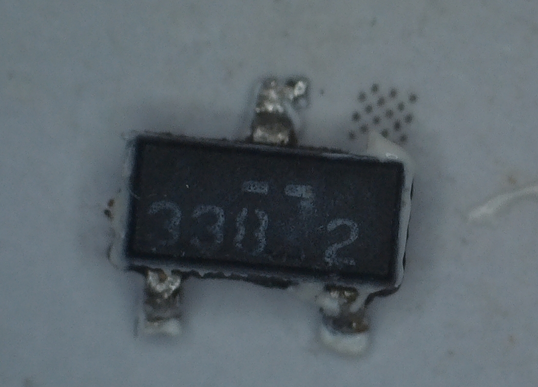

auf einer Platine habe ich ein defektes Bauteil mit der Beschriftung
338.
Es müsste anhand der Beschaltung ein MOSFET sein. Es wird damit eine
Schaltung zum Selbsttest eingeschaltet.
Hotenda führt mich auf NDS338, von Onsemi. Aber dazu finde ich nichtmal
ein Datenblatt, weswegen ich dies nicht ganz glaube.
Vielleicht hat ja jemand von euch mehr Erfolg?
Danke & Gruß
Chris
von Michael B. (laberkopp)
Vorher Fairchild, es gibt auch ein paar Chinahersteller.
https://pdf1.alldatasheet.com/datasheet-pdf/view/51382/FAIRCHILD/FDN338P.html
von Christian S. (chris02)
Danke, sollte passen :-)
