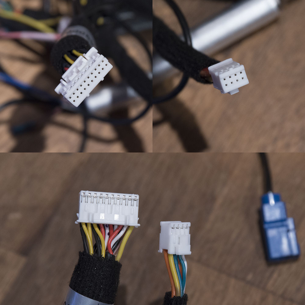

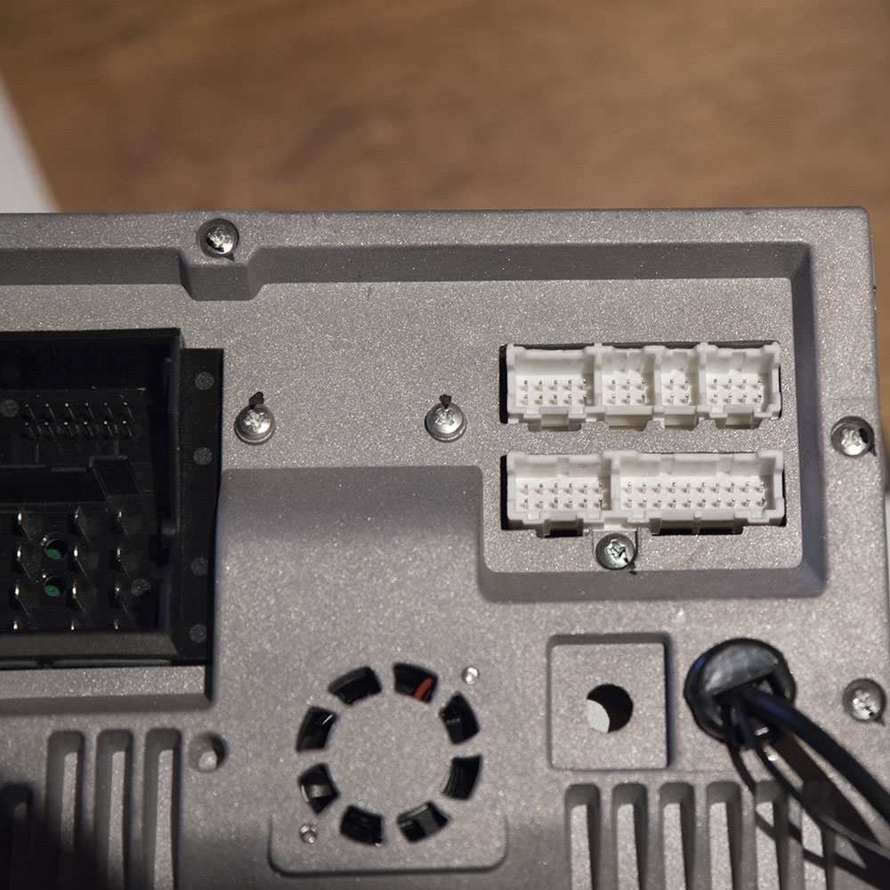

Wie im Betreff schon geschrieben, suche ich einen bestimmten Typ Stecker bzw. Buchse oder dessen Hersteller. Diese sind in einem Autoradio verbaut und zu 80% mit Kabeln belegt, die ich nicht benötige. Nun dachte ich, wenn ich für die Buchsen Leergehäuse hätte, könnte ich die benötigten Kabel umpinnen. Die Originale möchte ich gerne belassen, falls es mal wider erwarten verkauft werden sollte. Rastermaß ist 2mm. Eventuell kennt das jemand? Die Schwarmintelligenz hier ist ja manchmal unglaublich.
Gruß, Steffen

PUD gibts auch 8-polig. Es ist aber im Rahmen des Möglichen, dass da was Kundenspezifisches gemacht wurde.
JST prägt irgendwo auf die Steckergehäuse sein 'JST' ein. Mal mit der Lupe suchen, was auf den Steckern drauf ist. Auf den Kontakten zT auch, im Bereich der Rückseite der Zugentlastung. Evtl kann man es auch nach dem Crimp noch mit der Lupe lesen.

Ihr seid Spitze, ich wußte es ;) Werd ich dann bei der nächsten Bestellung mitnehmen. Für das 8er Gehäuse hab ich auch schon eine Lösung. Ich nehme das 12er und kürze es auf beiden Seiten um eine Reihe. Der Klemmechanismus ist bei beiden gleich, es fehlen dann nur die beiden Zapfen für die Verdrehsicherung.
