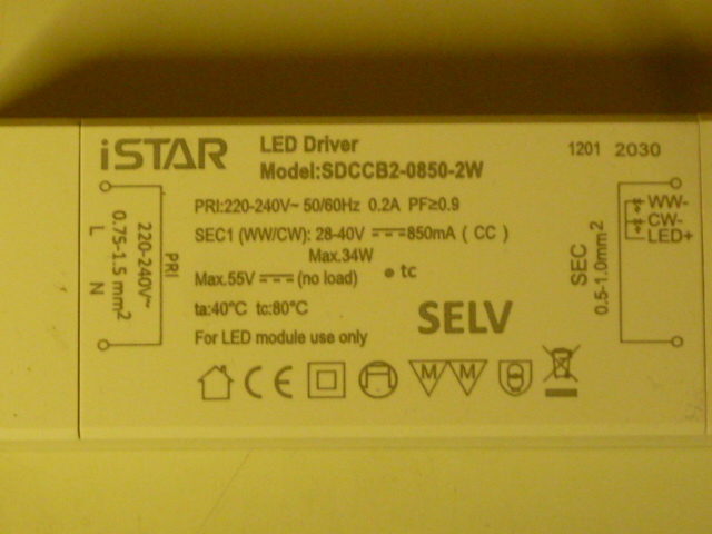

Hallo zusammen !
Also ehrlich, ich würde mir so einen Blödsinn nicht kaufen. Eine
Deckenlampe für's Bad mit Dimm- und Warm-/Kaltfunktion und ner
App-Einstellung. Aber das Vertrauen einiger Menschen in den Fortschritt
ist oft grenzenlos. Haha, das Teil hat nie funktioniert. Irgendwann habe
ich einen kleinen Driver drangehängt, tut wenigstens, aber zu hell.
Inzwischen, danke an die Forums-Mitdenker, habe ich Grundkenntnisse
(Oder so) in LED-Technik, aber mehr nicht. Jetzt möchte ich einen Driver
an ww anschließen, nur an ww weil im Bad will niemand cw. und nicht mit
voller Leistung weil sonst sieht man im Spiegel die Wahrheit.Hat Jemand
ne Idee?

von Jens M. (schuchkleisser)
Kauf irgendwas mit 500mA und bis 40V (oder ein bissel mehr) und fertig.
Der Beschriftung nach gibt der alte Wandler 850mA ab.
Ich würd sagen das das für einen Strang gilt, nicht fpr beide zusammen,
aber du willst ja eh nur einen laufen lassen.
Btw.:
https://www.mega-kunde.de/ledvance-konstantstrom-led-treiber-mit-dip-schalter-stromeinstellung-25-42v-30w-nodim.html
Kenn die Bude nicht, aber so in der Art hätte ich gesagt...

von Frido J. (dreistein)
> Btw.:
Ja, der könnte passen. Wenn ich das nächste Mal dort bin schaue ich nach
was für einer jetzt drin ist. Ich glaub' 700 mA/30 Watt macht 42 Volt.
Auf beiden Strängen, ist taghell, nachts nicht zu benutzen.
