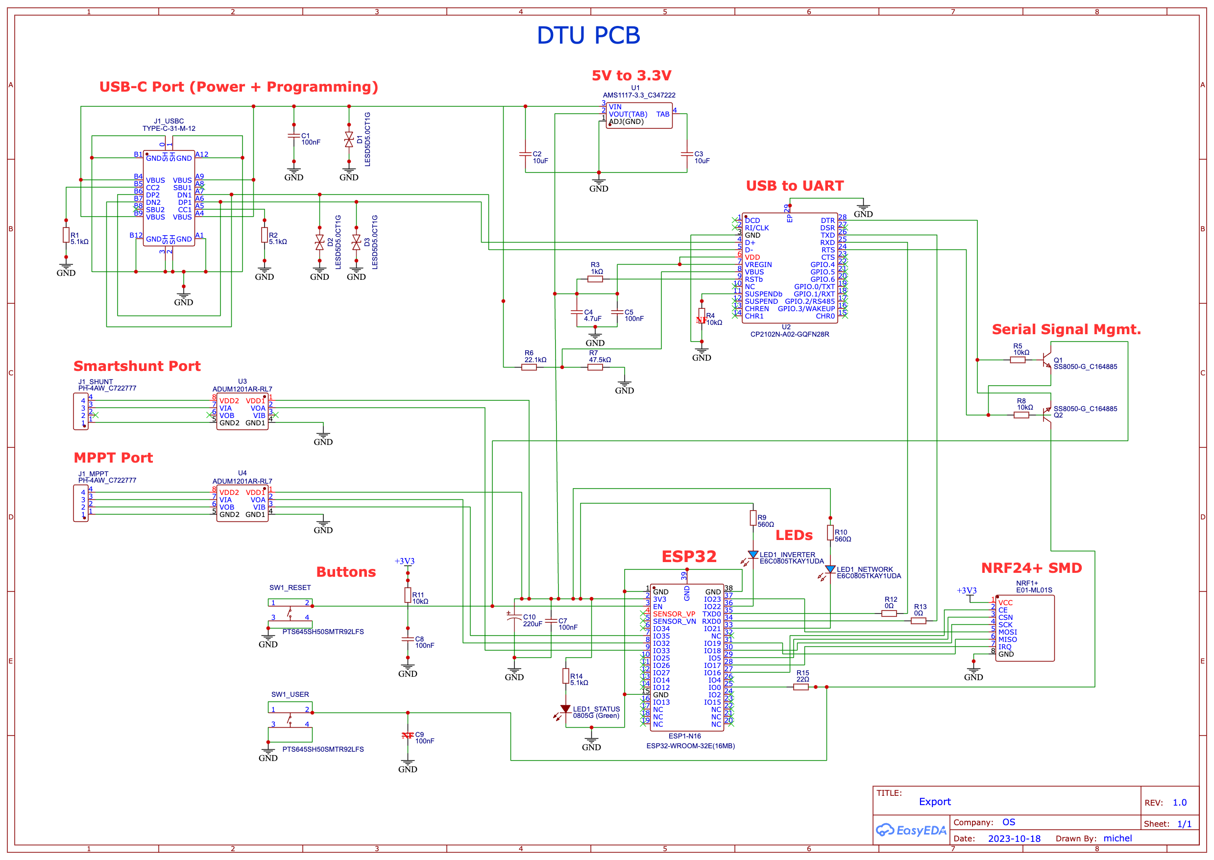

Hallo Forum,
ich habe mich in den letzten Wochen intensiv mit EasyEDA beschäftigt um
ein Custom ESP32 Board für das OpenSource Projekt OpenDTU-onBattery zu
entwickeln.
Ich meine, soweit schaut das schon ganz gut aus, allerdings bin ich mir
nicht zu 100% sicher ob der USB-C Anschluss (für Strom & Programmierung)
und dessen Anbindung an den CP2101 so passt - Da muss ja einiges
kurzgeschlossen werden.
Die zwei Ports für den Anschluss von Victron Geräten sollten auch passen
(Habe ich so fliegend, ohne PCB schon laufen) - Allerdings würde ich
mich hier auch über Feedback freuen.
Daher meine Frage, kann jemand mit mehr Erfahrung über den Entwurf
schauen und mir zu den Anschlüssen Feedback und ggfs.
Verbesserungsvorschläge geben?
Wenn diese Frage hier fehlplatziert ist bitte ich um Entschuldigung. :)

Mir geht es um die Schaltungen auf der linken Seite des Suchbilds, mit
der roten Überschrift „USB-C Port …“
Wenn es an der Darstellung etwas zu verbessern gibt freue ich mich über
konstruktive Vorschläge.
Vielen Dank! ☺️
von Monk (Gast)
Lass keine einzelnen Bauteile wie irgendwo in der Luft herum hängen,
sondern verbinde sie mit dem IC und platziere sie auch direkt neben dem
IC.
Auch die LEDs würde ich entweder verbunden zeichnen, oder die Labels für
ihre Leitungen nicht nur mit der GPIO Portnummern beschriften, sondern
auch mit der Funktion der LED. Damit man am ESP sieht, welche LEDs seine
Ausgänge ansteuern.
Das NRF24 Modul sollte besser sichtbar mit irgend etwas verbunden sein.
Ebenso die "Ports".
Die Stecker von den Ports sollten mit den Ports verbunden dargestellt
werden. Das hätte hier sogar den Aufwand reduziert.
Bei der Reset-Schaltung mit den beiden Transistoren und den Buttons
würde ich mal ein Auge zudrücken, da diese mit der Hauptfunktion der
Schaltung nichts zu tun hat. Die Spannungsregelung kann auch gerne
getrennt dargestellt werden.
C7 würde ich auf 220 µF (Aluminium Elko) vergrößern. Ich hatte bei
ESP8266 Modulen die Erfahrung gemacht, dass sie mit so wenig Kapazität
nicht lange stabil durch laufen. Hier gehe ich mal davon aus, dass es
bei ESP32 nicht anders sein wird.
Gut finde ich, dass du für GND und Stromversorgung Symbole statt
Leitungen verwendet hast.
von Εrnst B. (ernst)
Die Buttons, die bei jeder Betätigung ihren 100nF-Kerko kurzschließen,
mögen das vielleicht nicht lange. Aber die braucht man ja nicht so oft.

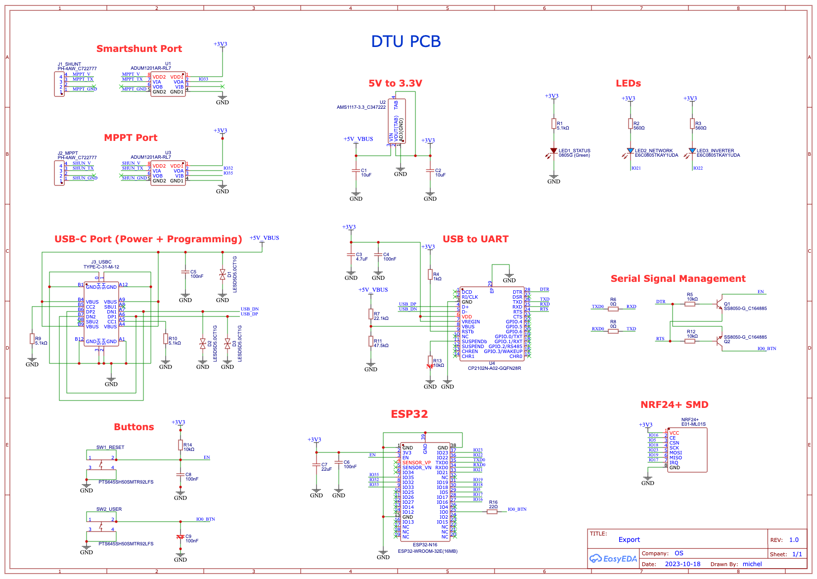

von Christian B. (michel_d)
Vielen Dank,
ich habe mir eurer beider Feedback zu Herzen genommen.
Mit all den Verbindungen lässt sich der Plan durchaus besser
nachvollziehen. Die modulare Sicht meiner Ersten Version erschien mir
einfacher zu realisieren, da auf dem Plan weniger "los" war.
Den C7 (jetzt C10) habe ich geändert, allerdings baut der auf dem PCB
ziemlich hoch auf (LCSC P# C125977). Das kenn ich so nicht von anderen
ESP Boards und Ich denke der von mir gewählte Elko ist etwas
überdimensioniert. Ich schaue da nochmal nach etwas kleinerem. Wäre ein
Tantalum Kondensator als Alternative denkbar?
Ich habe die meisten 3.3V eingezeichnet - ziemlich viel los.
Passt die USB-C Anbindung? Dazu fand ich bisher leider nicht viel im
Netz.
@ernst - Welche Schalter würdest Du an Stelle der von mir gewählten (P#
C221869) wählen?
> C221869) wählen?
An den Tastern brauchst du nix ändern, eher an der Schaltung danach.
Z.B. einfach noch einen kleinen Widerstand vor den Kerko packen, damit
der Taster beim Betätigen keinen Kurzschluss mit wasweisichwievielen
Ampere macht.
Aber: Der Taster hält "normal" 100.000 Betätigungen. Selbst wenn das
durch deine Schaltung auf 1% fällt, sind 1000 Betätigungen vermutlich
immer noch mehr, als der Reset-Taster jemals sehen wird. (und auch dann
ist er nicht kaputt, sondern nur "out-of-spec", für einen Reset-Impuls
wird's immer noch reichen)
tl;dr: Ist zwar Pfusch, aber fällt dir nicht allzu schlimm auf die Füße.
