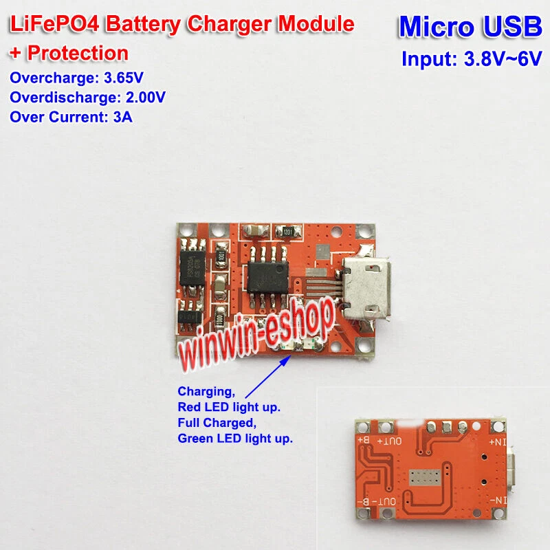

Hey Leute,
ich habe bislang eigentlich den TP5000 eingesetzt, nur möchte ich bei
dem Lademodul, welches ich einsetze, gerne den Ladestrom etwas anpassen.
Hat jemand von euch das schon mal gemacht? Bzw. kann mir ein Tipp geben,
was ich anpassen müsste?
Also ich meine den Ladestrom von 1A auf ca. 0,5A zu reduzieren.
Ich habe folgende Module im Einsatz:
https://i.ebayimg.com/images/g/QO8AAOSwRodf8uZp/s-l1200.webp
Das sind Lade und Protectmodule für LiFePo4 Akkus in einem
zusammengefasst.

@jackv: Danke für den Hinweis, leider finde ich den 0,1 Ohm Widerstand
nicht auf der Platine. Also den sollte ich ja schon mal finden um zu
entscheiden, welchen ich ersetzen müsste.
Gefunden habe ich folgende Widerstände, mit Aufdruck 0, 101, 102, 331
und 122
Michael
Ich würde mich eher an den Leiterbahnen orientieren, die vom IC
ausgehen.

@hhinz Okay, den habe ich nur immer unter der Bezeichnung gefunden. Kann
mir ggf. jemand sagen was das dann genau sein soll? So was auf dem Chip
stand, bin ich nämlich nicht schlau geworden. Bzw. war selbst mit USB
Microskop nur sehr schlecht zu entziffern.

Michael N. schrieb:
> Kann mir
Mach ein gutes Bild von deinem Modul. So, dass man die Bezeichnungen auf
den ICs lesen kann.
von H. H. (Gast)
CN3058E?
Dann wird der Ladestrom durch den Widerstand an Pin 2 bestimmt:
ICH = (VISET / RISET) × 1000
Mit VISET=1,24V.

@Jackv: Bilder zu machen, wo man etwas drauf erkennen kann ist nicht
wirklich möglich. Egal wie man es drehte und wendete, immer war nur ein
Teil von allem halbwegs zu erkennen gewesen.
@HHinz: Das könnte es mit viel gutem Willen sein. Ich hätte bei dem
Aufdruck eher auf ein CN3085G oder C getippt, aber es kann auch ein E
sein.
