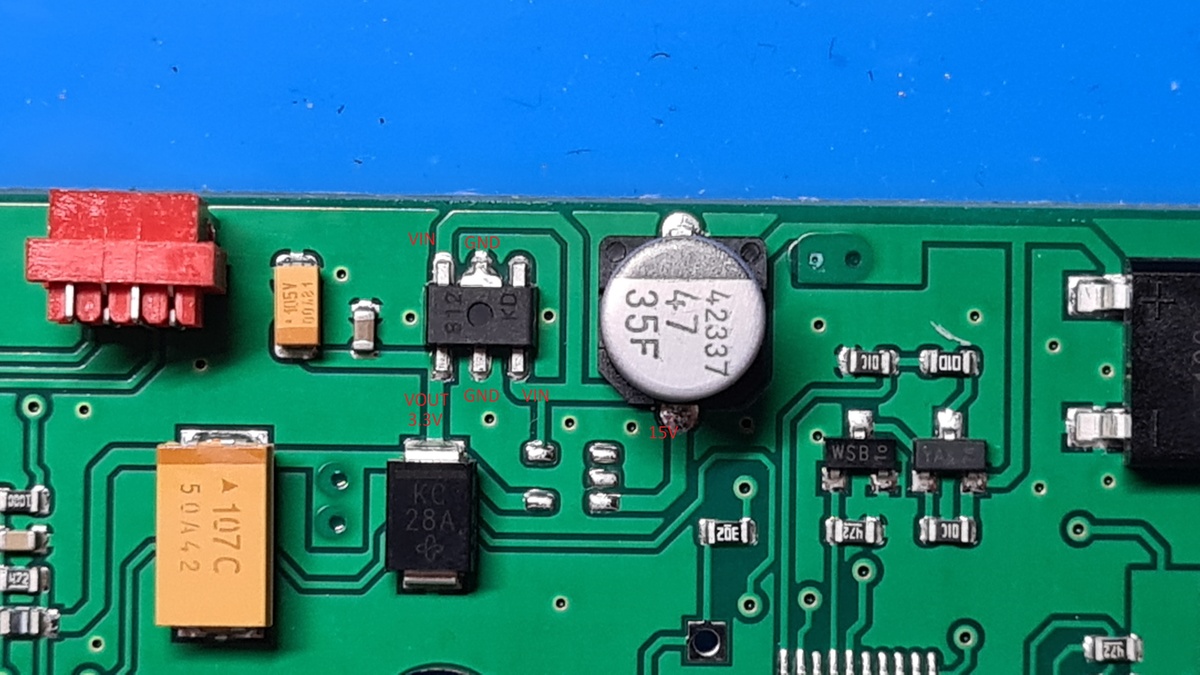

Leider war meine Suche erfolglos und ich brauche Hilfe bei der
Bauteilidentifikation. Habe hier eine Platine mit Steuerelektronik für
einen DC-Motor.
Der LDO in der Bildmitte konvertiert die Spannung von 15V auf 3.3V, was
auf der Wärmekamera unschwer zu erkennen war. Markierung "B12 KD"
Ich habe Mouser und Digikey abgegrast mit Parameter 15+V
Eingangspannung, Output 3.3V, Package SOT-23-6 und ähnliche
Kombinationen, leider kein Glück.
Spezielle Merkmale sind die beiden Vin Eingänge und die etwas breitere
Lasche für GND.
von H. H. (Gast)
Hersteller ist Torex. Gehäuse ist SOT-89/5.

Rubble C. schrieb:
> Markierung "B12 KD"
Ich halte das für 812, also Torex XC6701-3.3
https://product.torexsemi.com/system/files/series/xc6701.pdf
von Rubble C. (Gast)
Der Pin oben rechts schein NC zu sein.
von H. H. (Gast)
Michael B. schrieb:
> Rubble C. schrieb:
>> Markierung "B12 KD"
Richtig.
Hammer! SOT-89-5, da muss man auch erst drauf kommen. Wieder was
gelernt.
Ist denn der Kreis in der Mitte typisches Merkmal von Torex?
Gibt einen Haufen kreisförmige: https://i.stack.imgur.com/TShg7.png
von H. H. (Gast)
Nein.
von Michael B. (laberkopp)
Nein.
Der Auswerfer vom Plastikspritzguss.
Verstehe, danke
