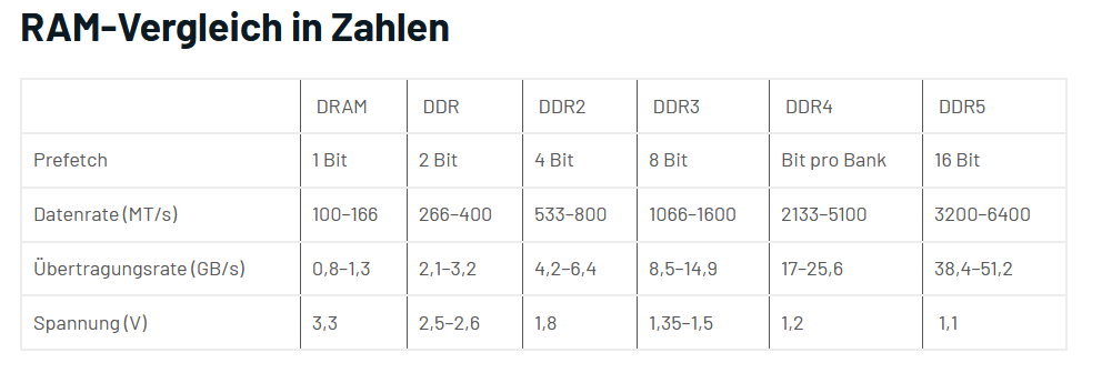

von Peter D. (peda)
Für einen neuen PC würde ich gleich auf DDR5 gehen.
https://ratgeber.golem.de/arbeitsspeicher-nachruesten-ddr4-vs-ddr5/

Ich würe jedenfalls nicht eine bereits abgelagerte Hardware oder gar
gebrauchte Geräte kaufen. DDR5 soll ja mit 51,2GB/s die doppelte
Übertragungsrate gegenüber DDR4 (25,6GB/s) haben.
https://www.crucial.de/articles/about-memory/difference-among-ddr2-ddr3-ddr4-and-ddr5-memory

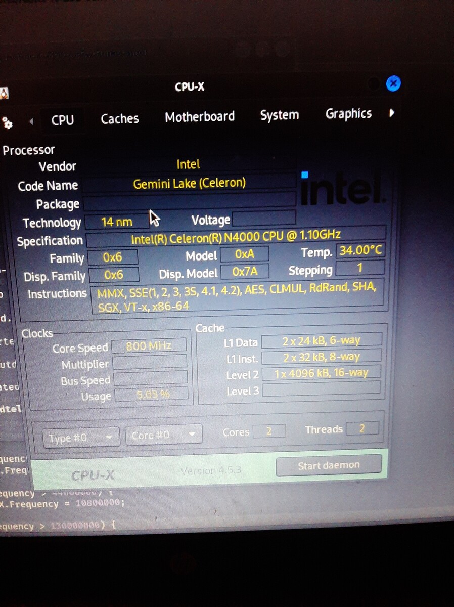

Aber, die wollen uns erzählen ein Celeron N4000 CPU reicht für W11.
Das ist die CPU in der HP Mühle die ich hab. Und die hat mich letztens
sogar ganz offiziell gefragt ob ich W11 ausprobieren möchte. Über die
Updates...
Ausprobiert hab ich es, abe das lief so schnarchlahm trotz SSD...
