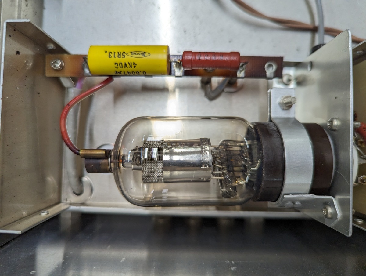

Hi, hat jemand eine Idee, was das für eine Röhre sein könnte.
Es gibt keine Beschriftung, Auf dem Blechstreifen im inneren ist 5885 eingestempelt. Die Röhre stammt aus einem alten japanischen Laborgerät, siehe [1].
Die Röhre wird verwendet um schnell einen auf 2 kV aufgeladenen Kondensator über einen Widerstand zu entladen um einen kurzen schnellen HV Pulse für einen Ultraschalltransmitter zu erzeugen.
Grüße Flo

Hi Bernd
Thyratron?
Ja, stimmt, das würde von der Anwendung her passen. Und ich habe grade die Fotos nochmal angeschaut und bemerkt, dass die Beschriftung vermutlich auf dem Sockel ist und nur von der Schelle verdeckt ist. Ich habe nicht realisiert, dass der schwarze Teil noch zu Röhre gehört und nicht die Fassung ist. Ich werde später nochmal aufmachen und schauen, ob ich die Schelle ohne größeren Aufwand wegbekommen.

Hi, so, ich hab nochmal aufgemacht und natürlich ist die Röhre auf dem dunkelbraunen Sockel beschriftet:
3C45/1G45P ITT Electron Tube Div 20945 U.S.A.
Es hendelt sich wie von Bernd vermutet um ein Wasserstoff Thyratron. Datenblatt gibts z.B. hier: https://frank.pocnet.net/sheets/200/1/1G45P_3C45_Toshiba.pdf
