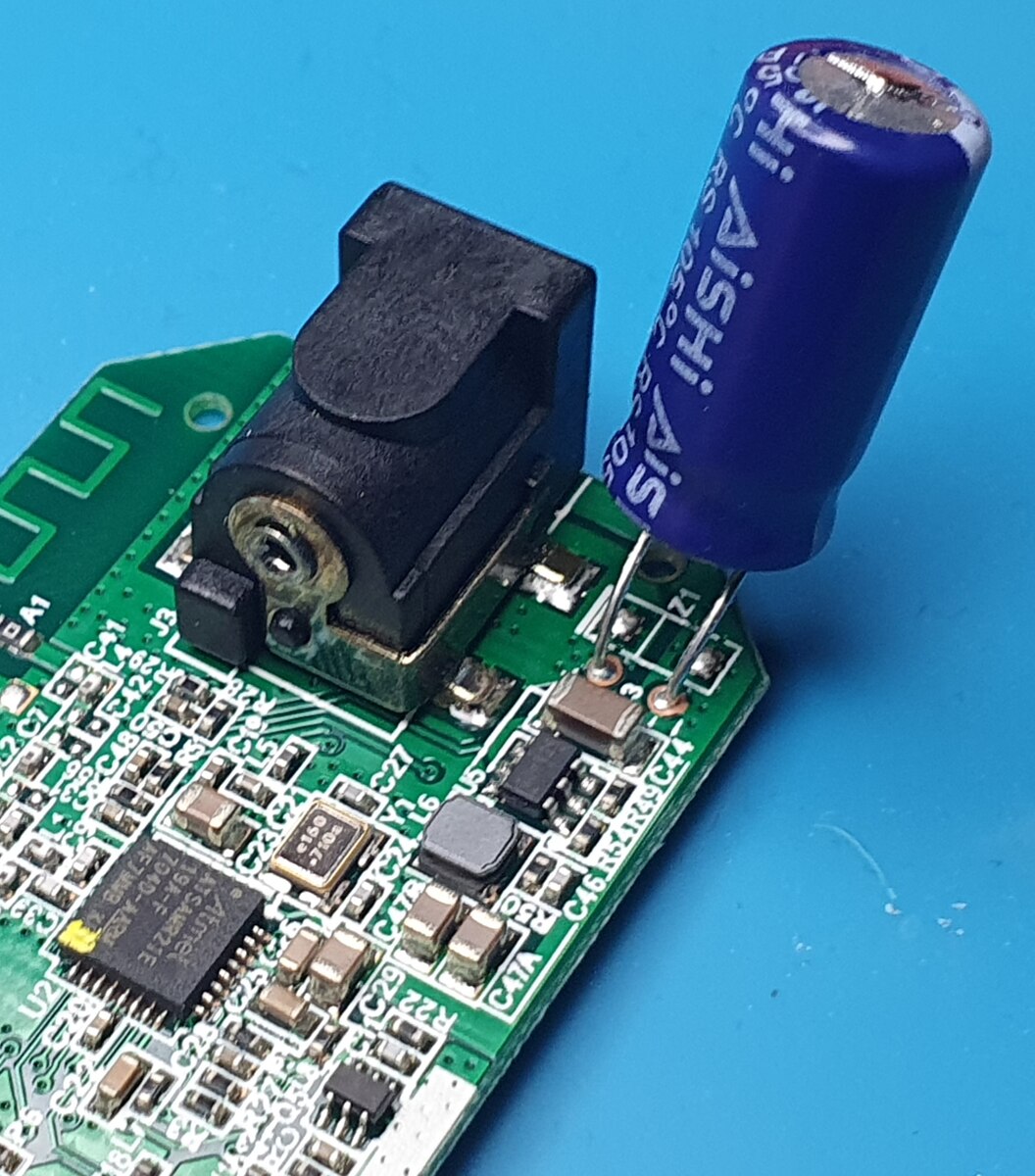

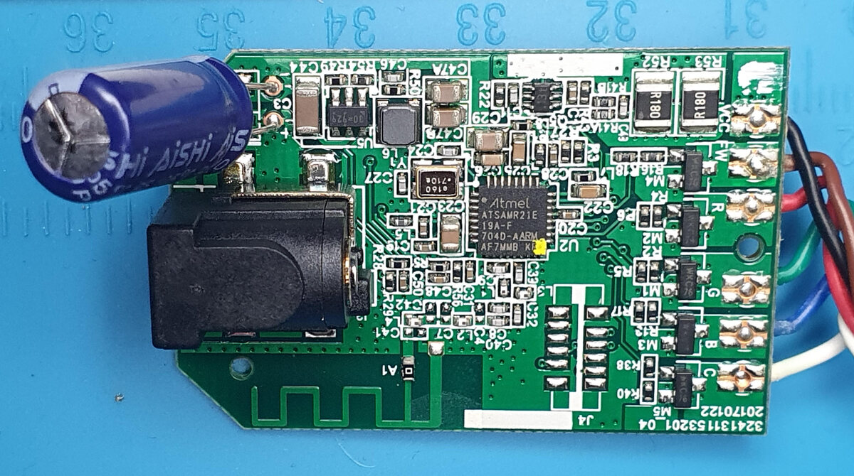

ich habe grad das gleiche geschafft was ein Benutzer hier im Forum schon mal geschafft hat und Frage mich jetzt auch ob man da noch was machen kann? Ich bin kein Profi, eher so der Typ gefährliches Halbwissen mit Lust auf Basteln. ;)
Wenn ich mir das PCB ansehe, fällt mir der Elko auf, der deutlich mit + und - gekennzeichnet ist. Ein Anschluss mit "Verpolung" finde die ja nicht so gut. Könnte es sein, dass ein Wechsel dieses Bauteils schon reicht?
viele Grüße Michael

Erscheint der Elko denn gebläht?
Aber den Schaltregler wird es wohl eh das Leben gekostet haben, der SOT-23/6 von Richtek. Marking "30="? Dann ist es ein RT6212C.
Oder versteckt sich unter dem Elko noch eine TVS-Diode?

Unter dem Elko ist nichts mehr zu sehen.
Gebläht scheit er, wenn überhaupt nur wenig zu sein. Da habe ich auf alten pc mainboards schon schlimmeres gesehen.
In den Datenblatt zu dem rt6212c sieht das er mit 18V betrieben wird. Das Netzteil für den Hue controller liefert 24V kann das dann passen?

Doch, der unbestückte Platz für die TVS.
Besser dennoch einen neuen verwenden.
In China nimmt man "abs max" nicht so ernst.
