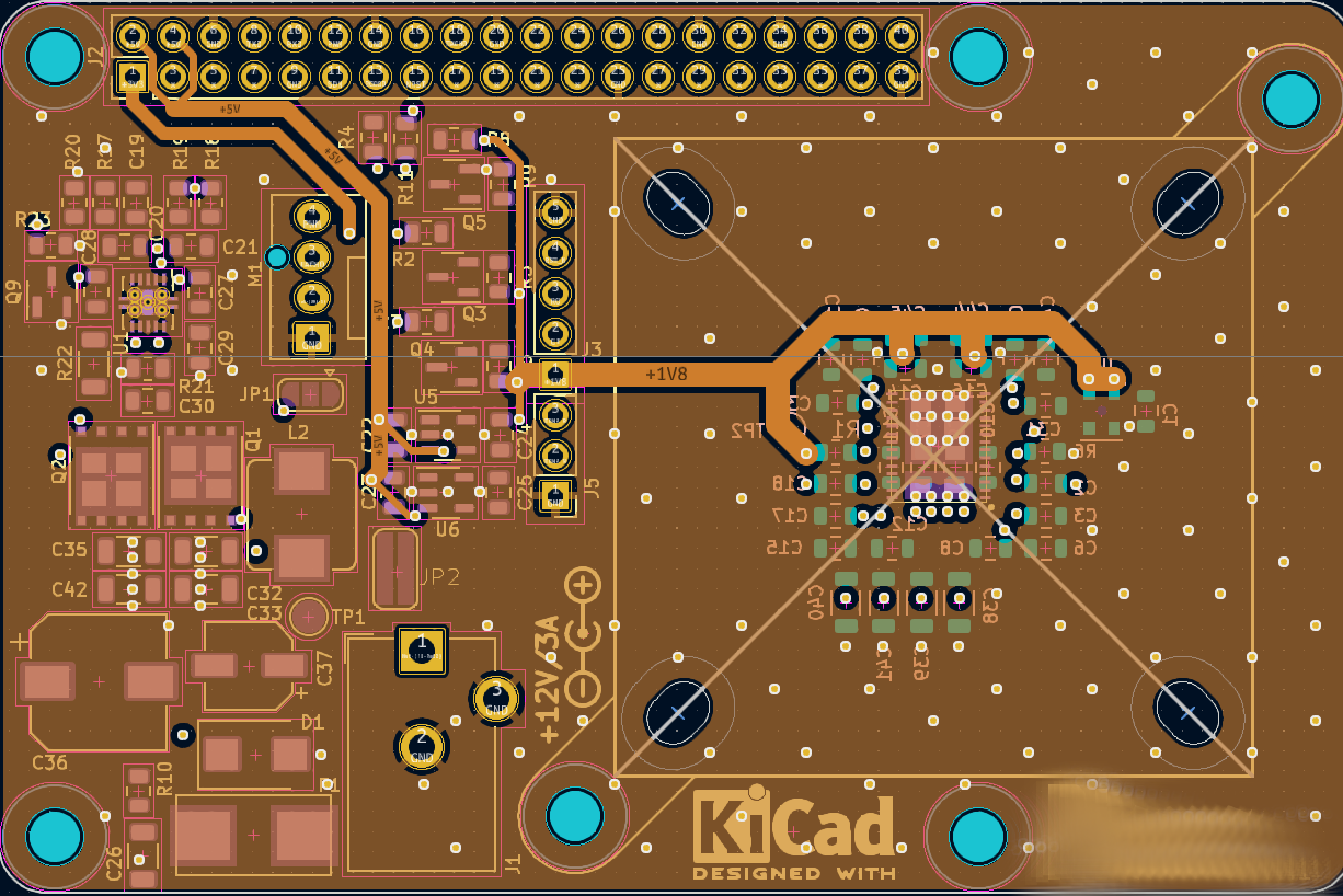

Guten Morgen,
ich hab den schon fast unglaublichen Fall, dass ich eine 4-Layer Platine
habe, bei der ein Layer quasi nicht benutzt wird.
Was soll ich damit machen?
Zwei GND Layer und sie dann zusammen-stitchen? 🤔
Leer lassen? 🤔
Viele Grüße,
Mampf

Super G. schrieb:
> Ebenfalls mit GND füllen, wegen Kupfer-Balance.
https://www.multi-circuit-boards.eu/leiterplatten-design-hilfe/kupfer-balance.html
Oh interessant - und "Kupfersymmetrie" auf der Seite.
Danke!

von Timo W. (timo)
beide mit GND füllen. Extra "stitchen" ist unnötig. Brauchst du nur dort
wo die GND plane kontaktiert wird und dort hast du ja zwingen ein Via.
Klaus H. schrieb:
> Für VCC nehmen - wenn du das gar nicht hast ist's eh egal 😀.
Das ist in den meisten Fällen die schlechteste Lösung. Das ist sehr
unvorteilhaft wenn ein Signal die Seite und damit auch das
Bezugspotential wechselt.

von Bernd W. (berndwiebus) Benutzerseite
Hallo Klaus H.

von Mampf F. (mampf) Benutzerseite
Timo W. schrieb:
> Ich gehe davon aus das jemand der eine 4 Lagen Platine designt dies tut
> weil sich die Signale auf 2 Lagen nicht mehr routen lasse oder die
> Impedanz wichtig ist.
Hmm ja oder einfach damit man einen GND-Layer hat, weil man ein
20W-schluckendes Monster auf der Platine hat 😁
Das Bildchen zeigt den 3ten Innenlayer, den ich dann mit GND gefüllt
habe - da haben sich polygone für 3,3V, 5V oder 1,8V nicht wirklich
gelohnt.
von Timo W. (timo)
> gelohnt.
Polygone/Splie power plane ist schon fast das schlimmste was man machen
kann wenn schnelle und/oder digitale Signale auf dem Signal Layer diese
Polygon grenzen kreuzen. Kann man zwar auch mit Kondensatoren verbinden
aber schön ist was anderes.
Die Leitungen im GND Layer sind auch nicht ohne wenn Signale diese
kreuzen. Lässt sich in deinem Fall aber einfach Lösen indem direkt neben
dem Signal (alle 4 Ecken)die GND Flächen mit Vias verbunden werden.
Für Signale sind durchgehende GND Flächen am schönsten :)
